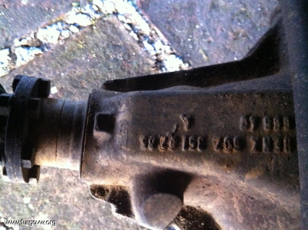

En mi furgo esta en el medio del eje, según miras el grupo de frente pues ahí,  la mia estaba enterrada en grasa,tierra etc. Estes dias esta diluviando aqui pero n cuanto pare me meto debajo y le saco una foto para que la veas.

Por cierto mi grupo es este!
