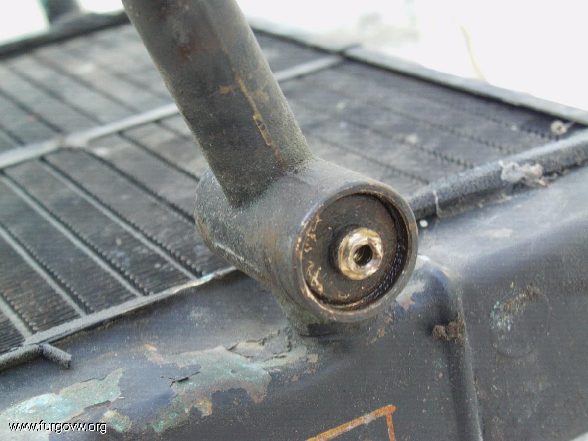

Cita de: MoriendiArs en Agosto 15, 2014, 20:59:56 pm
Ya no tengo tanta alegria  .panico .el lunes intentaré que alguien le de al freno y poner el oido para estar seguro de dond e viene el ruido.Ya diré como va la cosa. Le estaba dando vueltas a lo del diferencial pero me parecía mucha casualidad que justo falle al cambiarle las pastillas y el cable, pero bueno...
Al final he quitado el radiador pequeño, que no sé la verdad para que es. La llave de paso donde encaja el cable imposible moverla...
Imagino que esa llave es para apagar la calefacción pero está en el radiador .confuso2 ¿no hay ninguna manera de desconectar la calefacción así sin más?
Es que no entiendo el sistema, si esa llave de paso regula la temperatura cerrando el agua del radiador, entonces se rompe el  circuito, no? pongo foto de la llave de paso...gracias un saludo.
Buenas
Si quieres una solucion rapida para "desconectar" la cale ahora en verano , lo tienes facil. Coges los tubos de goma que salen del motor y entran al radiador pequeño y los puenteas por ejemplo con un tubo de cobre de ese diametro ,el cobre se calentara pero lo he dicho porque le podras dar forma con la mano, te recomendaria adaptar el tubo a los manguitos y no al reves, asi en invierno quitas el tubo y vuelves a conectar los manguitos al radiador ,y vuelves a tener calefaccion ;)

MoriendiArs
Gracias sergio407, estaba pensando algo así, aunque no sabía si eso afectaría a la temperatura del motor, entonces ¿no importa anular ese radiado?...El caso es que he encontrado otro radiador de calefacción que me venía con la furgo, éste tiene la llave de paso también agarrotada pero está cerrada en vez de abierta. Parece que no del todo porque al rellenarle agua a presión por un extremo sale un poquito por el tubo de la llave pero está mucho más cerrada que la otra. Pensaba ponerselo aunque sigo teniendo la duda de lo del circuito. A lo mejor es mas simple lo de anular el radiador, si no afecta en nada al motor, como lo veis? saludos

SERGIO407
Cita de: MoriendiArs en Agosto 16, 2014, 11:10:37 am
Buenas
No te preocupes por lo de la temperatura, no afecta,, para que lo entiendas la cale es una "opcion" aunque todos los vehiculos la llevan desde hace tiempo. A opcion me refiero que es algo que se monta en los motores para aprovechar ese calor para tener calefaccion, igual que se monta una bomba de direccion asistida, o un compresor de aire acondicionado. Cuando andaba en el mundillo de los rallyes quitabamos todos los tubos que podiamos, con la finalidad de simplificar todo, y todo iba bien.
Como te dice ivam lo de la llave, existe en mercedes. Si tu furgo es de primera generacion tendras dos mandos redondos en la parte plana del salpicadero,y esas regulan con el mando, si es de segunda generacion tendra los mandos donde el radiocasete y esas llevan un cable a una pieza que va en los manguitos y habre y cierra el paso, creo que tambien la llevan las 207 , las t2.

ivanmb100
Hasta que no circules y recircule el agua no vas a notar esa bajada de nivel que es relativamente poca
