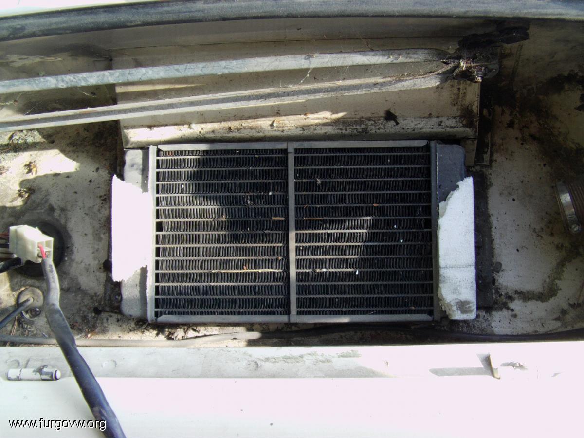

Bueno, ahora tengo otra duda o dudas, que pesado soy, no?...a ver si me podeis responder, que no sé que hacer y como seguir. Comenté que la calefacción estaba siempre encendida (cable agarrotado) y con este calor  .loco2 una cosa ¿esto hace que el motor consuma mas?

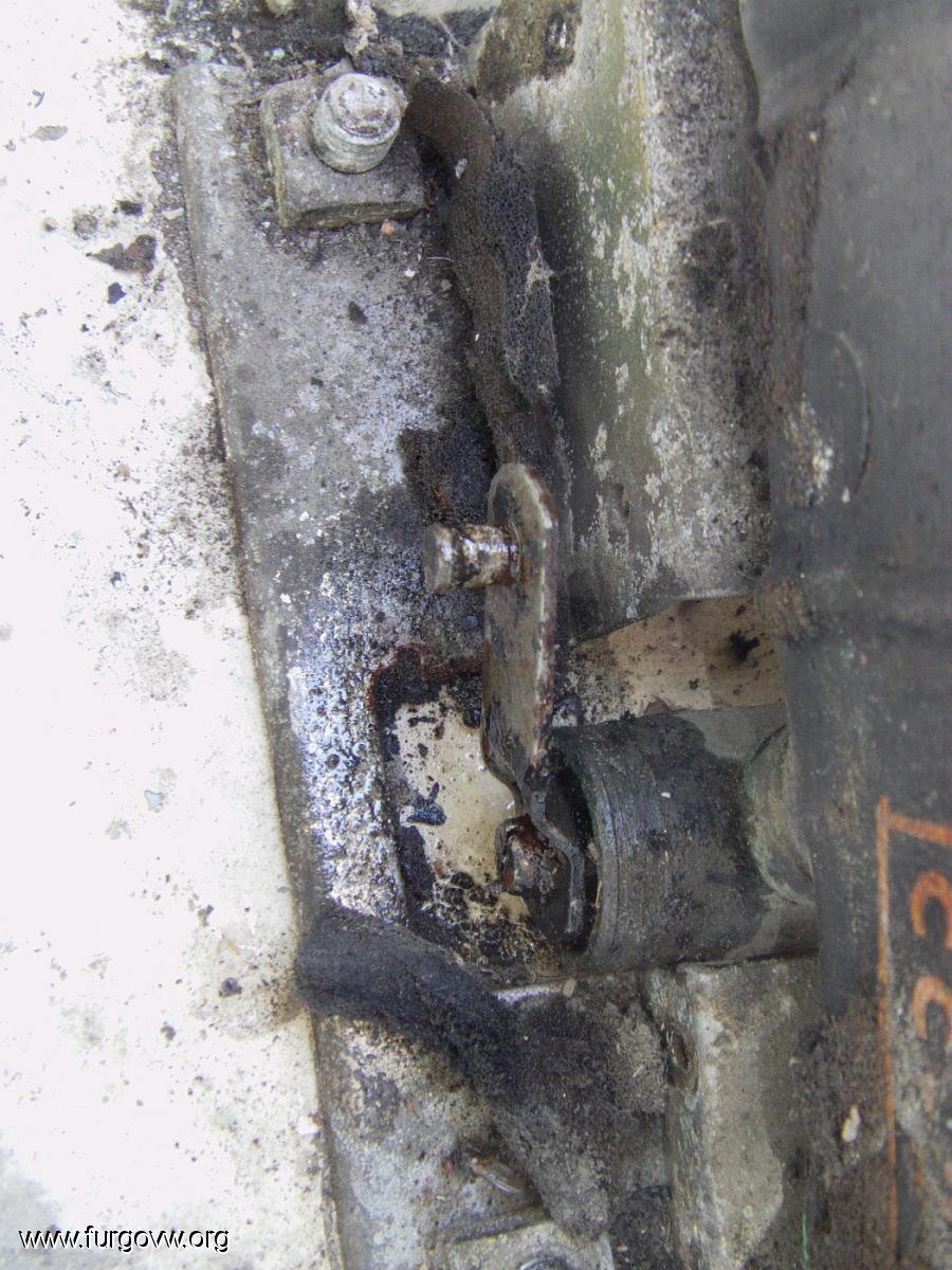

Pues después de soltarla que me ha costado una pasada, los tornillos laterales no salían. La ruedecilla va pero la llave donde va el cable está agarrotado y parece que conecta con un tubo ¿de agua de aire, aceite?. Luego hay otro tubo que va a un radiador pequeño ¿esto para que es? en la parte de abajo de la caja de la calefacción un ventilador. Entonces no sé para que es cada cosa y como puedo comprobarlas ¿como funcionan este tipo de calefacciones?
La primer a foto es la llave donde encaja el cable, la otra el hueco y el radiador

Al final he quitado el radiador pequeño, que no sé la verdad para que es. La llave de paso donde encaja el cable imposible moverla...
Imagino que esa llave es para apagar la calefacción pero está en el radiador .confuso2 ¿no hay ninguna manera de desconectar la calefacción así sin más?
Es que no entiendo el sistema, si esa llave de paso regula la temperatura cerrando el agua del radiador, entonces se rompe el  circuito, no? pongo foto de la llave de paso...gracias un saludo.
