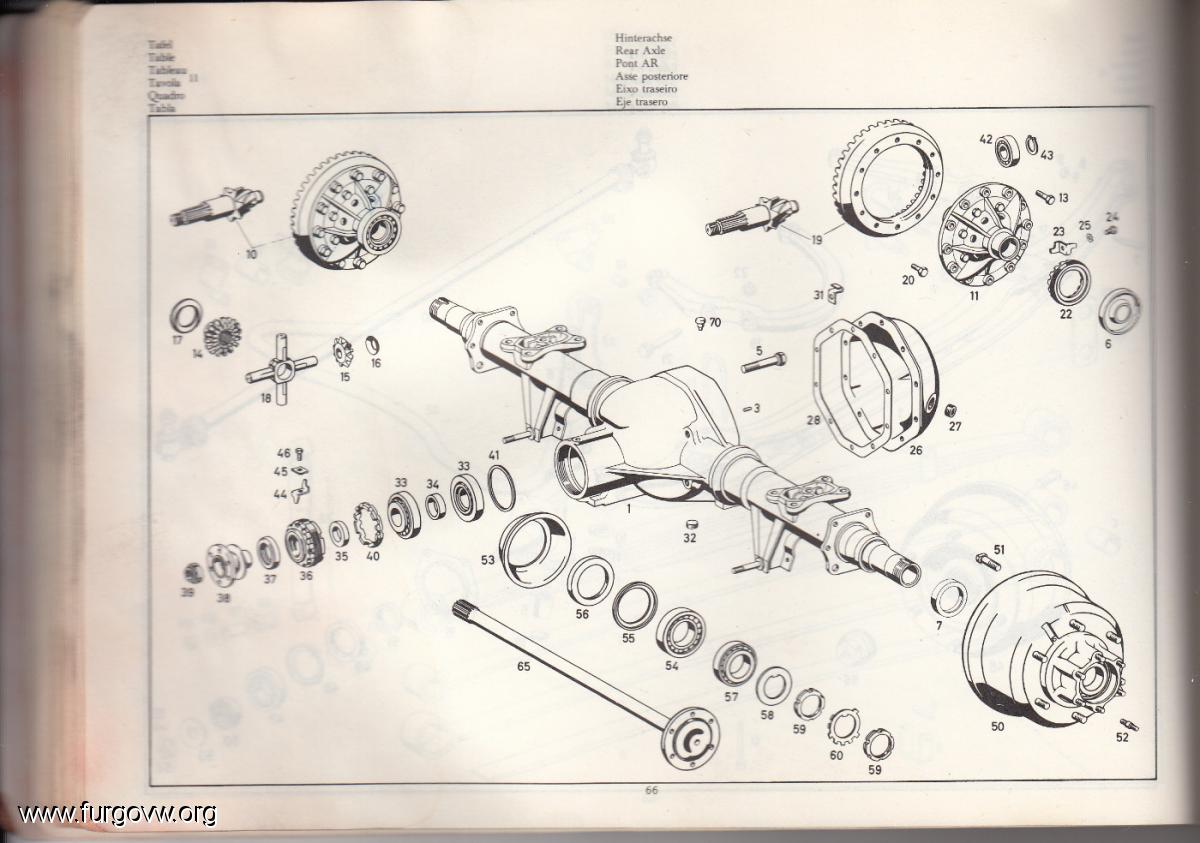

en el dibujo veo  6 puntos sin especificar..y en la foto no se ve claro...osea que me quedo  igual  ???
habrá algún video explicándolo?
ivanmb100
Los puntos de engrase se ven bien si te agachas con el dibujo y los buscas, un punto de engrase esta detras del amotiguador y esta instalado en el sentido de la marcha, por lo que hay que meter la boquilla de engrase de delante a atras, el otro está a la misma altura pero un poco mas atras, pero se claramente instalado de lado, el tercer punto de engrase esta en el eje del reenvio instalado mirando hacia el centro de la furgo, para engrasar este lo mejor es tumbarse debajo de la furgo y tambien se ven.

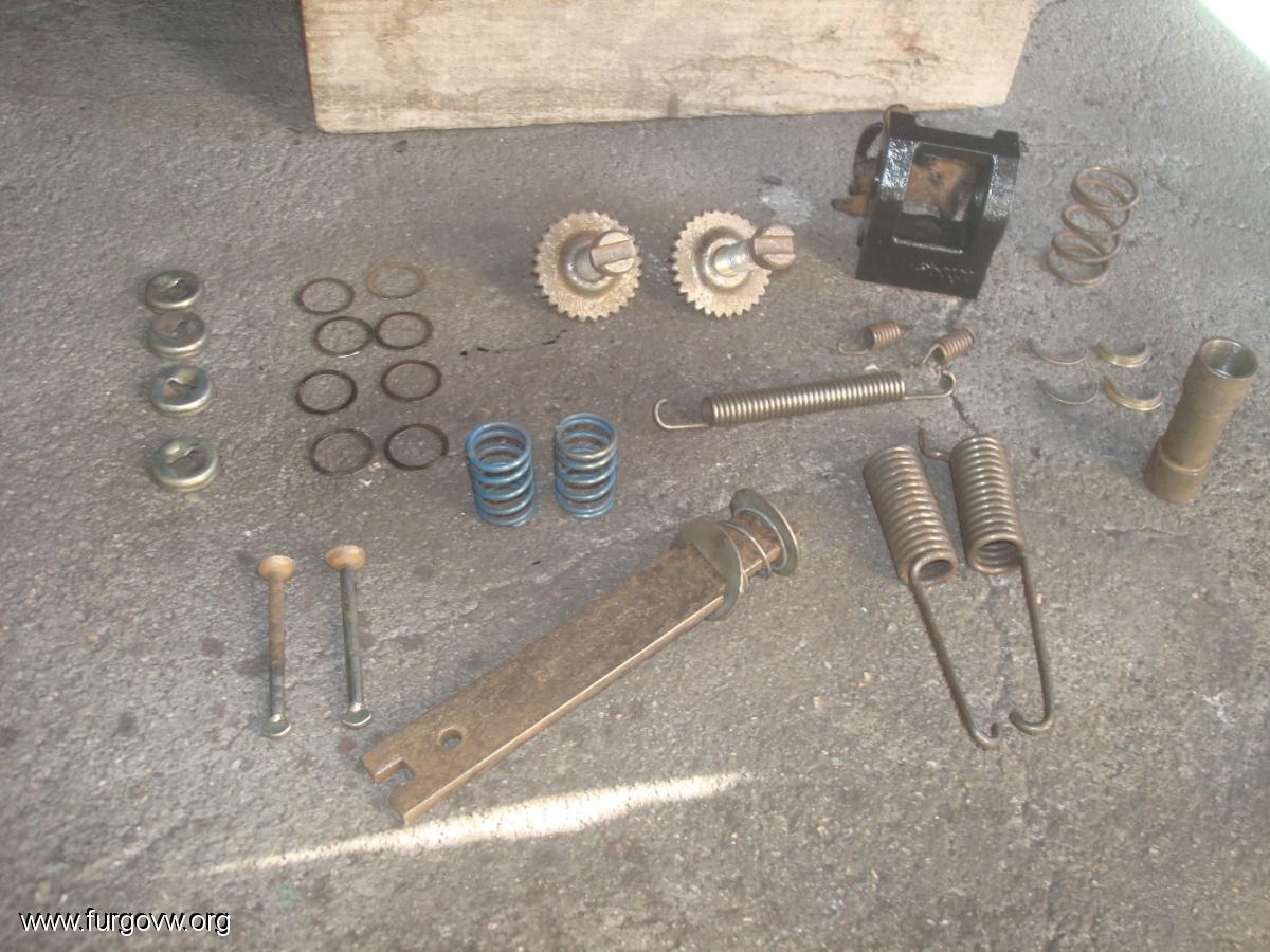

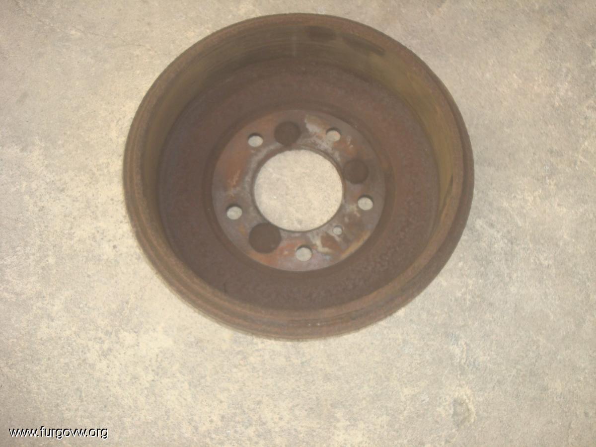

psikodelias

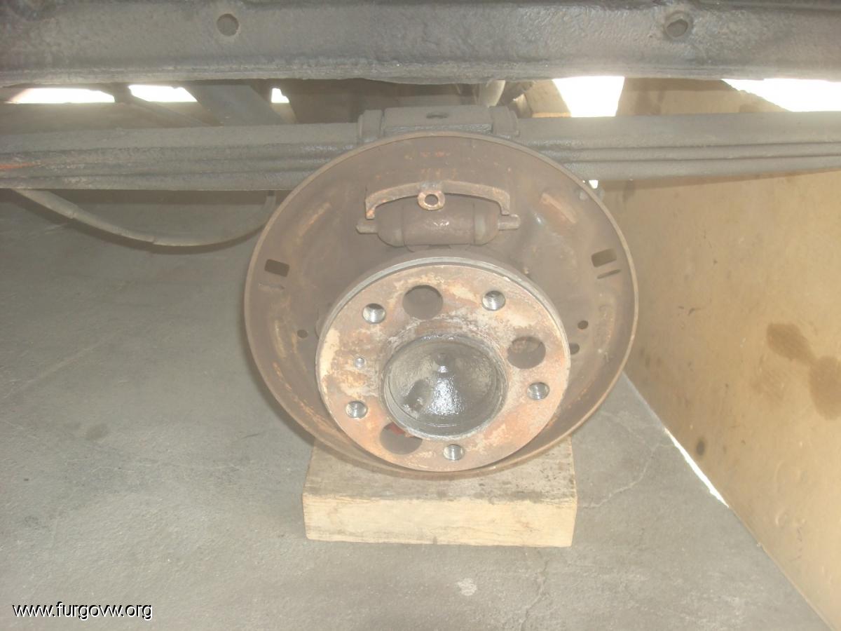

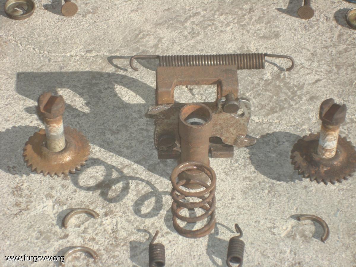

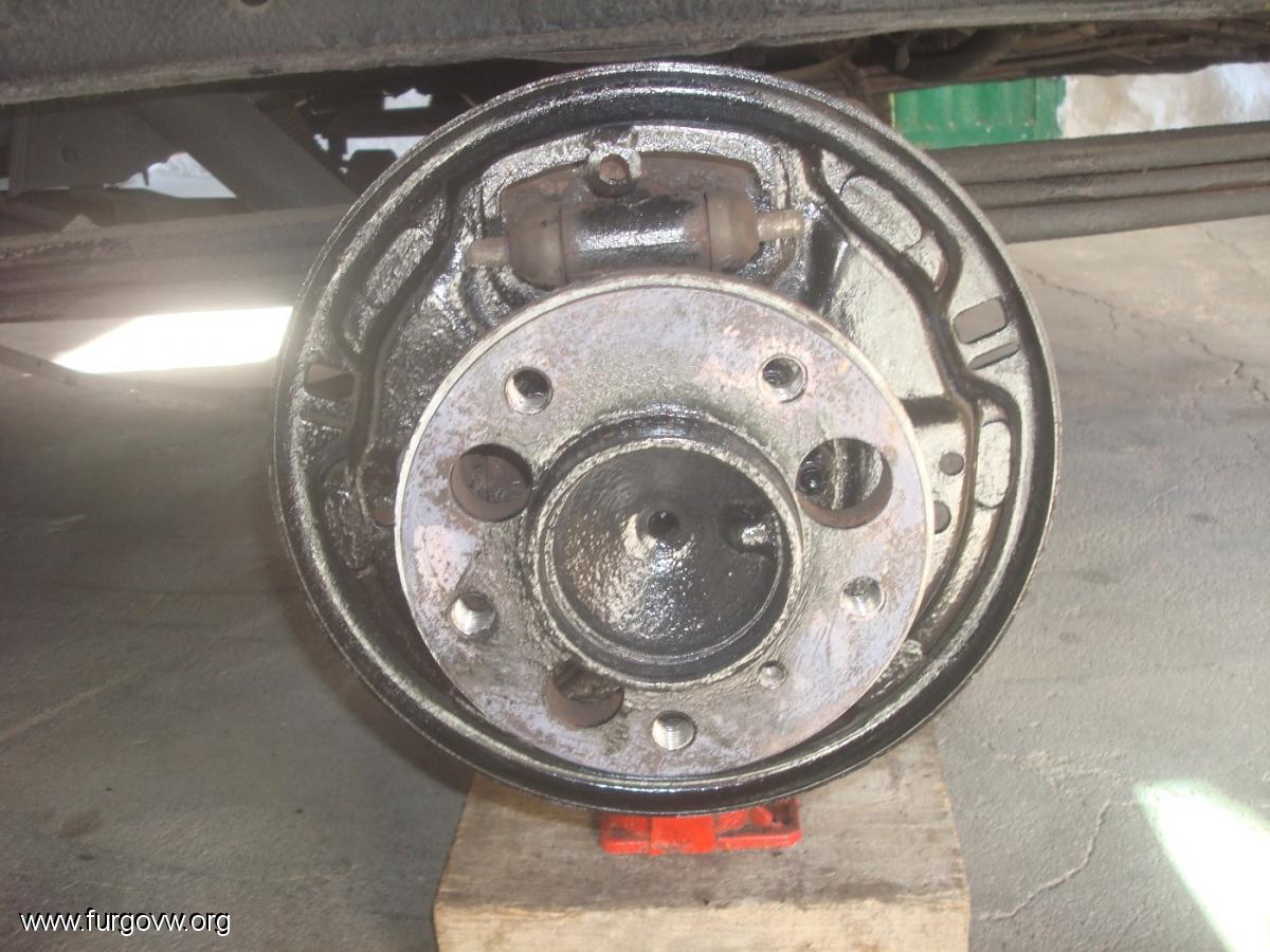

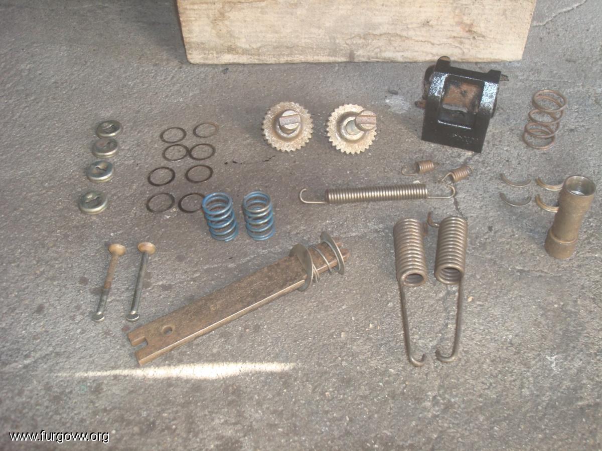

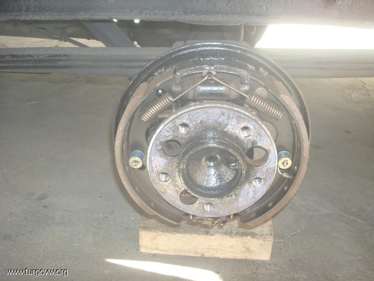

MoriendiArs, aunque sea del cable del freno, si estas liado con ello desmonta los tambores y limpialos pues suelen tener bastante mierda y oxido. Es fácil y se nota luego un montón.
Así estaban los míos... (es una 210 pero el royo es muy parecido)
:D
y así quedaron...
un saludo

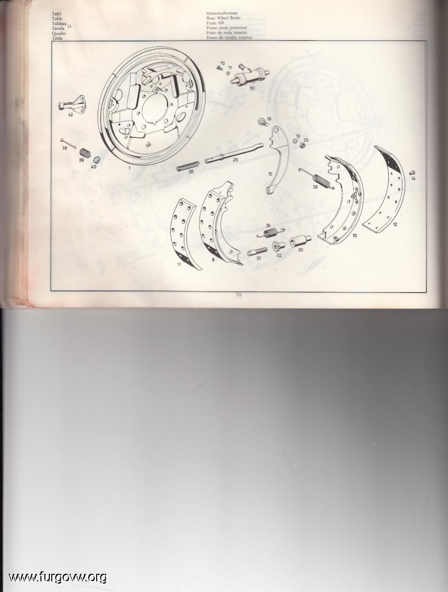

MoriendiArs
Gracias,
empecé a soltar los 6 tornillos de la foto,  salió algo de aceite y como no estaba seguro de lo que estaba haciendo paré.
MICHEL-FIFI
Moriendi ibas bien.en las nuestras merche es mas complicado que en otras furgo.los 6 tornillos es de palier lo tienes que sacar y despues tienes una tuerca grande  mira aqui!!
me parece que alguillen ha hecho un tutorial como desmontar lo busca por el foro.sludos
