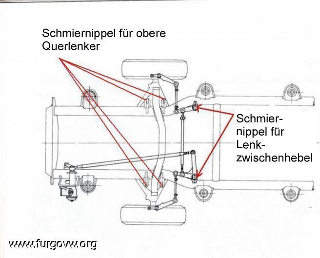

Hola a todos. Hoy he pasado por la Mercedes a recoger un tubo de goma de la boca de llenado del gasoil, que estaba muy cuarteado y ya perdía algunas gotas. Allí me he encontrado con un mecánico viejito muy simpático y nos hemos puesto a hablar de la MB y del porrón de kms que tiene (1.200.000). Le he dicho que me hacía un ruidito, como chirrido de muelles, cuando pillo algún baden de esos que pone el ayuntamiento para que no corran. Me ha dicho que tengo que engrasar los brazos de la suspensión y que hay un engrasador que está muy escondido y la gente no lo suele engrasar nunca. He tratado de buscar fotos de los puntos de engrase, pero no he tenido éxito. Alguien tiene fotos de dichos puntos?

Ya por último, este mecánico me ha dicho que otro problema de las MB es un pasador del reenvío de la palanca de cambio, y que se suele soltar. Salvo estas cositas me ha dicho que las MB son más duras que la pezuña de rinoceronte, y que aún tiene cuerda para rato.

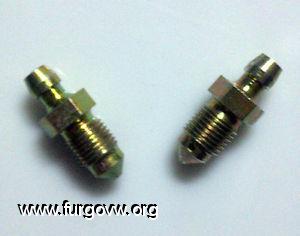

Para sangrar el circuito de frenos, debes buscar los purgadores, una especie de tetones que están roscados a las pinzas o a los bombines de los tambores.
Eso donde está, como es? va en cada rueda o uno en cada par o en otro lugar... ??? alguna fotillo para situarme please

Esto es un purgador:

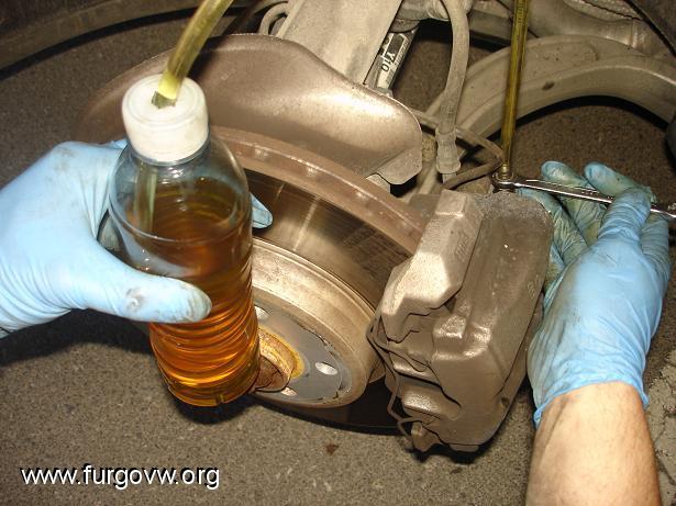

Está atornillado en el cuerpo de la pinza, como ves en esta foto:
Si lo desenroscas deja salir el liquido de frenos, por lo que se pone un tubito de goma para que no manche y se dirige a un bote donde recogerlo. Tras bombear varias veces el pedal, con este pisado por alguien que te ayude, debes desenroscar el purgador y saldrá liquido con burbujas de aire. Luego lo cierras (enroscas) y bombea varias veces más. Las primeras veces, a lo mejor no sale nada, si está el circuito completamente vacío, pero tras repetir la operación de bombeado y apertura empezará a salir el líquido de frenos. Mientras está el purgador abierto, el pedal debe estar pisado, porque si lo sueltas puede vovler a coger aire. A medida que vas purgando, debes vigilar el nivel del líquido de frenos del depósito, para que no se quede vacío, con la consiguiente entrada de aire y se estropea el proceso, teniendo que empezar de nuevo.

Gracias Menorko. Este finde me tiraré debajo, a ver que encuentro, pero al menos ya tengo una idea, gracias. .bien
