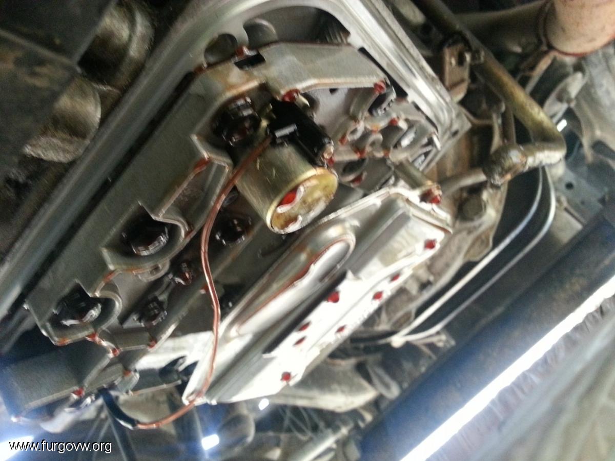

Vereis...me he ido a mi parcelita a cambiarle el acete, los filtros...y por supuesto el filtro de la caja de cambios, que para mi sorpresa creo que es el de origen, pues pone mercedes y la referencia...
  No os fieis del color rojo del liquido por que lo tube que rellenar hace un par de dias...asi que no me estrañaria que no hayan cambiado esto en la vida...

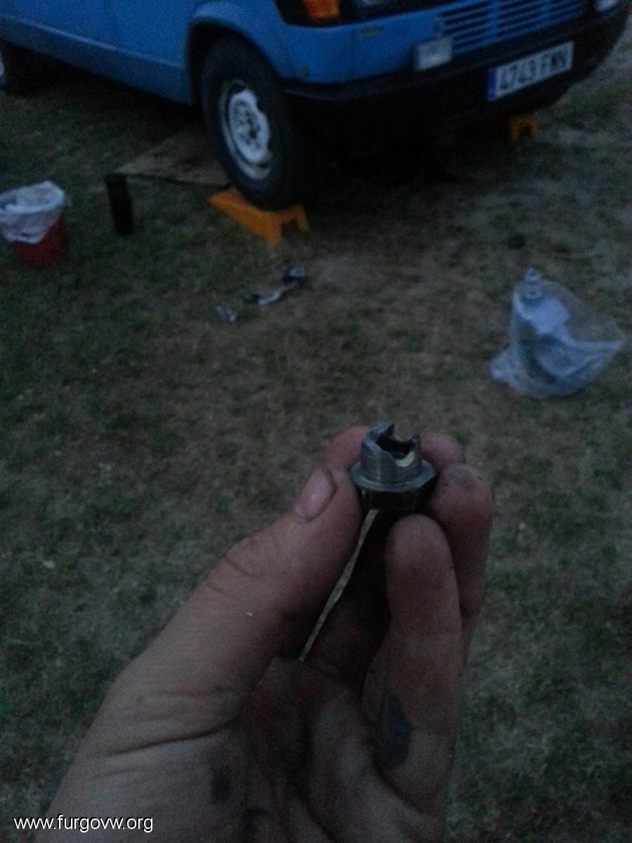

  alguien reconoce esta pieza?
Si, es el tapon del carter de la transmision automatica...donde se sujeta el tubo de llenado...me lo e cargado y se a quedado dentro  .panico .panico .panico :o :o
    En el manual pone "Atencion al par de apriete!"...pues no me a dado tiempo ni a pensarlo...segun a apretado a partido...wtf..
     Donde puedo conseguir uno? solo en la mercedes?
Para sacarlo a mi hembra se le ha ocurrido con un destornillador, puesto que se a partido por los agujeros a kedado el corte con medio circulo en el perfil...asi que puedo intentar "desatornillarlo" usando las muescas...pero si se os ocurre otra cosa contarme.
  Otra cosa es que al abrir la tapa de la caja de cambios he visto que tiene un "cable" por el medio...es normal? pongo foto!

No creo que el resto te cueste mucho sacarlo, el tapon en la mercedes que no creo que te cueste carisimo, puedes llevar la muestra a un autorecambios para ver si tienen alguno de la misma medida.

El cable puede ser del kict-down ( selenoide para reducir marcha al pisar a fondo). Las cajas que conozco lo llevan fuera, pero puede ser que esa lo lleve dentro.

El tornillo lo puedes comprar en cualquier suministro de hidraulica

Lo de que no reduzca al pisar puede deberse al interruptor( es el tope del pedal de acelerador). A veces llevamos alfombras que hacen de tope y no lo deja funcionar . comprueba que haga click al pisar a tope
De todos modos ya que la tienes abierta comprueba que el selenoide funcione dandole corriente directa

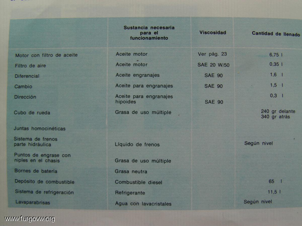

He encontrado esto, por lo visto tambien hay cajas 711.110 que llevan sae 90, depende del año de frabicacion.
