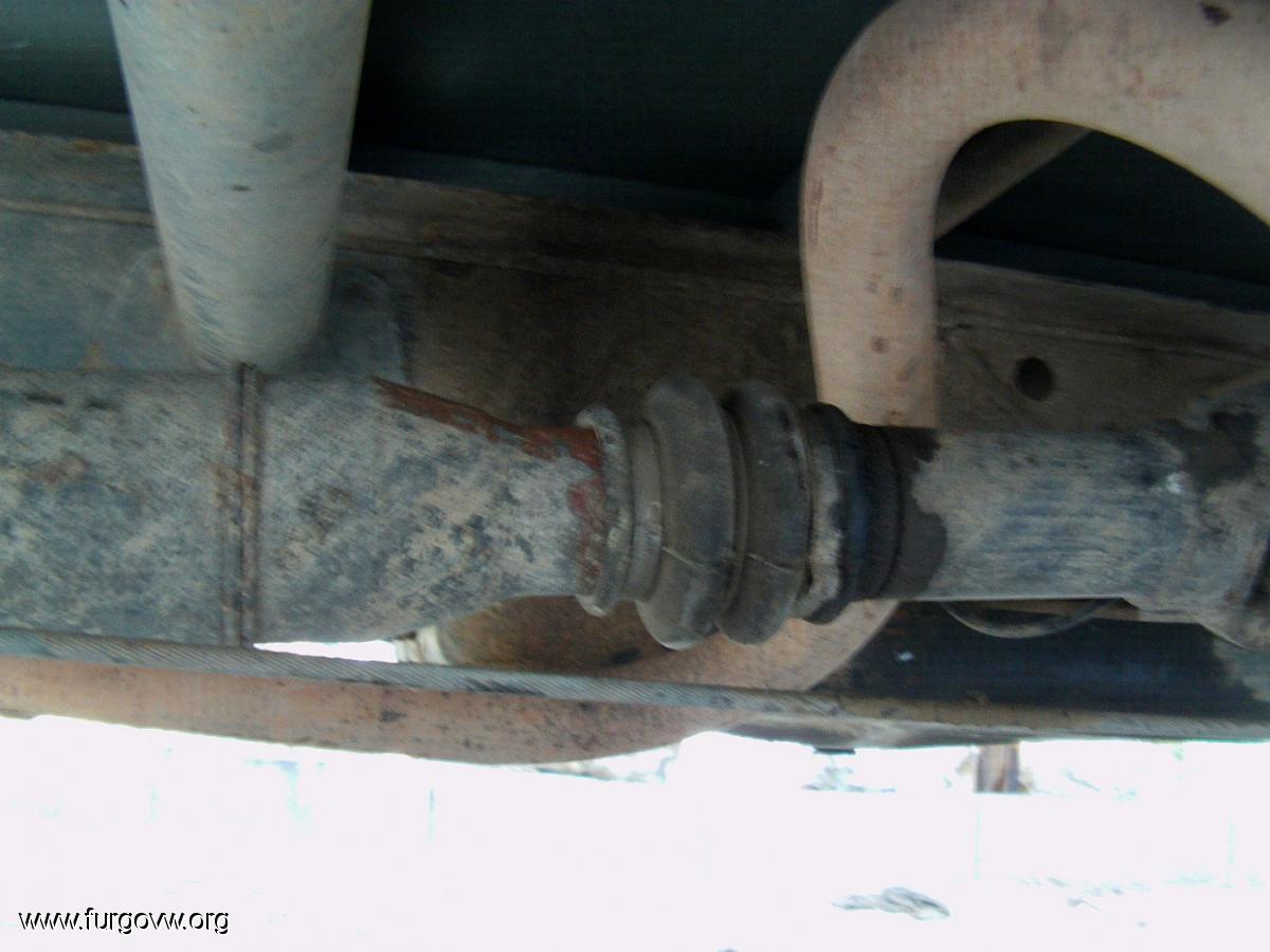

Otra cosa que le he notado cuando le piso es que hace un ruido de metal, no en el motor...como si fuese del eje de transmisión o  cardán, no sé..a alguien le pasa? que puede ser, solución  ???
La furgo anda bien pero es molesto el ruido, pero que no es del motor..

Con esos datos puede ser hasta la junta de la trócola!

Es como de aquí. En parado  permite moverlo derecha izquierda un poquito, en la parte ancha (izquierda de la foto) se escucha como metal algo suelto, eso que lleva dentro? parece que está hueco...
La junta esta se vé bien,
ivanmb100
lo que yo decia que era la junta de la trocola

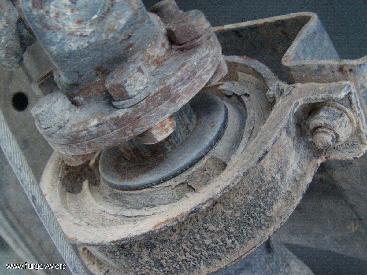

Eso parece una "junta" del cardan para estirarse y encogerse longitudinalmente, puede ser que tenga holgura pero sin verlo de cerca.... luego tienes el soporte rodamiento ese que sacas en la foto que tambien sonaría pero siempre y normalmente las holguras longitudinales del eje cardan no suelen sonar al acelerar o al retener, solo cuando aceleras y retienes pero suena a golpes porque lo haces de golpe.

Hola, gracias, entonces crees que puede ser de la junta de la primera foto donde se ve un poco de aceite, eso como lo comprobaría? que debo de hacer? es que suena como algo suelto dentro del tubo gordo...estoy buscando fotos de como debe de ir pero no veo nada. Lo del soporte del rodamiento lo veo bien está duro no tiene holgura ni nada, pienso que no es eso.
petateneta
hay dentro no hay nada es un estriado como los de las puntas de palier que entra dentro de un estriado embra eso lleva grasa y un guardapolvos por encima y como dice ivan es un mete saca ajajajjajajaj al acelerar o frenar

moriendis, la mejor respuesta que has podido obtener es la de petate que tiene eso.
si dentro del tubo gordo suena algo metalico suelto pues será eso, algun resto de grupilla o similar que hara sonido de cascabel.

Petateneta, si agarras el tubo con la furgo parada con la marcha metida te permite moverlo de derecha a izquierda? es normal? en la mía sí y es ahí donde se oye un ruido...En parado las estrías no llegan a tope  ???
