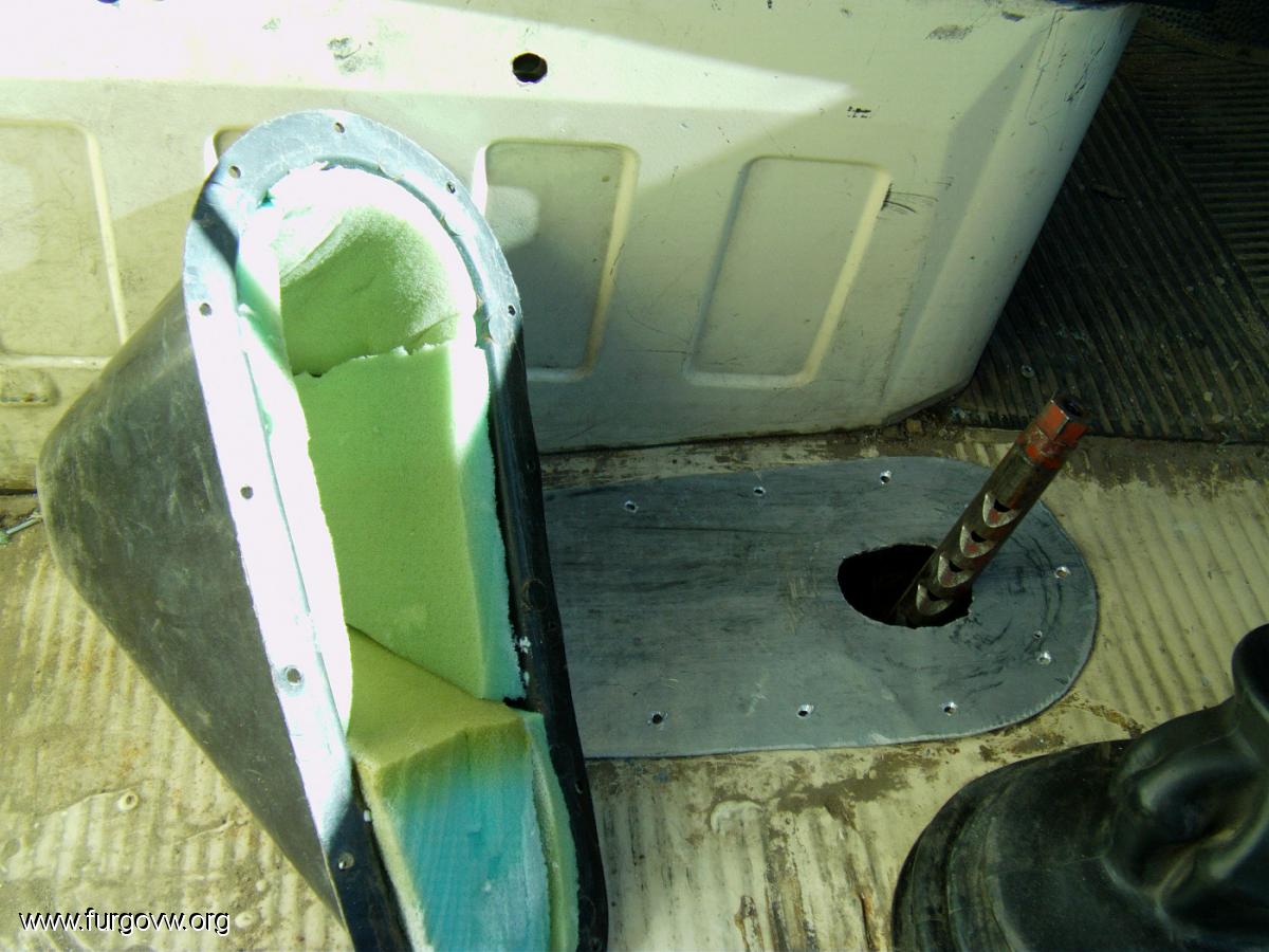

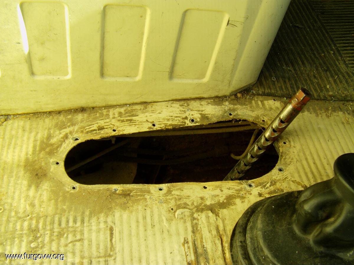

Hola, sigo aislando huecos para eliminar ruido...He hecho una chapa para tapar el pedazo de hueco que hay en el freno de mano, dejando solo un agujero, el interior del plastico forrado un poco con espuma. Luego irá el plastico y la chapa remachado al suelo y forrado de algo tipo asfaltico acustico...

Muy buen trabajo tio!!
Lo tengo pendiente desde que me puye la furgo pero siempre le ago antes otras cositas.
Molaría que abrieras un hilo con toda la insonorización que te estás curando. Seguramente te coja ideas como la de aislar el freno de mano  .palmas
Por cierto lo has notado mucho el aislamiento? molaría tb que hicieras prueba de decibelios antes y después de aislar para hacer la comparación.
