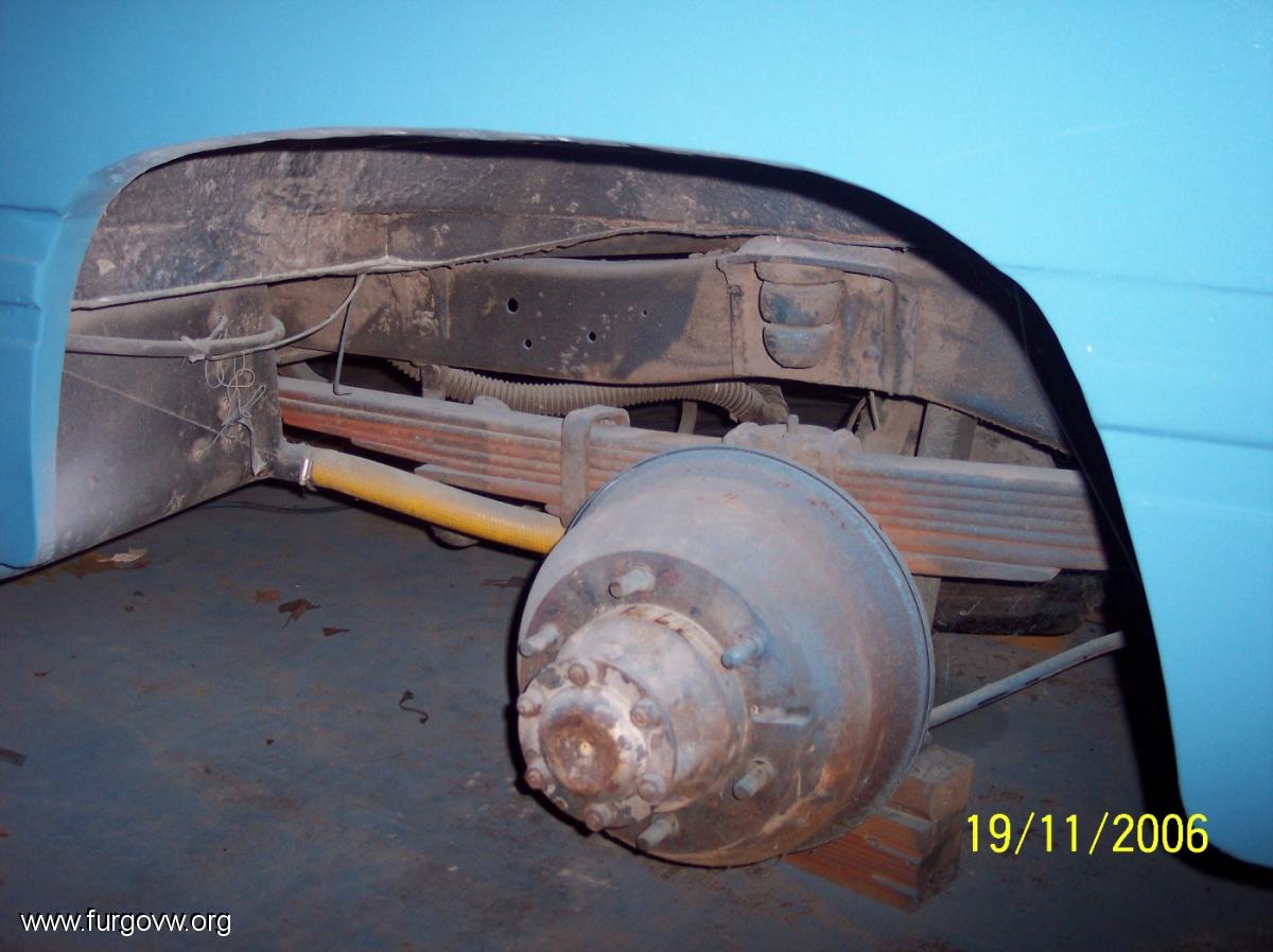

yo lo que intento es ayudar... y lo que cuento es lo que me hapasado , no me lo ha contado nadie. tambien es verdad que hace tiempo de esto y puede que algo se me olvide.  Yo te explico lo que yo hice , y no necesitas mucha herramientas. Para soltar el tambor delantero, tendras que soltar la tuerca con la estrella de mercedes, te pongo esta foto, no tengo mejor
se ve en la esquina izquierda, en gris , creo que es una 36 o por ahi, luego ahi una tuerc con tornillo pasante con una 10 creo, todo esto lo puedes hacer con llaves planas, todo  lo tendras lleno de grasa limpia y busca la tuerca que te digo, una vez que le sueltes el tornillo pasate la tuerca gorda del eje saldra, y ya tienes el tambor suelto, lo agarras de abajo lo haces cabecear un poco y sale hacia ti.

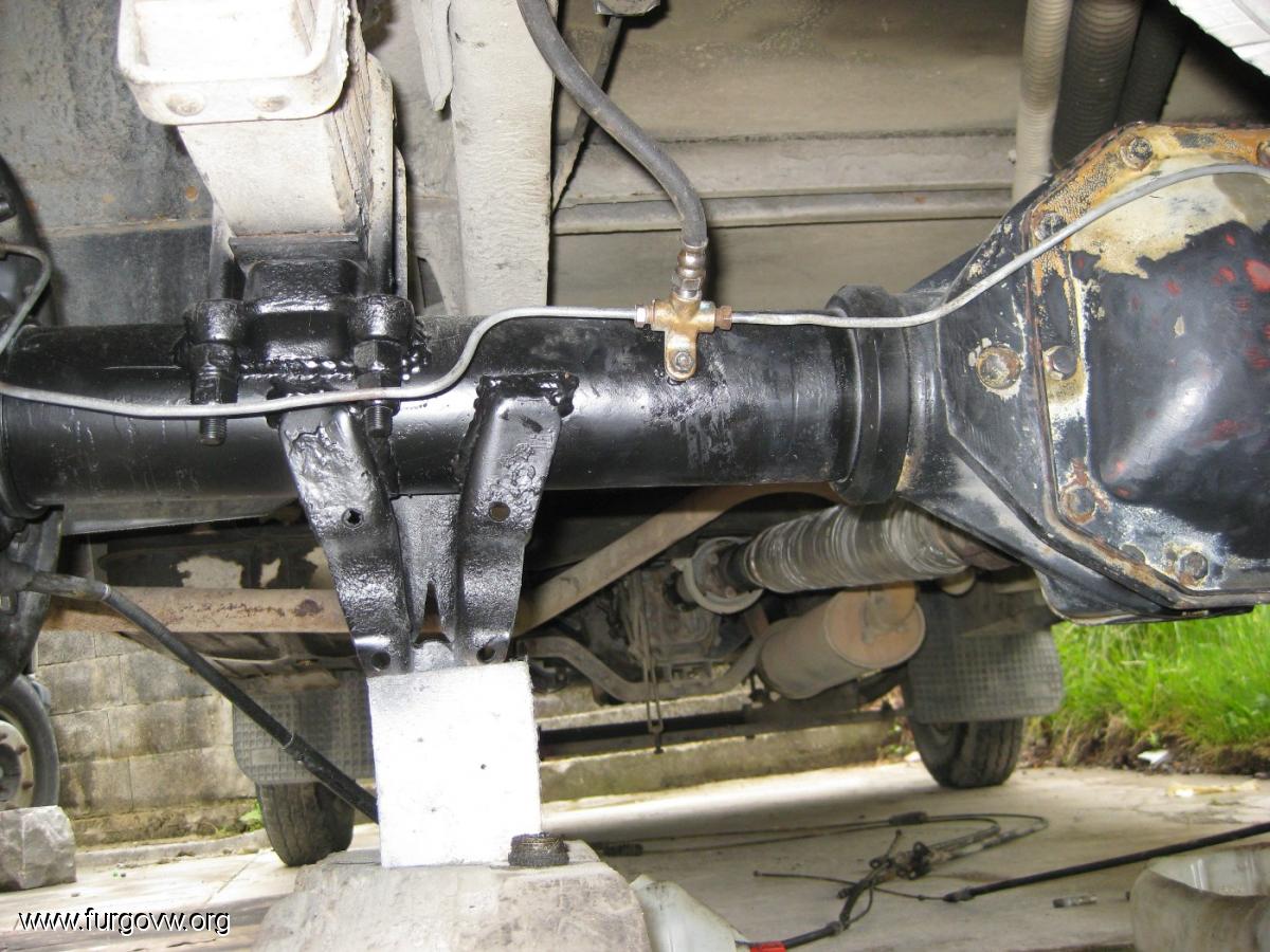

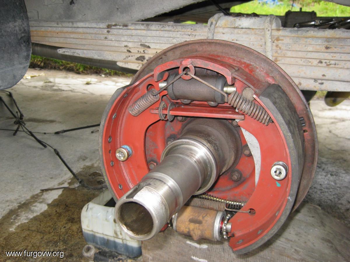

Me imagino que el util sera para los traseros pero a mi no me hizo falta.Estos tienen un poco mas de corro. Primero tendras que vaciar el aceite del grupo , y luego soltar ls tuercas de 13, en el centro de la foto
te saldra el palier ,es largo hast el centro del grupo y luego ahi esta la tuerda almenada que lleva una arandela como una estrella , me imagino que el util sera para esta fase pero con un pequeño cincel sale y lo mismo ya tienes el tambor suelto.
