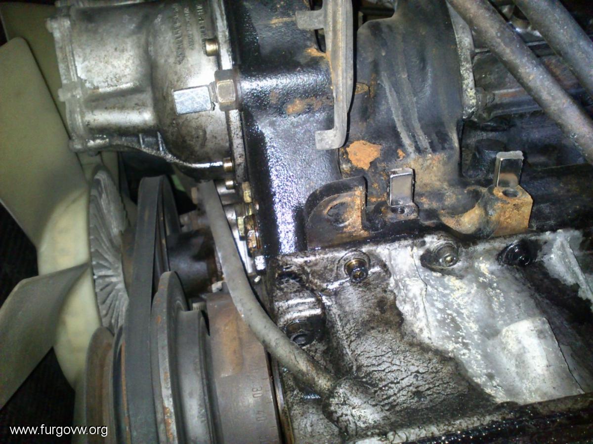

Cita de: menorko en Noviembre 05, 2013, 20:28:02 pm
hola no la estuve buscando alli y nada, es mas parecida a esta, pero lleva cinco agujeros, mas el del latiguillo, y estoy pensando, de si se podria adaptar?
de momento no perdia, pero!!!!
hoy faltaba colocar el radiador y frontal, y por cierto al lado de la polea, de frente a la derecha, henos visto dos tornillos, que salen del bloque, puede que sean para el soporte de la bonba de la dierccion, esto ya me anima un poco mas,
espero mañana para ver si arranca, y se ha solucionado, el problema del humo y el relenti, y me voy a la ITV, que tocaba el mes pasado,, sin certificado del gas¨´y un cinturon comido por el perro de mi hija,
me tunban seguro,, miedo le tengo ya,
bueno agradezco, toda la informacion que me pasais, y los animos tanbien, jaja
saludos

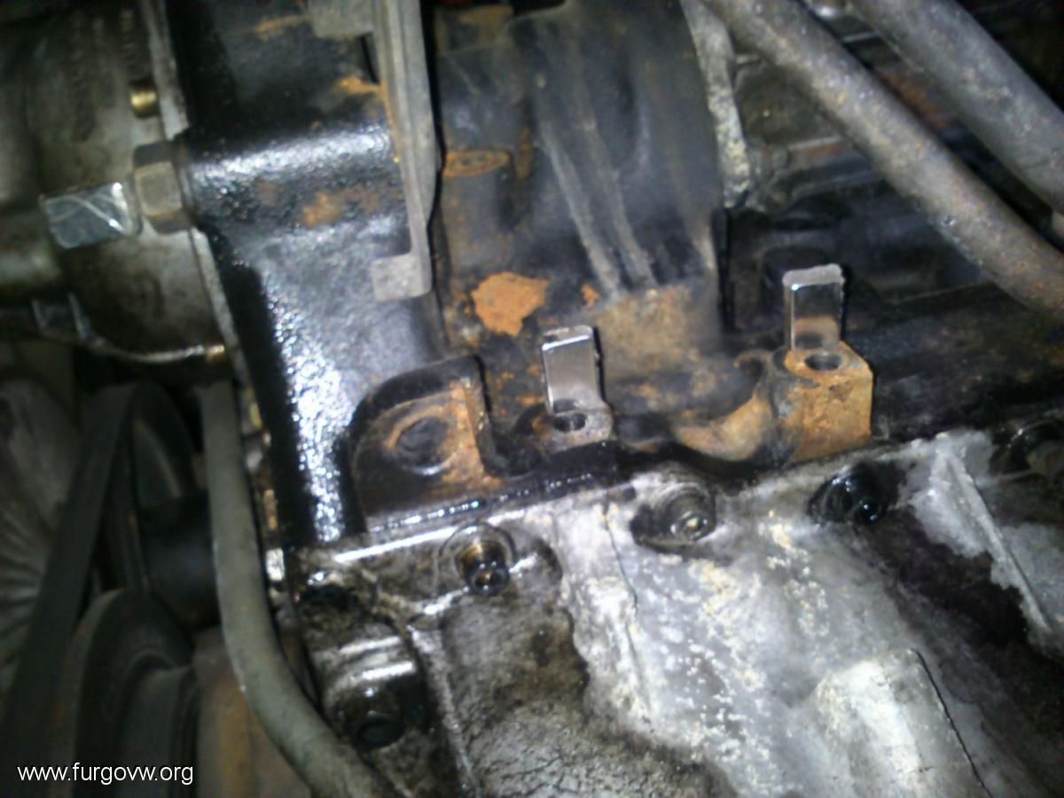

Si no recuerdo mal la bomba de direccion iba atornillada a estoa tornilllos. Como yo de informatica no controlo mucho te he pegado unos imanes en los tornillos para que los veas.
Espero que se vean bien y que tu bloque los lleve ;)
chakiko
Que va, su motor no lleva eso , al 617910 le fabricaron un soporte especial para poder montar direccion asistida. Los agujeros que señalas lo tienen los 617 y 616 de 2ª y 3ª serie que en los turismos w123 son para el aire acondicionado y para nuestras furgos la direccion asistida y en algunos casos se montaba aire acondicionado( creo que no se montaban de origen)
SERGIO407
Buenas
Pues... ups... :-\ :-\ perdon no queria confundir, como dijiste que el soporte era muy raro y a mi no me parecio tanto pues puse las fotos... pero ya veo que no hablamos de lo mismo.
Gracias por la informacion
menorko
Cita de: SERGIO407 en Noviembre 08, 2013, 20:36:52 pm
Buenas
no he visto estos tornillos, pero esta zona esta el filtro de gasoil, y un monton de tubos, yo me referia a dos esparragos que estan al lado de la polea del motor, ala derecha,
Que va, su motor no lleva eso , al 617910 le fabricaron un soporte especial para poder montar direccion asistida. Los agujeros que señalas lo tienen los 617 y 616 de 2ª y 3ª serie que en los turismos w123 son para el aire acondicionado y para nuestras furgos la direccion asistida y en algunos casos se montaba aire acondicionado( creo que no se montaban de origen)si primero encuentro una polea doble, se podria sacar, una escuadra, ancha en la cual acondicionar el soporte, pero esto ya se vera,
