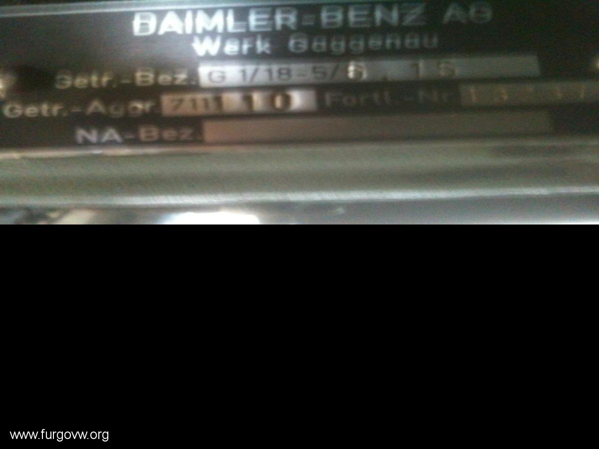

Me imagino que tu caja es una 711.110 con la 5ª directa. Lo puedes ver en la placa remachada que lleva bajo las palancas del cambio.
menorko
hola si es como dices, pero me referia si las vuestras, tienen la posicion de las marchas, invertidas, arriba la segunda, en vez de la primera,
