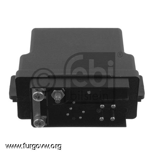

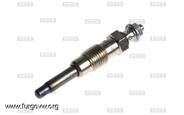

Os dejo aquí la solución a una posible avería en el arranque que podemos tener en nuestras furgos:
MB100 - Solución avería mecánica: La luz de los calentadores no se enciende
Sintoma avería: cuando damos a la llave de contacto, la luz de los calentadores no se enciende en el tablero y tampoco se escucha el relé que hace clic, según alcance avería puede llegar a no arrancar el motor en frío.
Búsqueda avería: primero de todo comprobar los calentadores (bujías de precalentamiento)  con un tester para medir la resistencia de cada una de las bujías de precalentamiento para evitar obtener valores falsos hay que quitar el cable positivo de cada calentador o desconectar el conector de todos los calentadores del relé del sistema de precalentamiento. Ojo para hacer estas mediciones el motor parado y quitar el contacto.
Solución: cambiar primero el/los calentadores que fallen y si sigue sin funcionar cambiar el relé de precalentamiento.
Estos calentadores son como si fueran bombillas que se ponen al rojo vivo y calientan el gasoleo para poder iniciar la combustión. Medimos con un tester (en ohmios) entre el positivo del calentador y un punto metálico de motor y vamos comparando el valor de cada calentador con el tester. En mí caso tenía uno de estos calentadores fundido porque no tenía ninguna resistencia y los demás calentadores sí.
Piezas cambiadas: aparte de cambiar los cuatro calentadores para ponerlos todos nuevos (son de Bosch) también he cambiado el relé que activa a todos estos calentadores porque el anterior dueño ya había cambiado recientemente los calentadores y he querido asegurarme que el sistema sea totalmente nuevo, en un diesel no podemos empujar para arrancarlo. El relé en vez de comprarlo en la Mercedes para evitar que me claven, lo he comprado a un proveedor de piezas de repuesto genérico, es de la marca Febi y también lo tiene Valeo. En tiempo de mano de obra me he pasado unas 3h.
