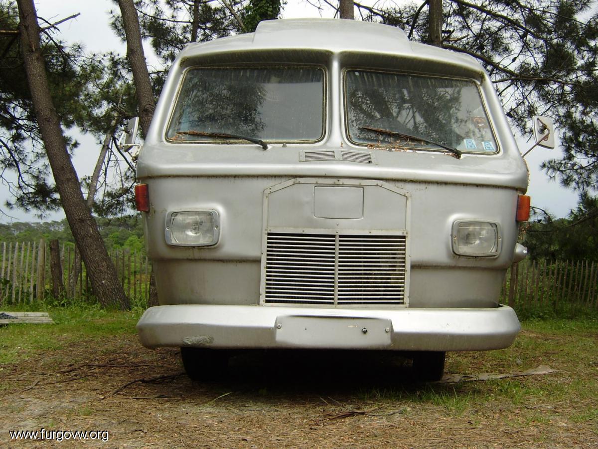

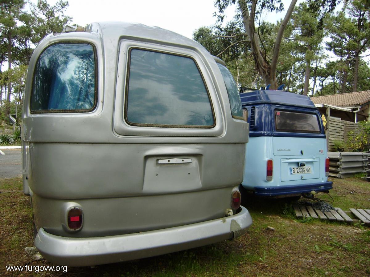

valvulina
Mirar que preciosidad de ORION 500 del forero Vicker...  :o

beep-beep
Y esos pequeños tubos al techo para que son?
