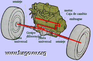

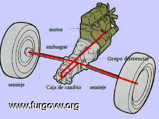

no se puede, uno es transversal y el otro no. O dicho de otra manera, uno se monta " l " y el otro " -- "
A lo basto viene siendo esto:
"Masomenos" pa´ que te hagas una idea...

Mi consejo es que o encuentras algo de quitar uno y poner el otro o monta el mismo... que luego vienen lagunas... desde económicas, mecánicas hasta compatibilidades.

no podria ser que la cja de cambios en vez de sacar la traaccion hacia atras la sacara hacia los laterales? como en el 2º dibujo... y si le pongo mi caja de cambios pueda funcionar...

El motor es el motor, algunos van montados longitudinalmente, otros transversalmente, los hay incluso que van tumbados del todo, Lo que dicta si el vehículo es de traccion o de propulsión es la caja de cambios.
Los traccion (delantera) suelen montar motores transversales, y la caja seguido del motor. Al abrir el capò nos encontraremos el motor a la izquierda, por ejemplo, y la caja a la derecha. La caja de los TD suele llevar integrado el diferencial, saliendo de está directamente los palieres. Hay algún caso especial, como algunos Renault 21 traccion delantera con motor longitudinal. (De hecho, la segunda imagen que ha puesto qb2, yo diría que es un R21)
Los vehículos a propulsión (mal llamada "traccion trasera"), con el motor delantero a Su vez suelen montar el motor en posicion longitudinal, para facilitar la transmisión de par a la parte trasera del coche. En este caso la caja suele ser más larga y tiene sólo una salida de movimiento (árbol de transmision) que lleva el movimiento al diferencial situado en eje trasero. Por ejemplo, los dos cacharrillos de mi firma :D
Los vehículos con traccion a las 4 ruedas son otro mundo, los 4x4 montan la mayoria motores longitudinales, pero recuerdo por ejemplo algun Mitsubishi EVO que montaba motor transversal con todo lo que ello conlleva (motor a un lado, caja al otro, transmisión al eje trasera descentrada...)
Espero haber iluminado un poco!

Sabía que el dibujo te iba a liar. Como ya ha dicho asiermb, un motor le queda la caja en el lado y el otro detrás. Resumiendo; no vale  .nono Yo es que hoy ando escaso de tiempo, pero en la red puedes encontrar imágenes muy buenas.
