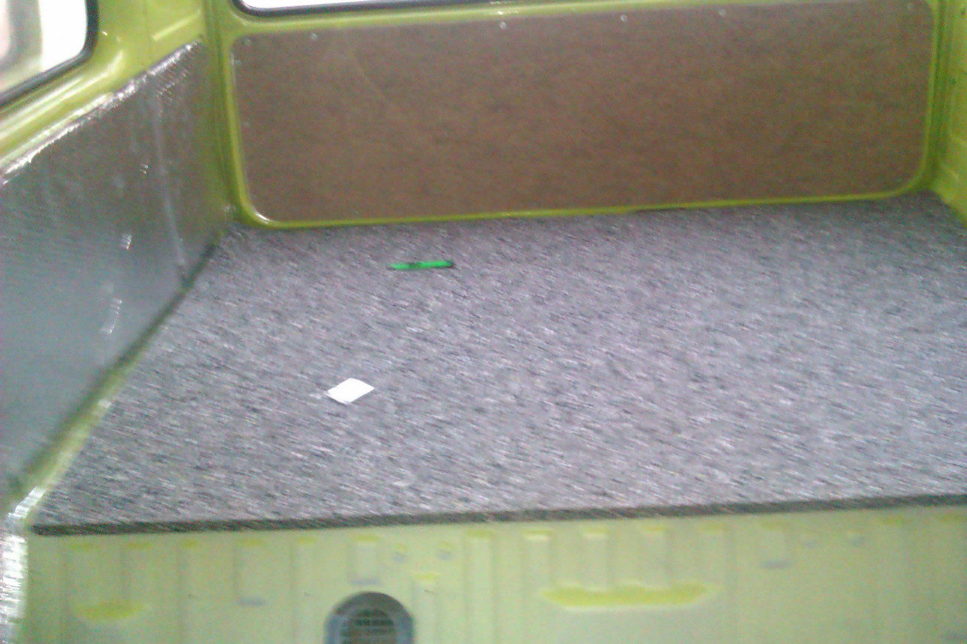

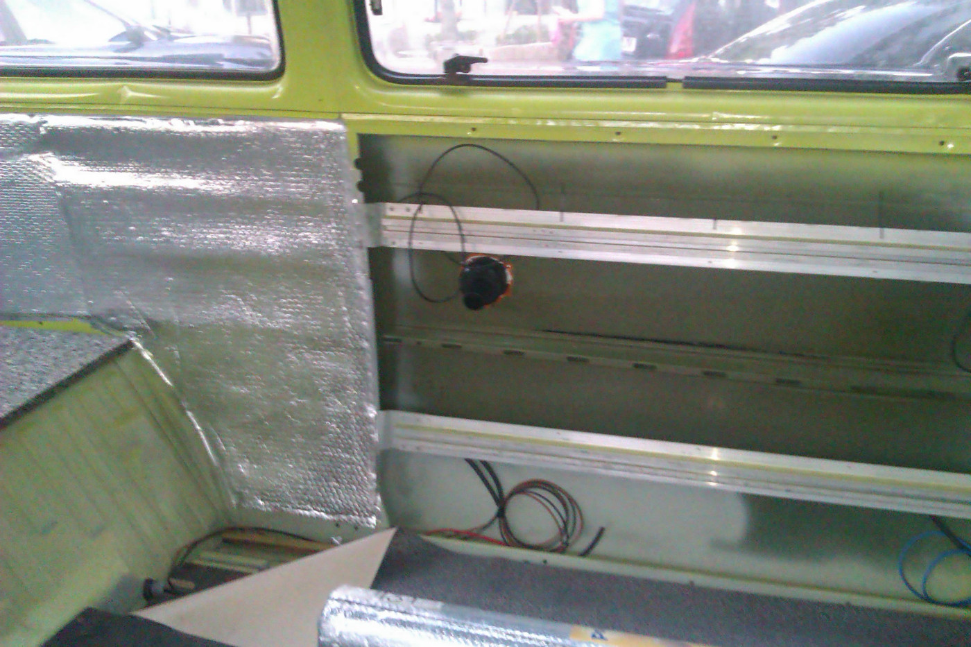

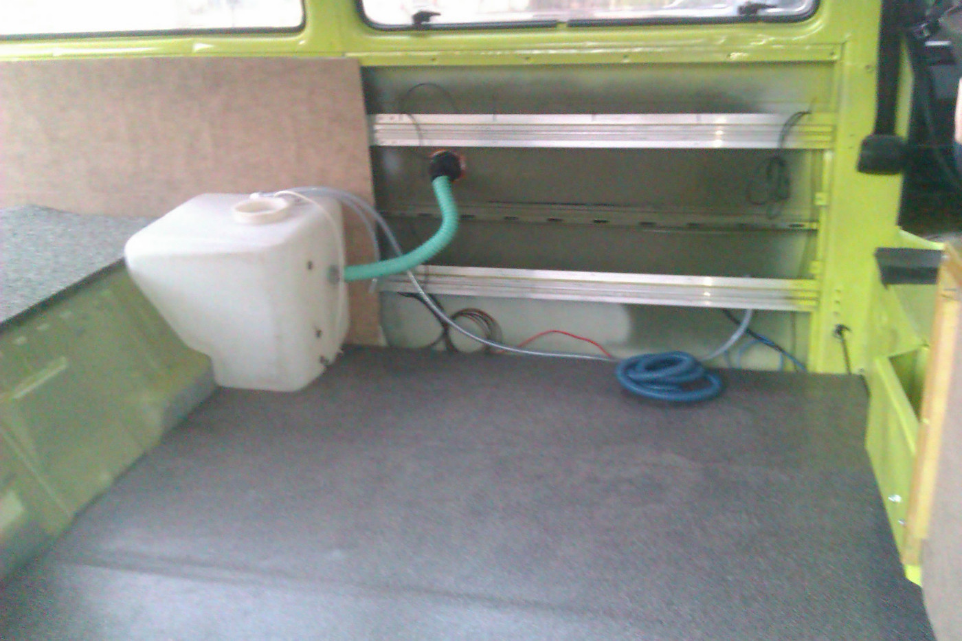

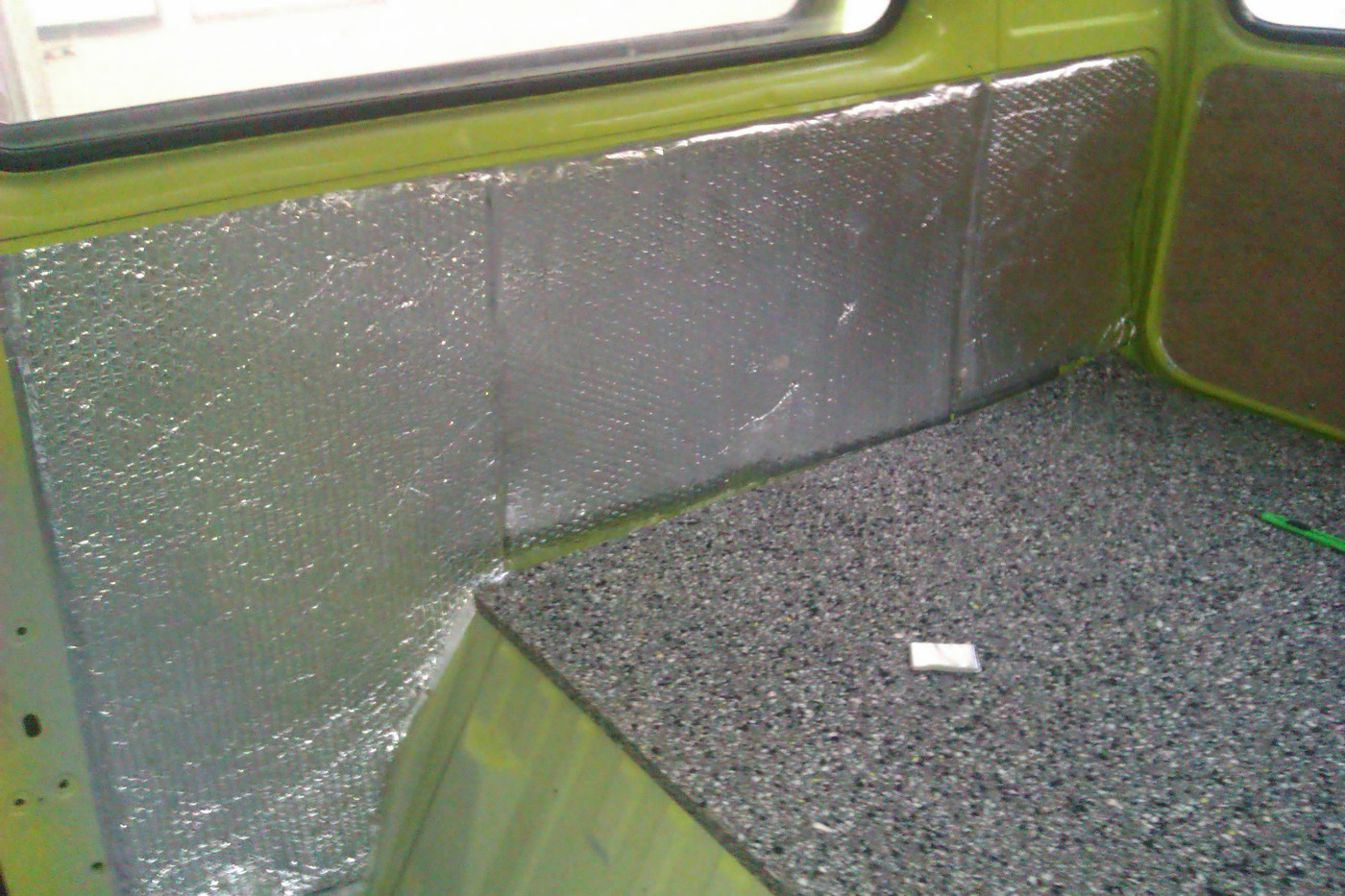

Parecía que nunca llegaria este momento, pero ya la tengo casi a punto, montadita,
Aislante termico tripomant.
Paneles interiores tanto delanteros como traseros nuevos.
Paneles enmoquetados, a excepción del que esta detras del modulo cocina que se quedara sin moqueta, barnizado.
Deposito de aguas sucias instalado, aguas limpias igual.
Instalación de la segunda bateria agm.
Instalación electrica para luces interiores, nevera, inversor y placa solar.
Aislante acustico para el motor.
