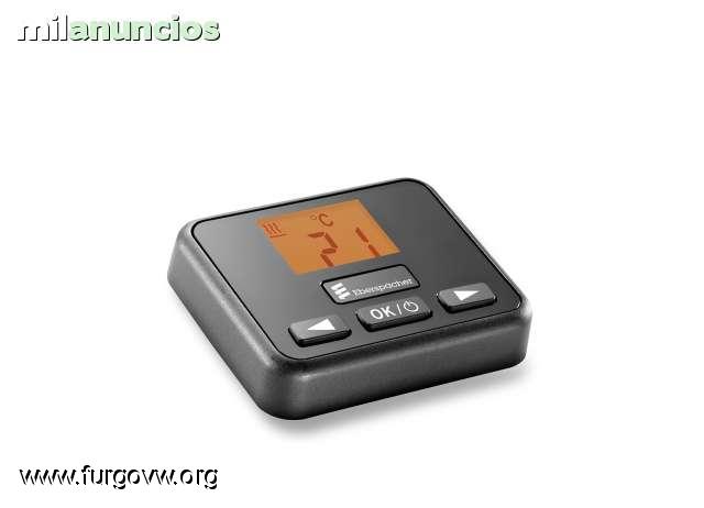

GL
Esa es otra cosa. Las ebespacher ahora vienen con un mando digital y tu le dices: quedate a 16 grados. Y si por la noche no bajas de 16, no salta. El modelo básico, no hablo de programadores.
Con la ruleta será ponerlo al mínimo entiendo.

Cita de: GLazcano en Noviembre 16, 2016, 12:10:11 pm
Y ese aparatito como es,  puedes poner una foto, modelo o algo para ir con ello a comprarlo.

GL
gadmass t5
Es como el de ruleta pero en digital,,,,, no tiene programador?
Y dices que solo con eso ya regula la temperatura bien,,,, la verdad no se como funciona tan mal la ruleta..
" mientras yo descanso mi furgo vela por mi "

gadmass t5
Ese es de ruleta,,, y es estable con la temperatura, ,,,?
