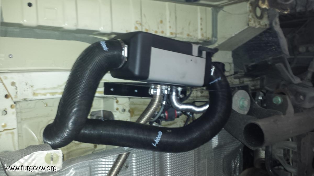

Esta es una imagen de lafurgonet (instalador )
Aún estando fuera toma y da el aire de dentro ;)

Cita de: tnttgn en Noviembre 18, 2016, 22:10:00 pm
Es una opcion mas, el fabricate, en este caso webasto, tiene probadas todas las posibilidades, y en la cale viene la sonda por si coges el aire de la calle pongas la sonda en su lugar y así funcione perfectamente.
Ya digo que es cosa mas de opiniones o preferencias, por ejemplo con la instalacion como la pones tienes un problema si quieres usar solo el modo ventilacion ya que no haria nada, para ventilar tienes que coger aire de la calle y para eso tambien venden una Y que puedes abrir para tomar aire de la calle o hacerlo directamente.
