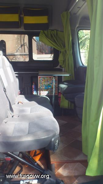

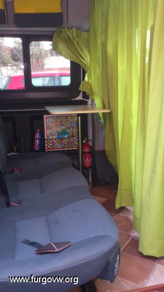

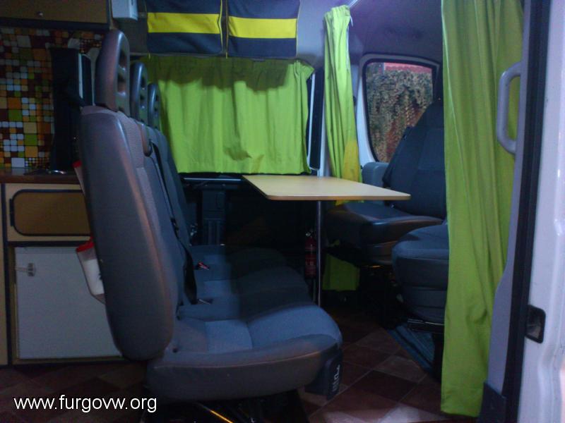

Detalle de la mesa pequeña (45x60) muy útil si viajas dos personas, no molesta para nada. ya que tenemos otra mesa que es de 120 x 45 que si que molesta un poco pero esta es para mas gente, que es esta

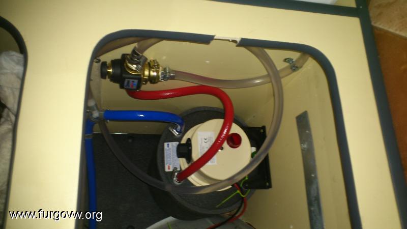

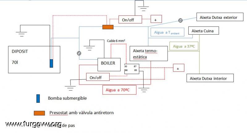

Instal·lacion del Boiler: Por fin ya tenemos agua caliente:
Os dejo unas fotos del esquema i del montaje con presostato

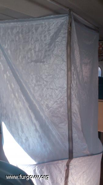

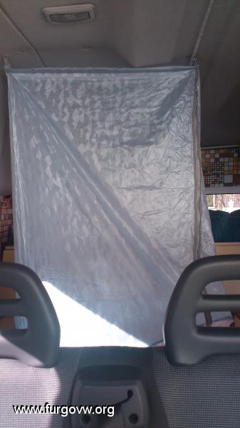

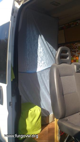

Montaje de la cabina de ducha:
Vista des del comedor

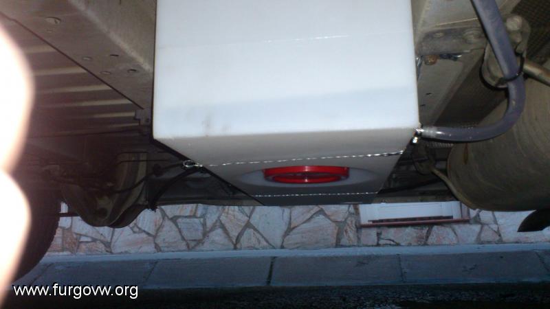

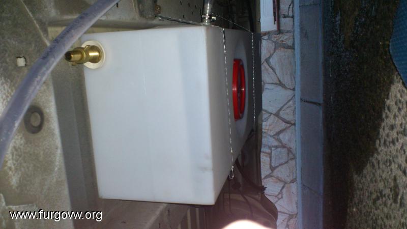

Deposito de 45 l de aguas grises en los bajos, con bolla de nivel, al subir el nivel del agua la bolla flota i commuta para que se encienda un led rojo dentro de la furgui avisando del llenado del deposito:

Cita de: andioak en Marzo 18, 2012, 17:40:07 pm
45 litros ese diposit compi  .confuso2 .confuso2 .confuso2
pronillo
Hola andioak, ¿donde comprastes ese deposito de sucias? ¿recuerdas las medidas?
Gracias, un saludo.
andioak
Lo encargué en equipcamper i Jordi, el dueño, me lo consiguió, en principio queria el de 74 litros pero me dijo que tardaria unos tres meses i por eso compré el de 45 litros, ambos caben entre las vigas, me costó sobre 60€+iva.
45 litros: medidas 28 x 82 x 20
74 litros: medidas 31 x 100 x 23

Oye una pregunta, para que se pone el presostato??
Yo tengo un boiler como el tuyo, de 10l y no se si me haría falta ponerlo.
Y me podrías decir donde lo has pillado y cuanto te ha costado??

pronillo
Cita de: andioak en Marzo 18, 2012, 21:47:51 pm
Gracias por la informacion, yo llevo uno de 90 de sucias y me estoy planteando montar uno mas en paralelo con el, que bien podria ser uno como el tuyo, no mas de 45 litros ya que tengo el peldaño electrico y no me da mas espacio.
dezano
estamos pensando en poner una mesa como la tuya,pero nos echa para atras el tema de la diferencia de altura entre los asientos.¿queda comoda?de cuanto es la pata?podrias poner como la has puesto en la pared(respecto del pilar de detras del asiento)?
gracias y saludos
