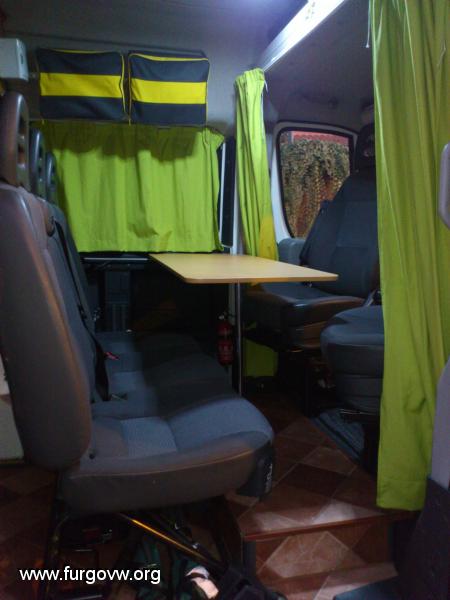

andioak
Salon comedor
Os dejo dos fotos del salon que ha quedado, mesa de 120x50cm, el único inconveniente es el poco espacio que queda entre las rodillas de la primera fila i el de la segunda, pero como no se puede tener todo ...nos conformamos que tampoco queda tan mal

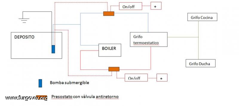

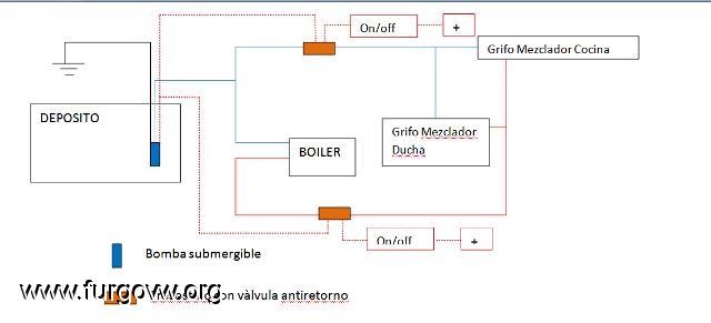

Ahora pensando en el agua caliente para las duchitas invernales, he hecho dos esquemas a ver que os parecen, la idea es usar los presostatos para no estar accionando la bomba de forma manual:
Espero vuestra opinion un saludo i felices fiestas i BON NADAL

Yo no pondria el presostato, las bombas sumergibles dan poca presión y son muy económicas, porqué lo quieres poner  .confuso2 tampoco vas a estar todo el día accionando el grifo no??

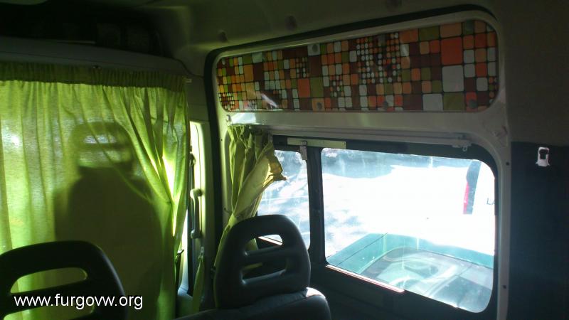

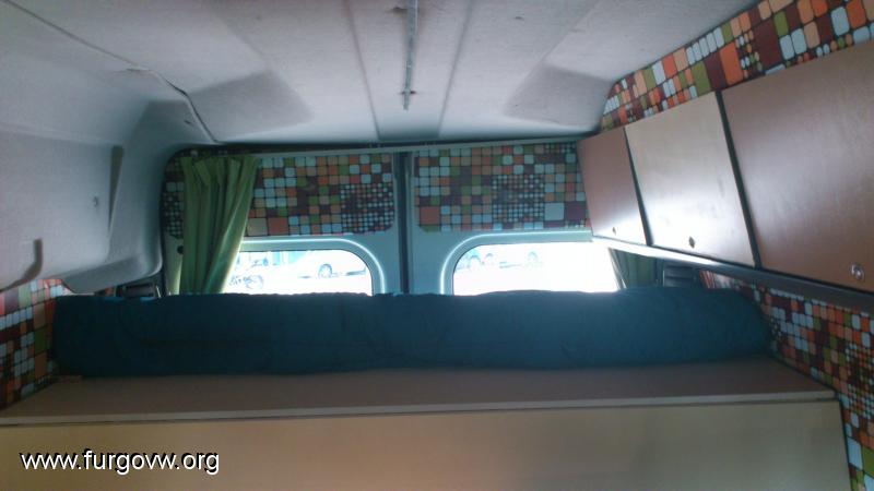

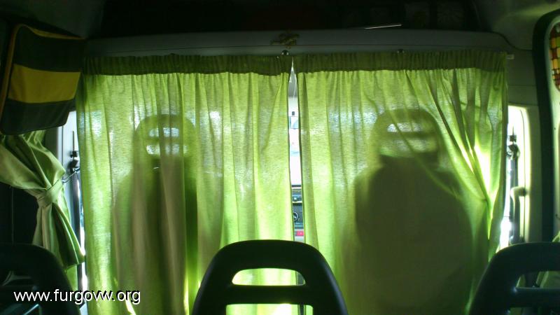

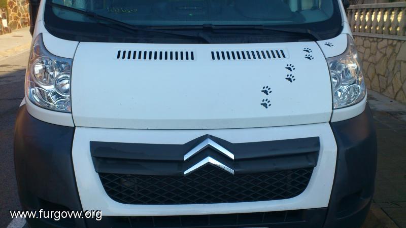

fotos de los detallitos de estos dias
- Tapizado de los guarnecidos traseros i laterales
- Cortina separadora cabina-camper
- Pegatinillas en el capó

Cita de: draguan en Diciembre 25, 2011, 21:13:44 pm
El motivo de instalar el presostato es para poder utilizar la bomba submergible como si de presión se tratara, ja que te permite poner diferentes derivaciones sin interruptor electico, solo con grifo.
draguan
Ok, ahora lo entiendo, le pones las valbulas antiretroceso y tienes para poner varios grifos  :D

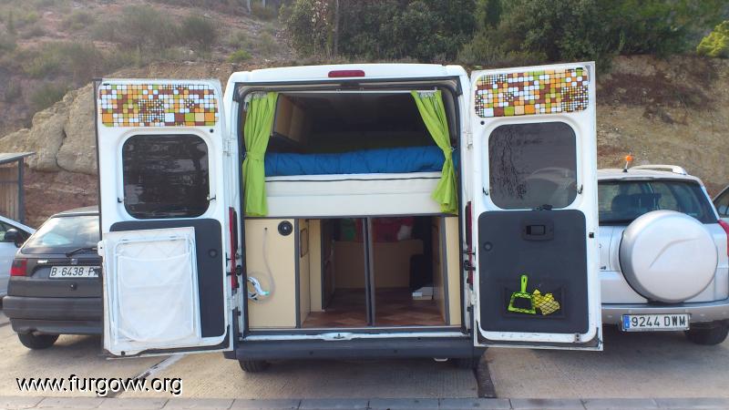

Otra de la parte trasera con los tapizados, el brico de la mesa exterior en la puerta i la toma de agua
