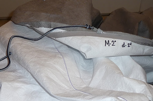

Cosemos una parte de la cremallera al perfil de avancé ya cortado a la medida justa del carril del toldo izquierdo de la VW T-5 California.

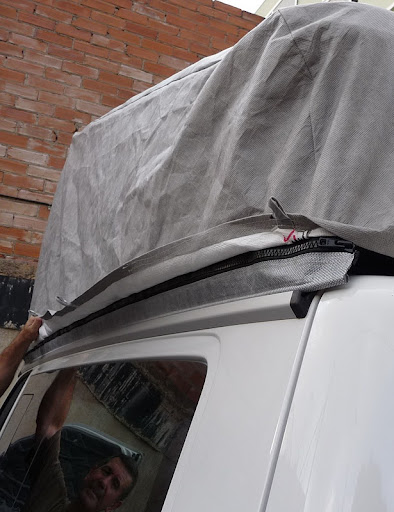

Y la otra parte de la cremallera se cose a la funda Tahis, que previamente habíamos marcado a la altura justa por donde coserla.
Foto  3
Una vez terminadas estas costuras, hacemos la prueba de cómo queda, primero se introduce el perfil de avancé en el carril del toldo

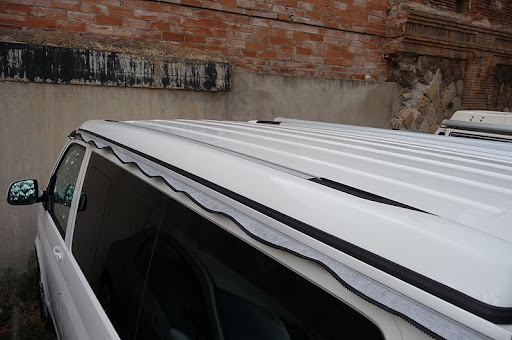

Foto  5
Así queda puesto, no toméis en cuenta las ondulaciones de la cremallera, al unirse desaparecen.

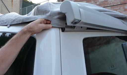

Ahora le toca el turno a la parte derecha; al estar fijado allí el toldo de origen, poco carril libre nos queda para fijar la funda, pero aún y así, quedan dos trozos de carril libres, uno pequeño en la parte trasera.
Foto  13
Tomamos bien la medida en donde coser un trozo de perfil de avancé, procurando que la funda quede bien tensada.
