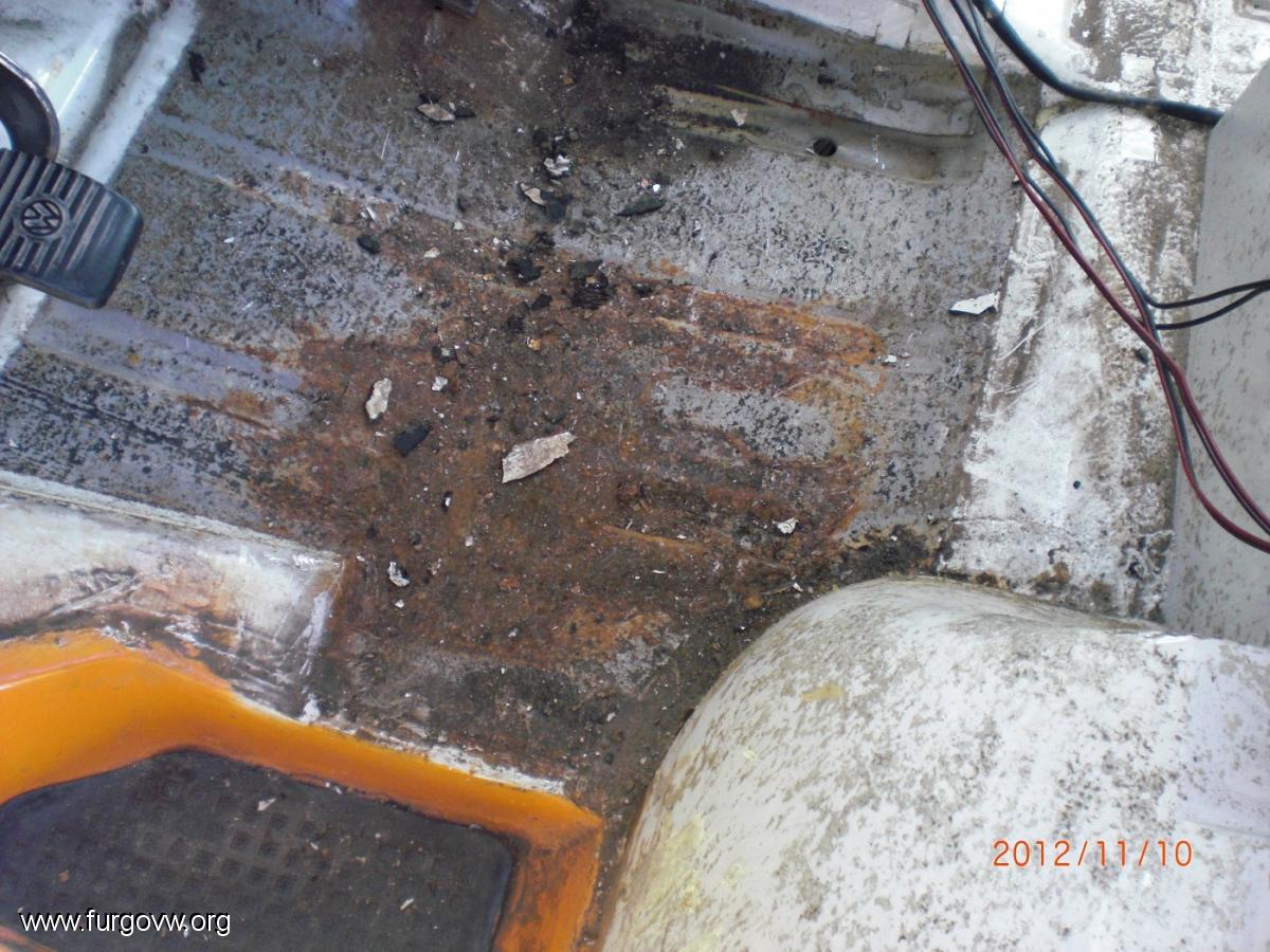

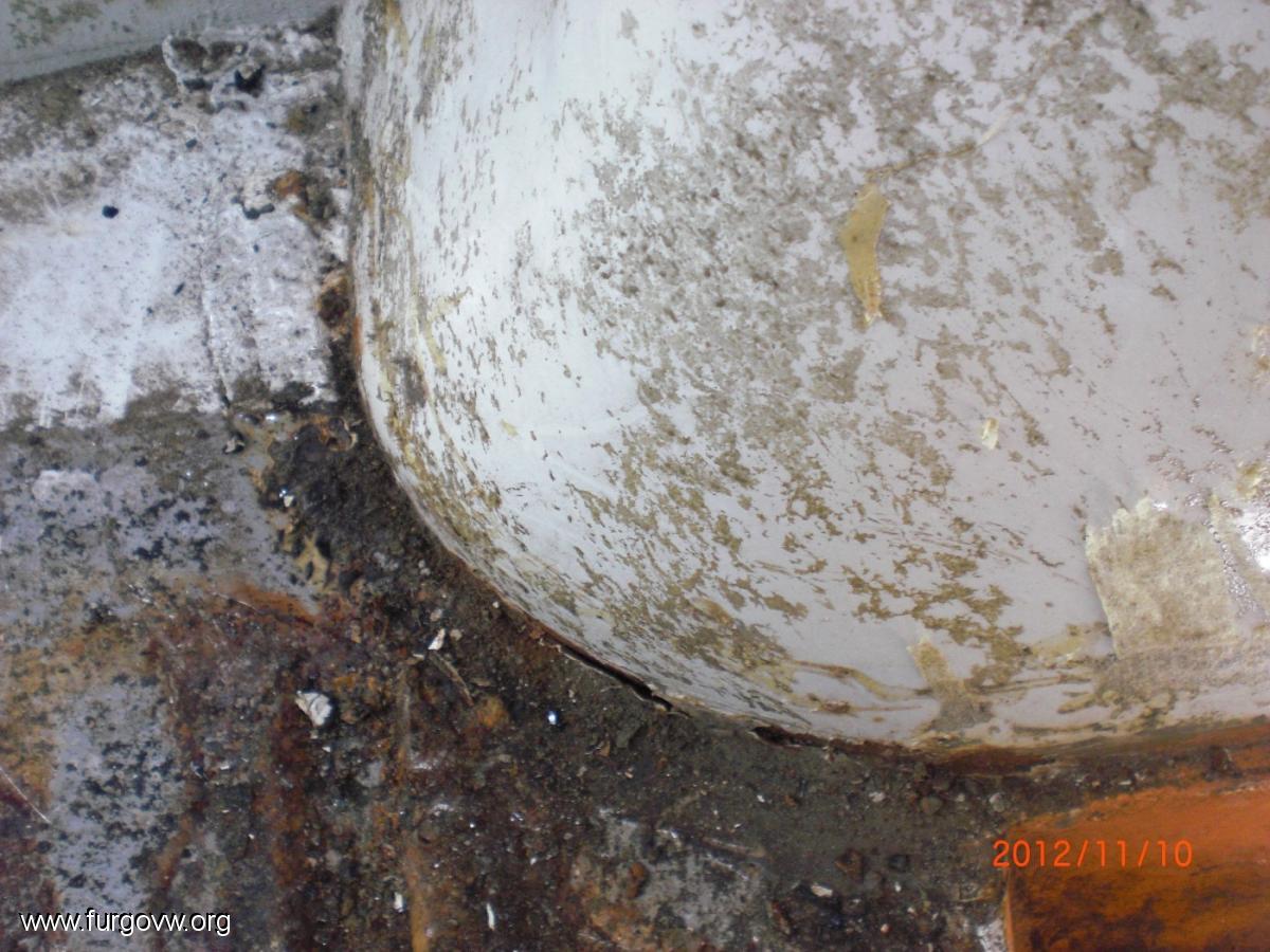

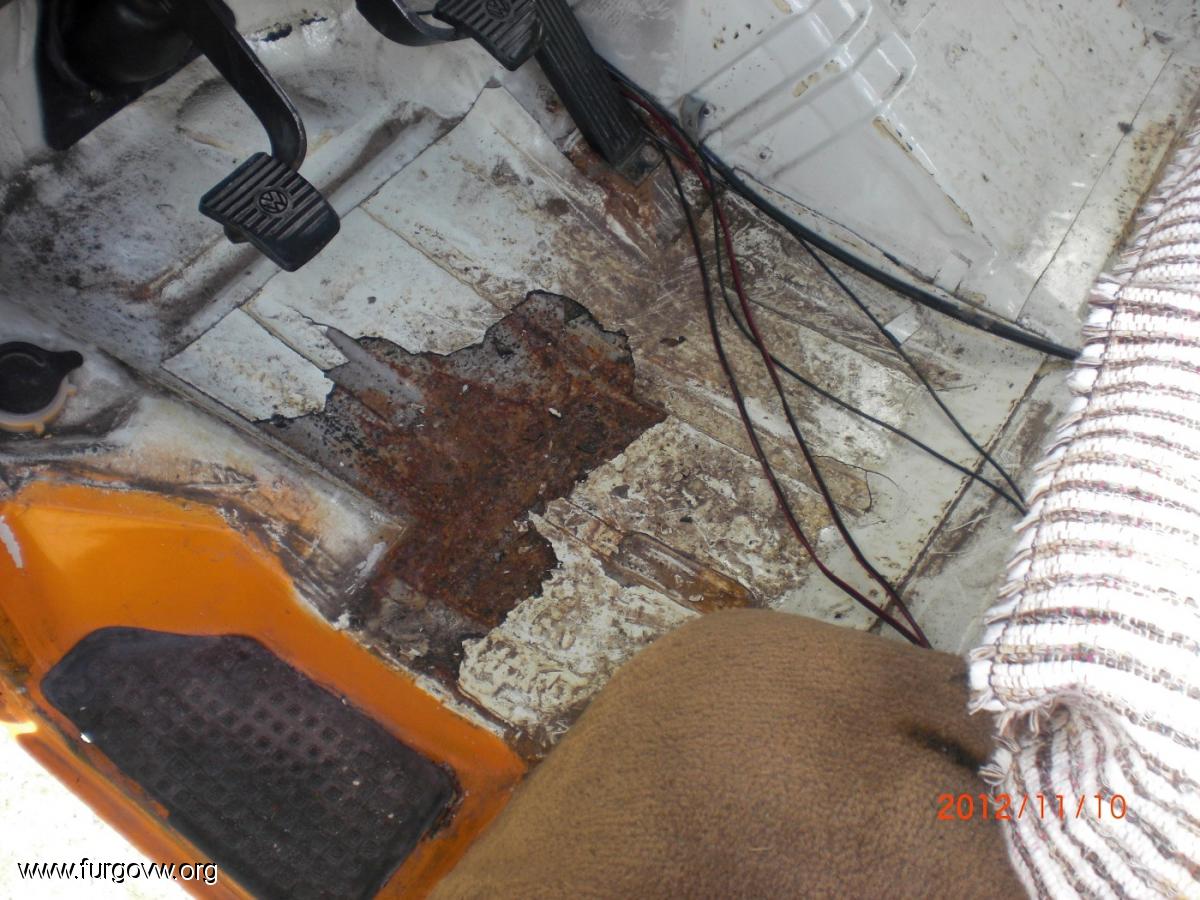

y nada pasando la aspiradora me di cuenta que en el suelo del pioloto hay una especie de tela asfaltica, no se lo que es. la estaba tocando y por uno de los bordes le di con el dedo y se levanto y se rompio un trozo. asi que pense, esto esta malo y encima me ha entrado agua... ahora mismo me pongo a quitarlo to. cogi la espatula  y habia agua!!! ojuuuuu q plan, y al seguir esta todo oxidado. os pongo las fotos:
AQUI UN TROZO DE LA MANTA ESA QUITADA
AQUI YA CON TODO QUITADO

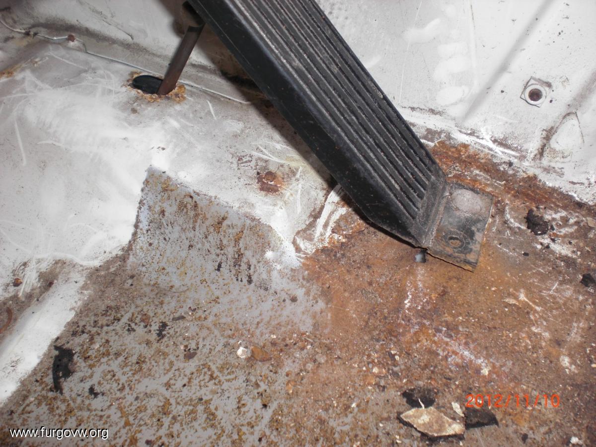

LA PARTE DEL ACELERADOR ESTA FATAL, NO SE QUITAR EL PLASTICO EL PEDAL DEL ACELERADOR

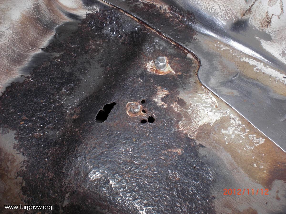

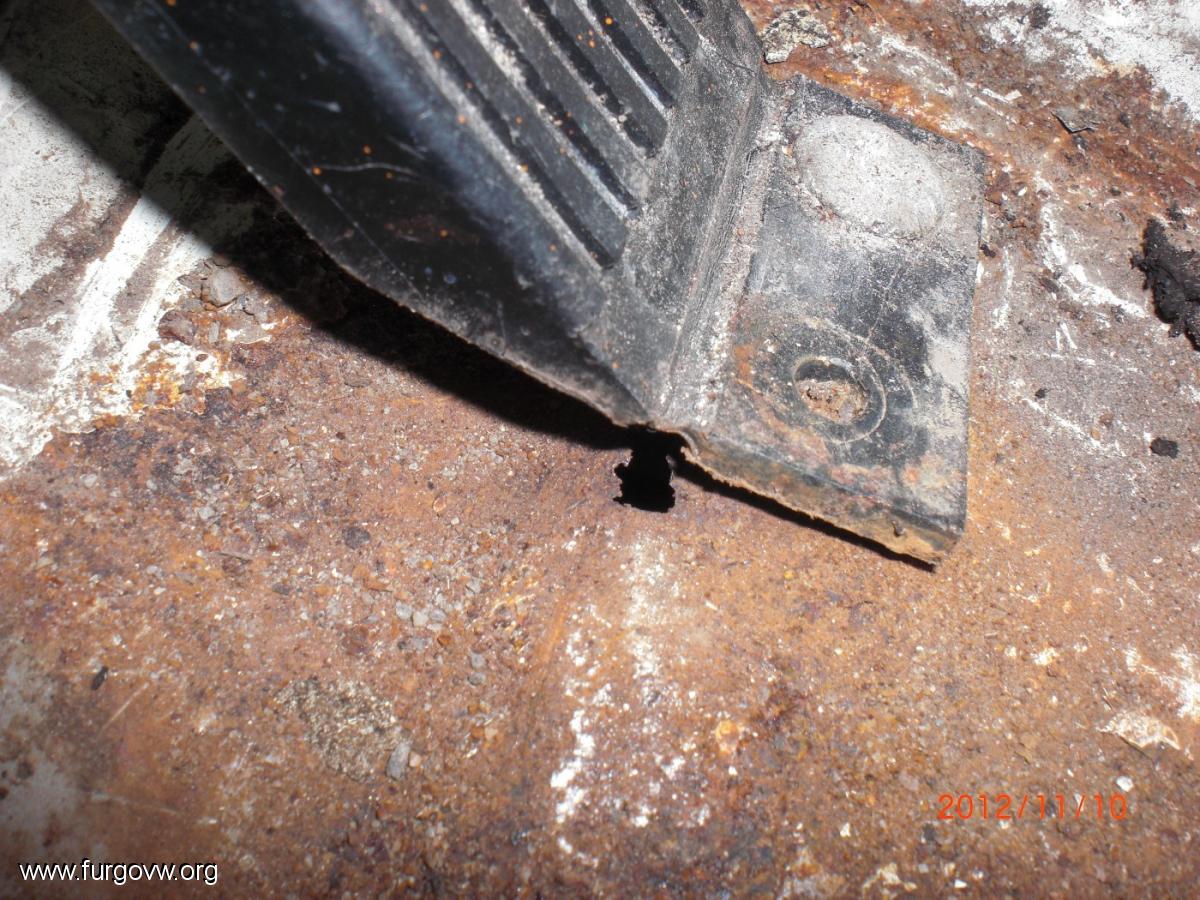

QUITO UN POQUITO LA MIERDA Y TACHAN!! UN AGUJERITO
UN POR LA PARTE DEL PASO RUEDA
empece a lijarla, pero no me dio tiempo de terminar, en cuanto lije del todo y limpie el polvo os pongo una foto del estado.  :roll:

No te desilusiones, que no parece muy grave, solo tienes que tapar esos agujeritos para que no te entre mas agua. Piensa que es mejor haberlos encontrado ahora que pase el tiempo y tengas un zocabon debajo de los pies. A ver si puedes pillar una chapita de acero inoxiidable y soldarlo ahi donde tienes ese agujero. Pregunta a los foreros expertos si te vale con soldadura en frio si no tienes quien te suelde eso. Un saludo y sigue adelante!!
Freedom00
zona típica... es de acumularse y estancarse el agua que entra... un buen lijado con cepillo de alambre, antióxido, tapar ese agujerito soldando trozo de chapa o resina de poliester con fibra de vidrio y listo

yo tenia un oxido parecido en el paso de rueda, cortas con la mola todo el oxido y lo saneas, pones una chapa que tengas por casa y fibra de vidrio con su corespondiente resina, dejas secar y masilla de aluminio y por ultimo masilla de carrocero.
esto ya no se cae ni se oxida hasta dentro de 25años mas!

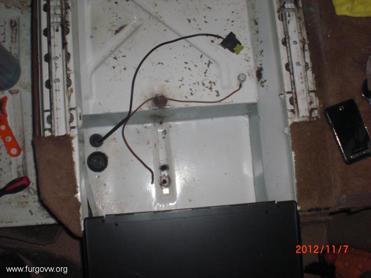

UPS!!!
ESTO LO TENGO BAJO EL ASIENTO DEL COPILOTO, ALGUIEN SABE PA QUE SERIA??
