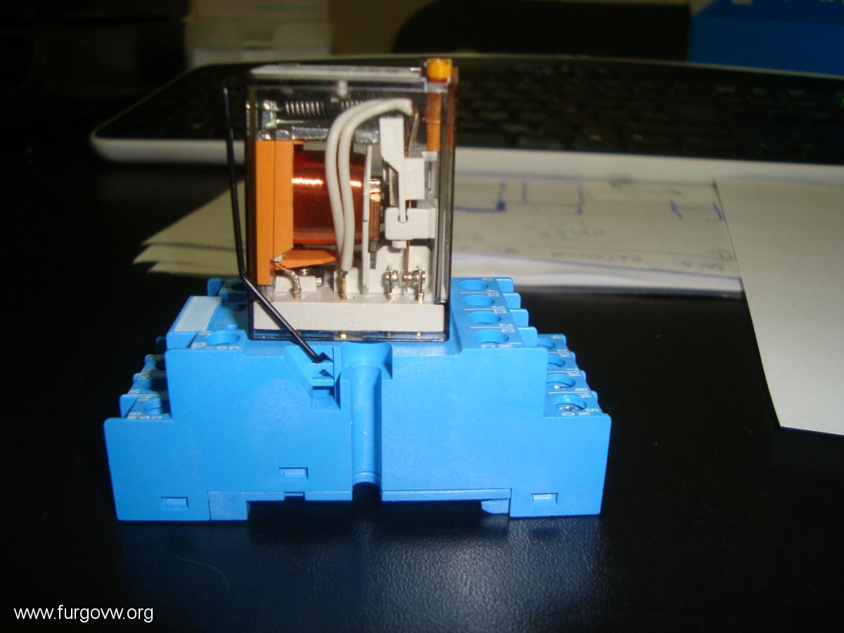

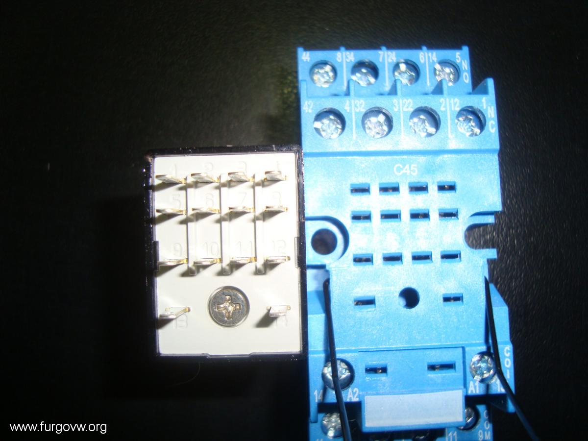

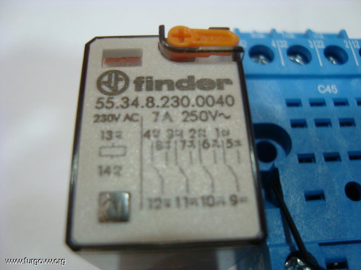

Hola chicos ya tengo el Relé a 220v, es de 7 Amperios por contacto, el chico me ha dicho que uniendo 2 contactos los amperios se suman con lo que se podrian conseguir 14 A sin problema (aunque no se exactamente como se hace).
Ahora es cuando necesito vuestra ayuda, os pongo unas fotos del relé con su base y os agradeceria que me dijeseis donde tengo que meter cada cable, si necesitais mas fotos para ver exactamente los numeritos de cada "borna" me decis.

He estado mirando el relé y comparandolo con este esquema y creo que no hay perdida, creo que he localizado todas las conexiones, igualmente antes de meter corriente os avisaré para que me deis el OK.
