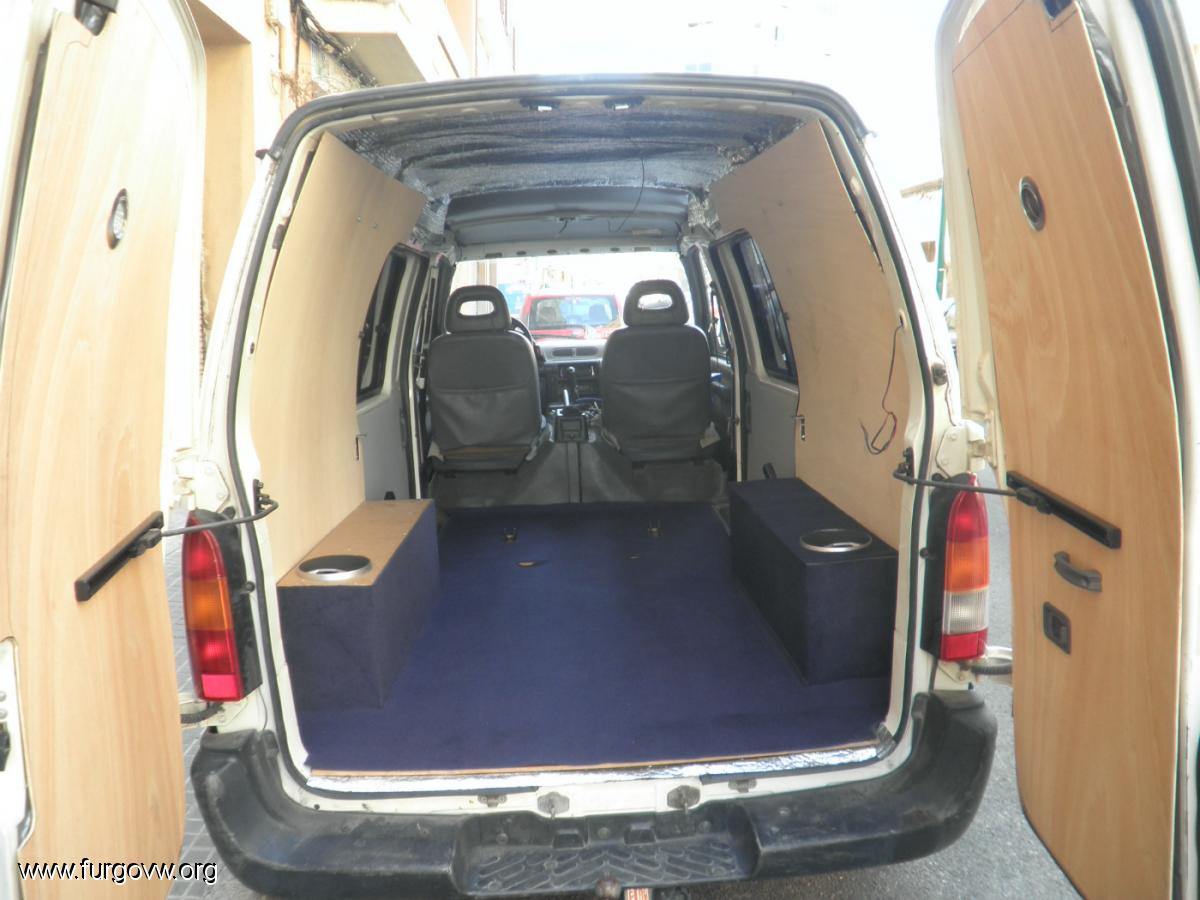

  Hola amigos:
Ayer me presente yo y hoy os presento a mi furgo.

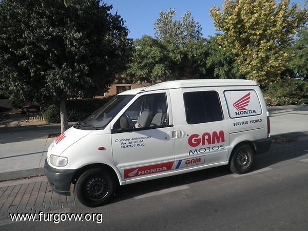

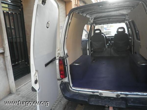

  Se trata de una Nissan vanette cargo 1.6 de gasolina,que me ha regalado un amigo.Esta bastante bien de chapa y de motor tiene pocos kilometros y va superfina.
  Aun no le he quitado los rotulos,pero le dejare los de las ventanas traseras(me gustan).Le hare un pulidito de pintura y una pintadita a los paragolpes.Las llantas las pintare,aunque me gustaria colocarle unas llantas de aleacion homologadas(en Canarias he visto muchas,pero aqui no las encuentro(de segunda mano,claro).

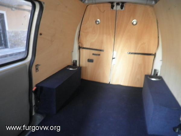

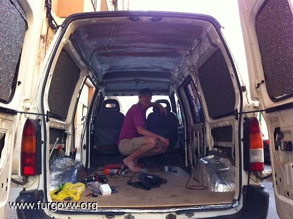

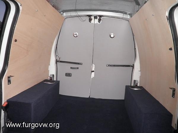

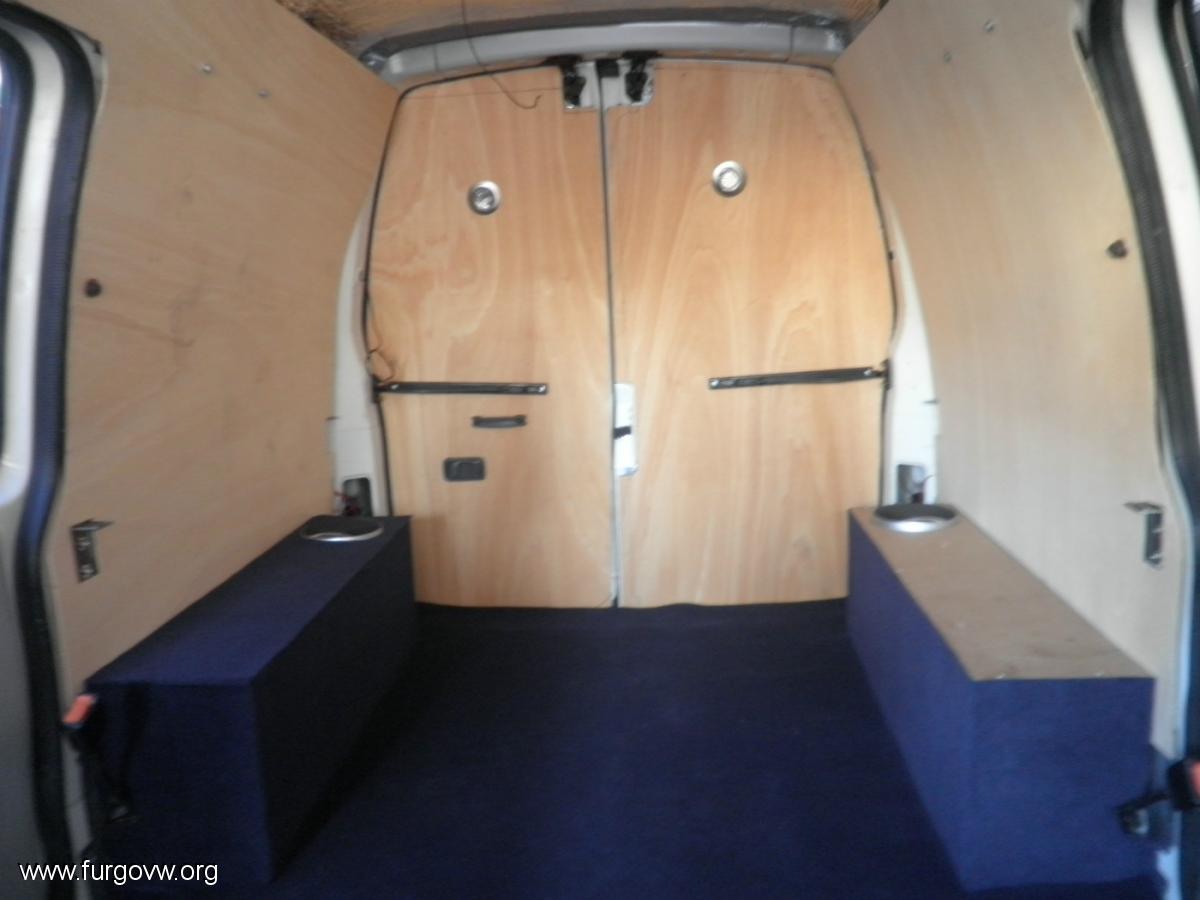

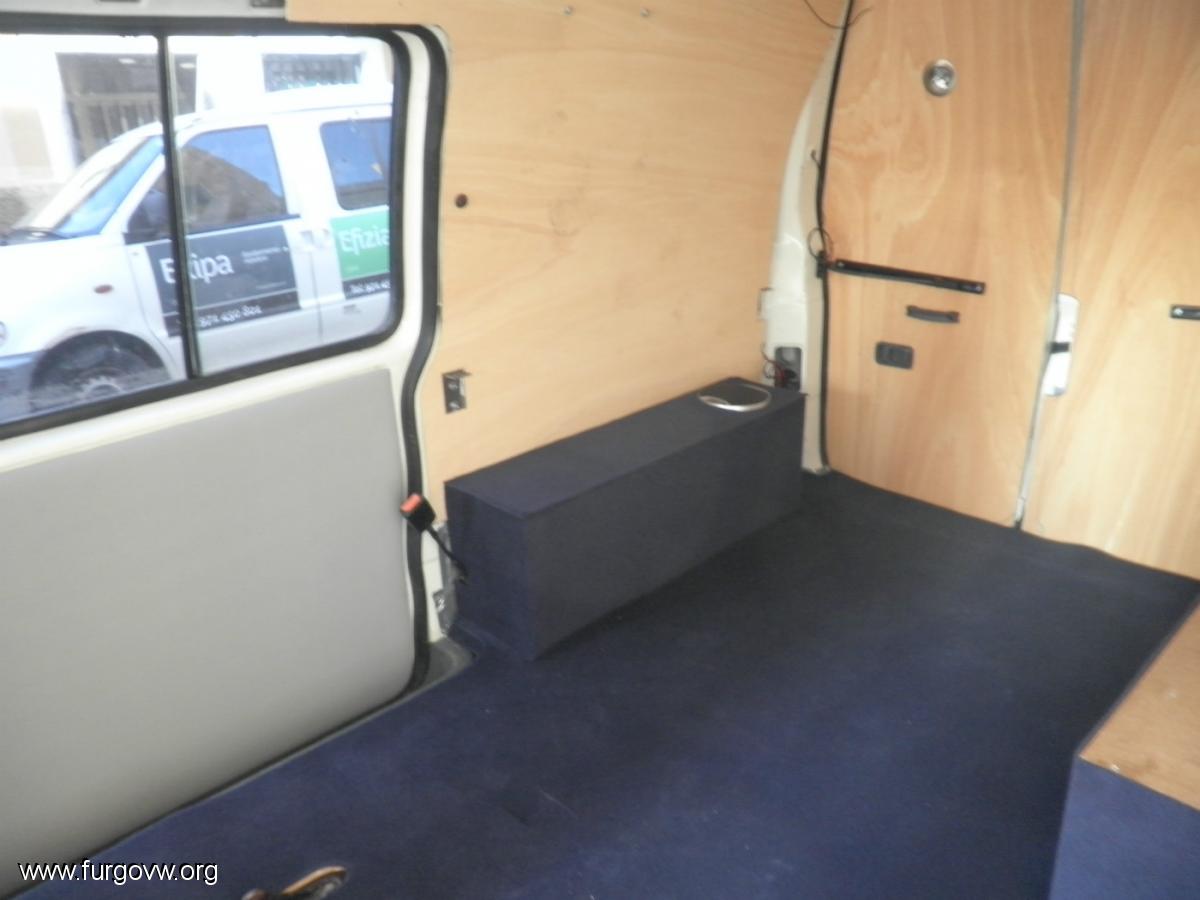

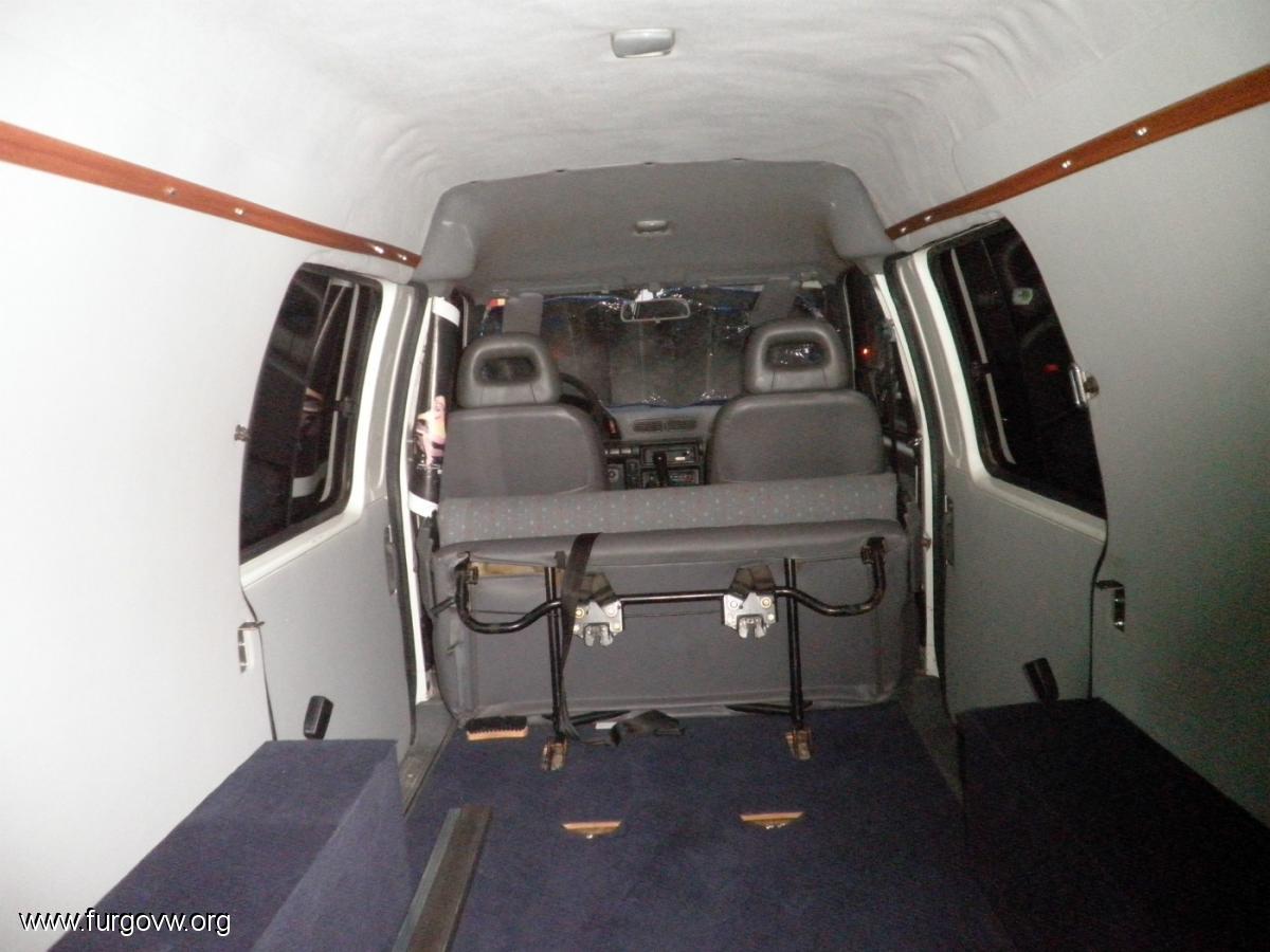

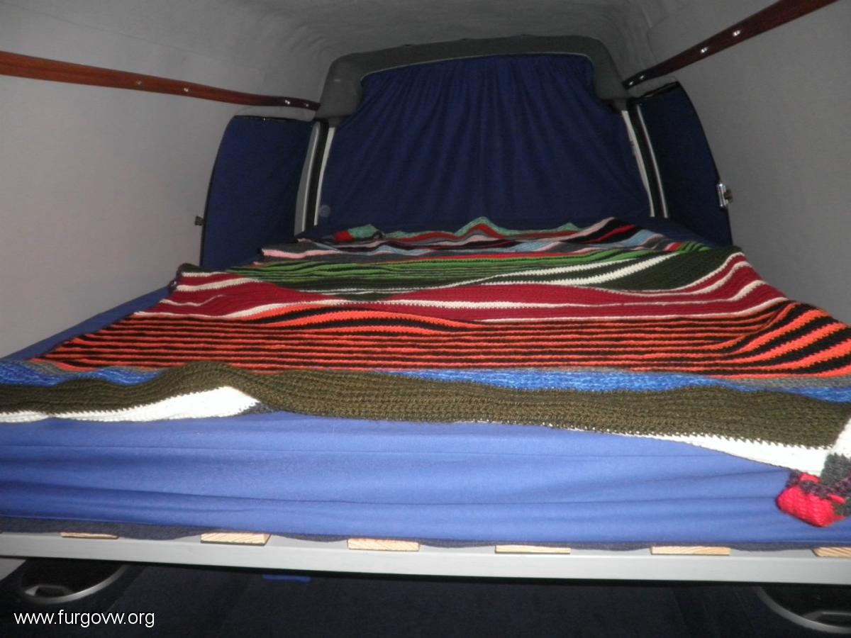

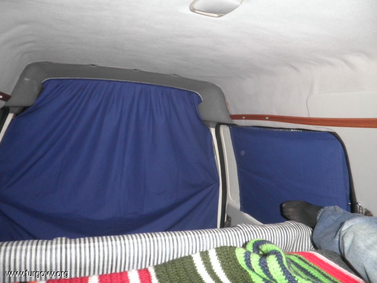

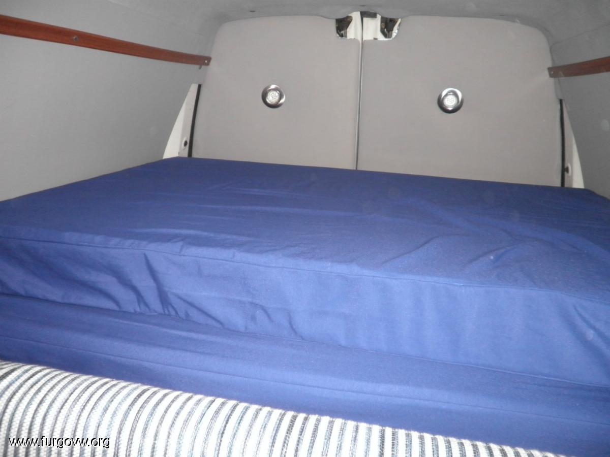

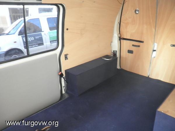

  De momento he comenzado con el interior.Estaba bastante castigado y en un pricipio estoy aislando y tapizandolo.Le he colocado aislante acustico(plancha de espuma aislante de 2 cm) y aislante de aluminio puro de cinco capas,en toda la furgo,techo y suelo incluidos.Luego he hecho los paneles de plancha de madera de okume y estoy tapizando.El techo tengo que tretapizarlo pues estaba en muy mal estado.En esta primera fase no quiero hacer nada de mobiliario aunque si que he dejado instaladas las mensulas donde ira colodada la cama.Tambien he tapado los pasos de rueda.
   La idea es emplearla en mis salidas con la bicicleta y poder dormir en ella con comodidad.Espero que mis primeros viajes sean Pirineos y Dolomitas.
  En esta primera fase tambien he dejado preparada la instalacion electrica,con tomas de mechero en la parte trasera,y luces de leds en las puertas traseras
  Bueno os dejo una fotos(espero que se hayan subido),y en el futuro os ire enseñando los cambios.
  Un cordial saludo furgonetero a todos.
  Lamento de veras no poder colocar todas las fotos.Me resulta imposible y de veras que lo he intentado a conciencia

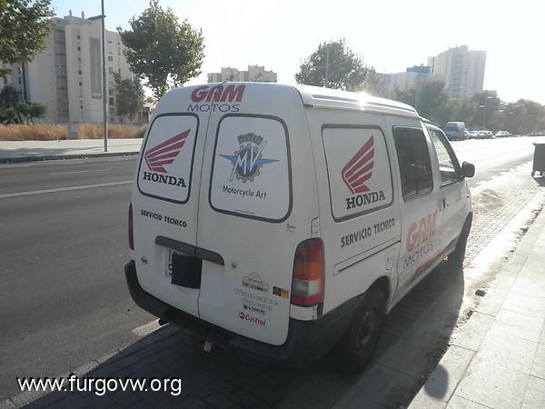

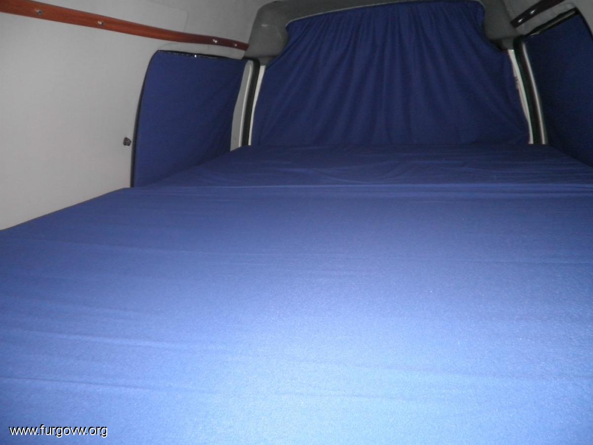

Gracias por vuestros comentarios.La verdad es que las pegatinas de las ventanillas me gustan,mas siendo un motero de toda la vida.Aqui os dejo una foto de la parte trasera de la furgo,con la pegatina de MV(guapa eh?)y alguna foto mas(las que me deje subir).Saludos furgoneteros
