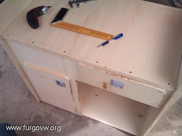

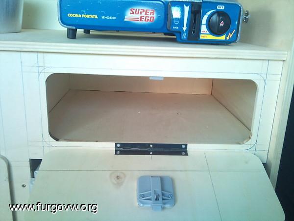

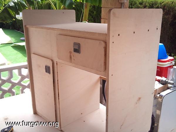

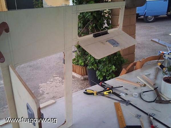

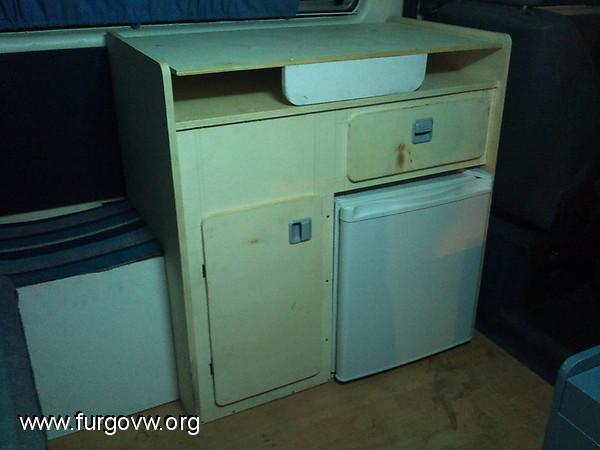

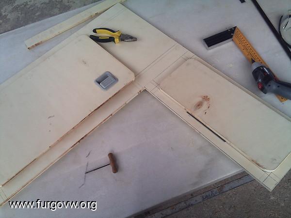

He podido acabar las puertas, a las que he colocado los tiradores S2000 que funcionan de maravilla. También he puesto un travesaño que da rigidez a la estructura y he colocado el separador de la nevera con el hueco de armario. Me falta poner la balda y el fondeo que hará el hueco de la puerta superior y poner los railes para la mini mesa que sale de encima de la nevera.

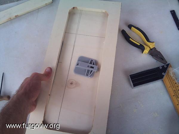

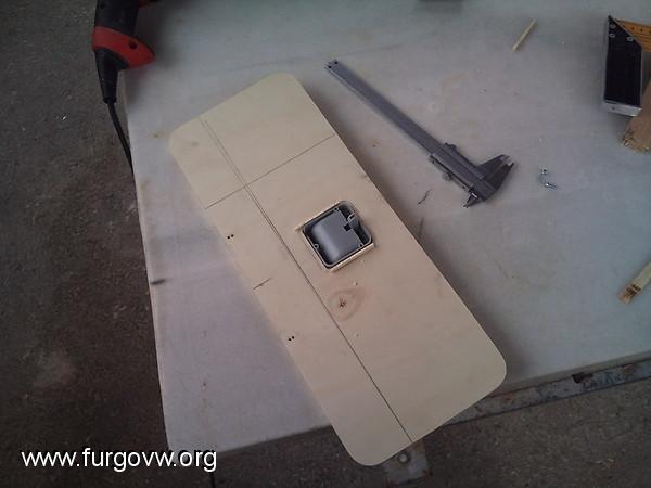

El tirador va encastrado en la puerta. Para colocarlo hay que montar la puerta en las bisagras según su posición definitiva, presentar el tirador para saber donde agujerear y cortar un cuadrado con la caladora.
Una vez acabadas las puertas ya es momento de fijar el panel frontal al mueble. He puesto un huevo de tornillos para que quede bien sólido. Como después irán enmasillados y serán invisibles, más vale que sobre ;)

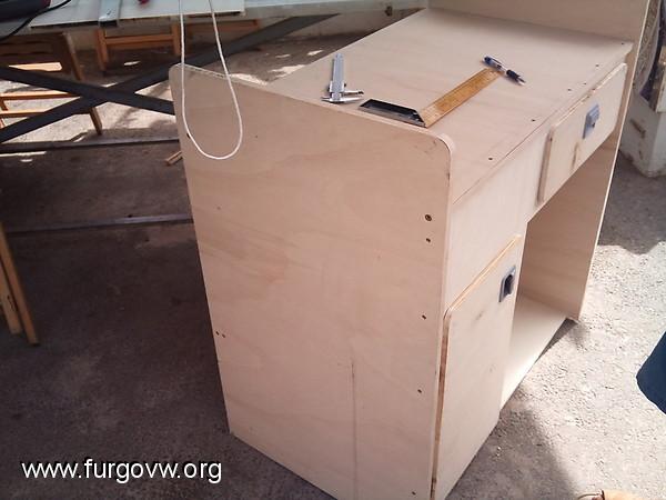

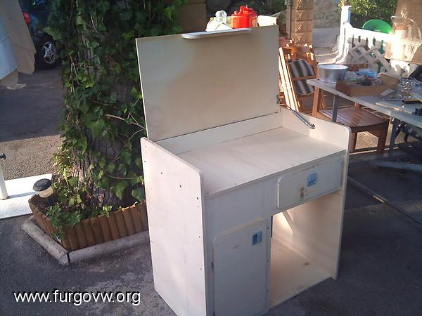

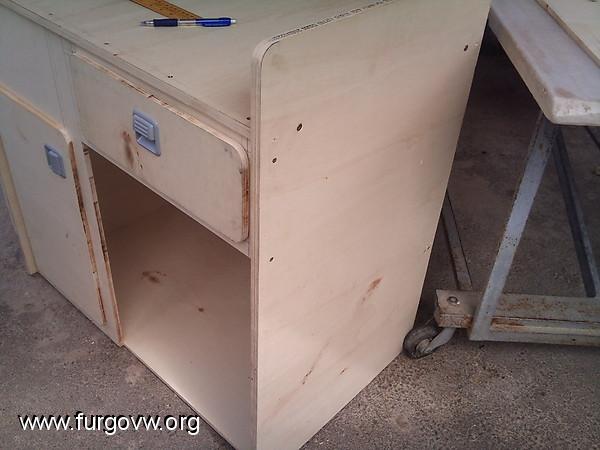

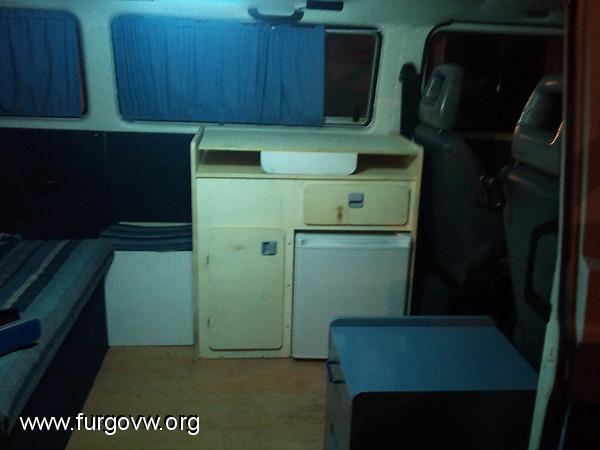

Continuo con el mueble... Ayer por la tarde pude echar un rato en el que hice la tapa, la parte interior de la puerta pequeña (lo que sería el cajón que queda al abrirla), y un módulo lateral donde va el depósito de grises...
La verdad es que cuanto menos queda más largo se hace cada paso... primero por el puñao de horas que llevo ya echadas, y segundo porque cada vez son piezas que ajustan con otras y las medidas y cortes se vuelven más delicados...

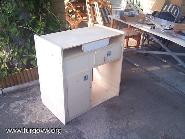

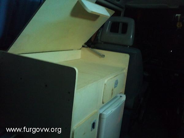

Aquí el mueble montado antes de presentar en la furgo.
Tapa cerrada
Tapa abierta

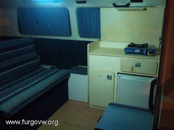

Como veis, lleva un hidráulico para mantenerse abierta. Fue pura casualidad, yo pensaba ponerle un compás, pero de repente apareció esto entre las herramientas... Luego me contó mi padre que es el que reemplazaron de un mueble de su cocina de casa cuando ya no tenía fuerza ;)
La tapa no se si me gusta con ese frontal pequeño, así que puede que pongo uno de todo el ancho... qué pensáis?
Interior de la puerta superior..
Viendo cómo encaja todo...

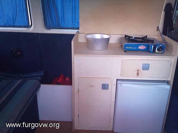

Dentro del mueble va el depósito de limpia. En el cajón izquierdo (que va unido al mueble) va el de grises (de color rojo). Sobre ese cajón va una tapa superior para sacar el bidón y probablemente la tapice con espuma dentro de la misma tela que el asiento, a modo de puf...
