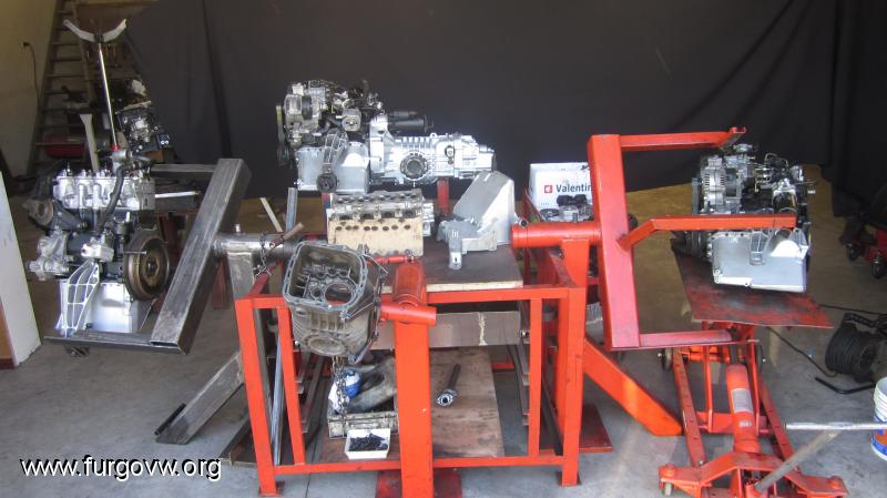

gabifly
uno de estos es el tuyo..jeje
Macflai
joer Gabifly no pongas esas fotos que me recuerda al tute que me pegue con mi Syncro... no son malos recuerdos pero lo pase un poco mal...  ;D

gabifly
Cita de: Macflai en Octubre 06, 2011, 15:55:28 pm
bueno hombre...lo siento por ti..esos son para montar este mes, y creeme..que no lo pasamos tan mal..la mecanica es bonita...
Macflai
Cita de: gabifly en Octubre 06, 2011, 22:15:43 pm
Lo es lo es!!, lo que pasa que yo la sufri de otra manera, al no tener elevadores sufri mucho eso del acuesta-levanta-acuesta-levanta... y acabe algo sufrido/gastado sobre todo, psicologicamente (de vez en cuando me daban algunas bajonillas de tension y me lo tuve que tomar como si fuera un viejecito, levantandome despacito y usando el coco para no joderme mucho haciendo esfuerzos)... Por eso no me he vuelto a acostar debajo de la furgo, y eso que todavia me falta meter un intercooler por ahi debajo... ;D
Te aseguro que la mecanica, aunque no la ejerza, es una de las cosas que mas me gusta! ;)
