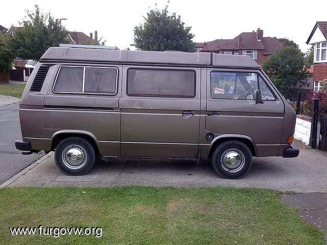

elgalgo
furgo del foro  club80-90     U.K
muelles:                          avo -50
amortiguadores:             blistein B4
es la configuracion que mas usan en ese foro con muelles de hasta -70 y blistein B6
