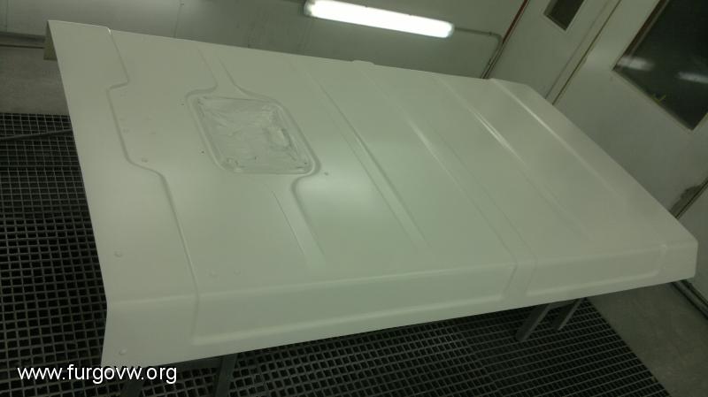

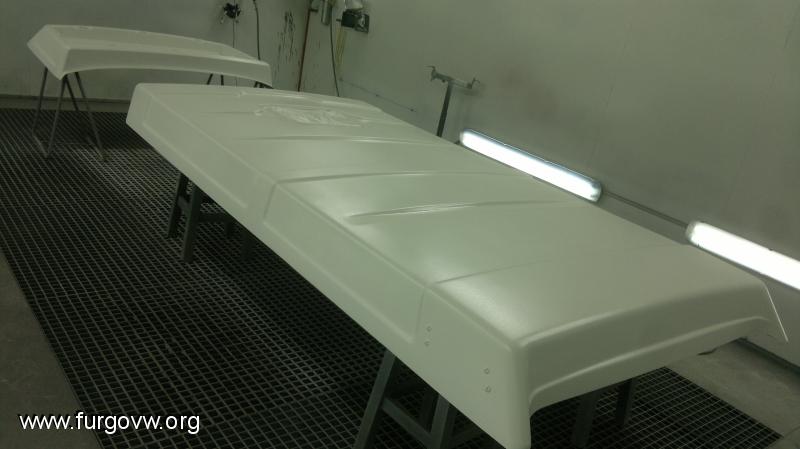

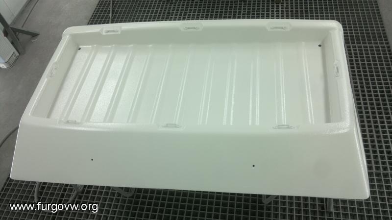

Bueno mas avances ya tengo el techo acabado le tire una capa de antigravilla para que cogiera esa textura granulada y luego el blanco y laca mate para acabarlo... Mirad el resultado

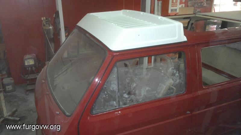

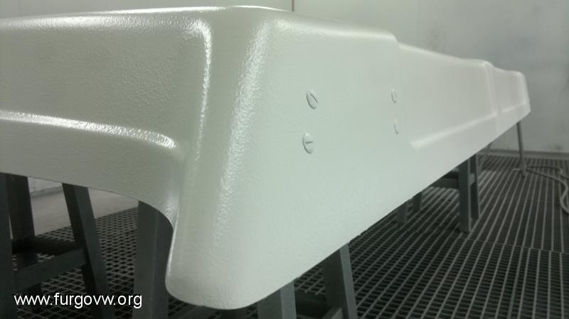

En esta foto se ve mas de cerca
El contraste con el rojo queda guapo

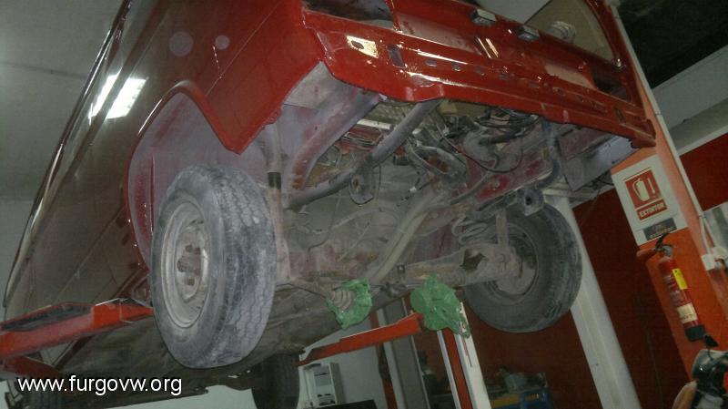

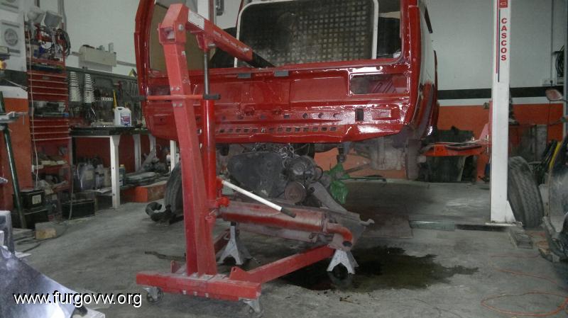

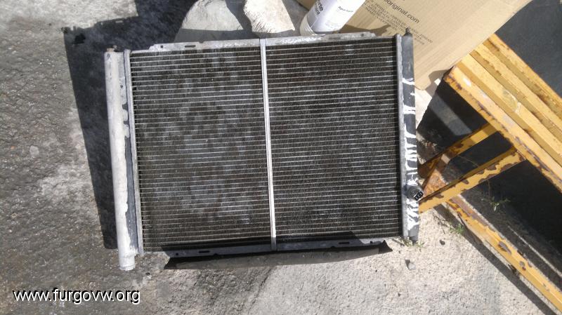

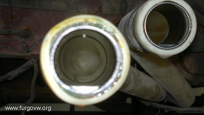

Hoy tambien se le ha sacado el motor para darle un repaso a fondo

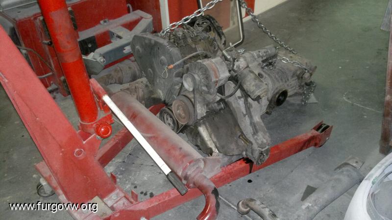

Aqui esta el tio ya fuera
Tambien hemos limpiado los conductos del radiador y el propio radiador
de mecanica no me extendere demasiado para no desviar el tema de chapa ya que de mecanica hay mucha info en el foro
