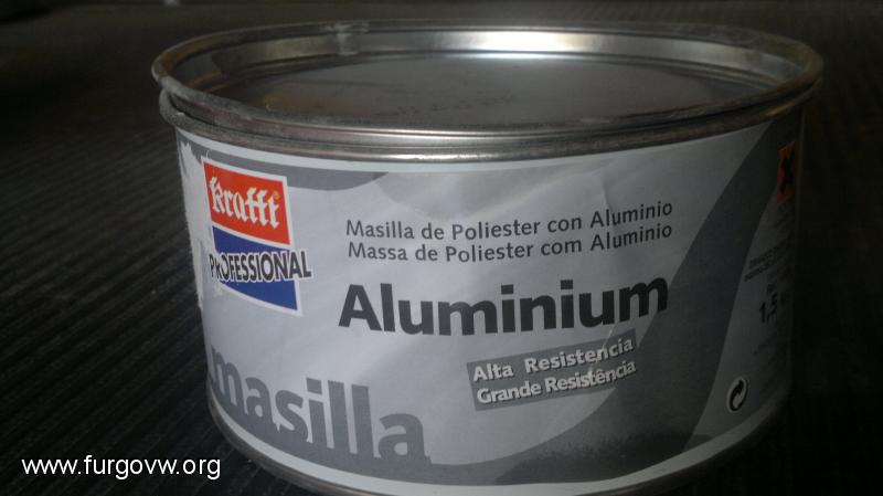

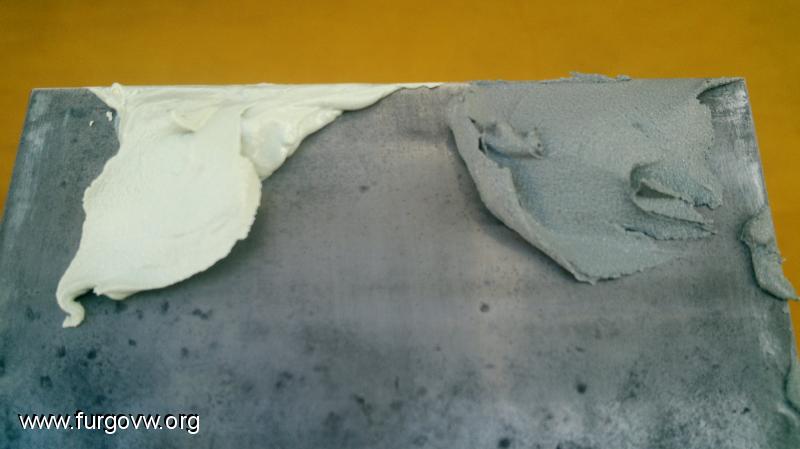

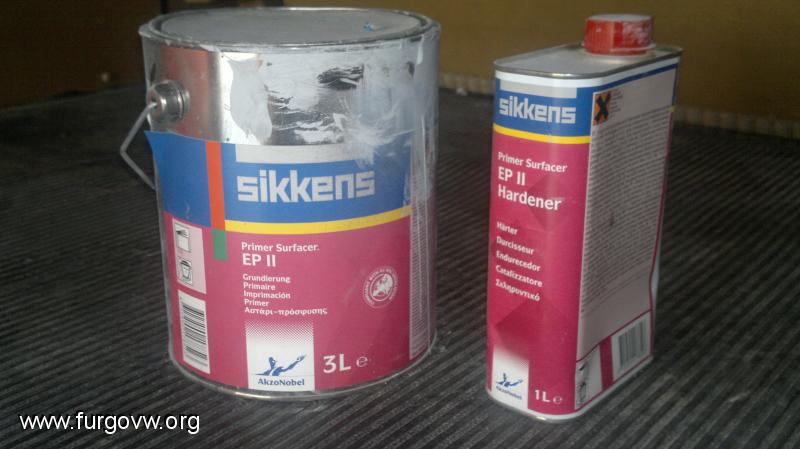

Bueno Peter lo prometido es deuda... Mira la primera foto es de la imprimacion de epoxi y su catalizador se mezcla al 2/1 y se usa para la chapa viva una vez chorreada con arena y es anti oxidante

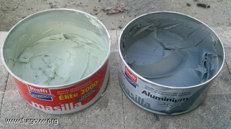

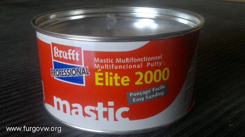

Esta es la masilla de poliester normal de toda la vida
Y esta es la masilla con aluminio que es super dura una vez seca
Aqui tienes una foto con las dos, la de la izquierda es la normal y la de la derecha es la de aluminio, como veras se nota la diferencia
aqui las puedes ver mas de cerca

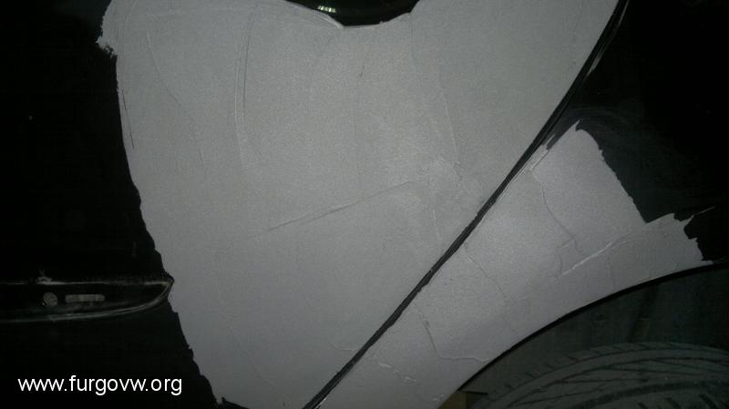

Esta mañana he estado trabajando en un clio y la utilizo en parches grandes para lo gordo y luego la termino de afinar con la otra masilla mas facil para lijar y queda perfecto.

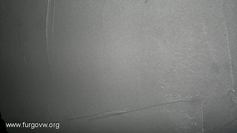

Un detalle de como queda de cerca una vez aplicado y listo para lijar... Ves como brilla el aluminio

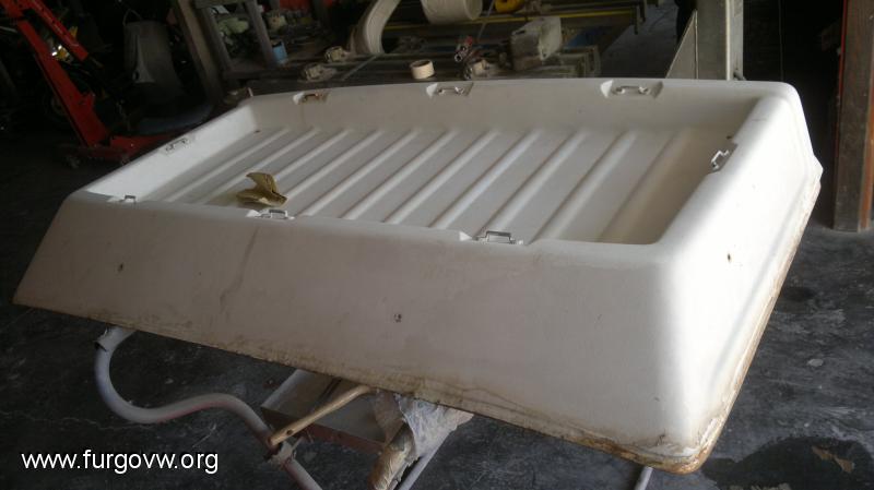

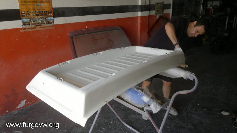

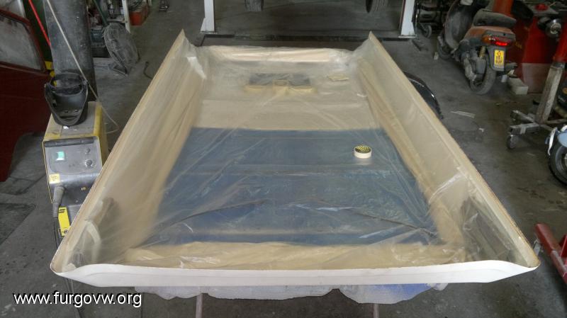

Hoy se ha preparado para pintar el techo y la verdad es que ha dado poco trabajo porque estaba en muy buen estado... Lija fina y poco mas
Mi colega Amador dando lija... Es un figura

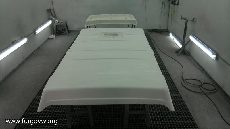

Empapelamos el interior del techo desengrasado y a la cabina de pintura
El color elegido sera el Candyweiss LB9A de VW se pintara mañana y pondre fotos

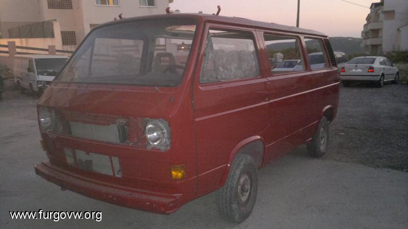

es que la roja la tengo vendida yo me quedo con la azul que todavia va con el 1600 pelao estoy recopilando recambios e informacion y cuando tenga todo preparado hacerla rapido... tu sabes donde pillar el vagcom??
