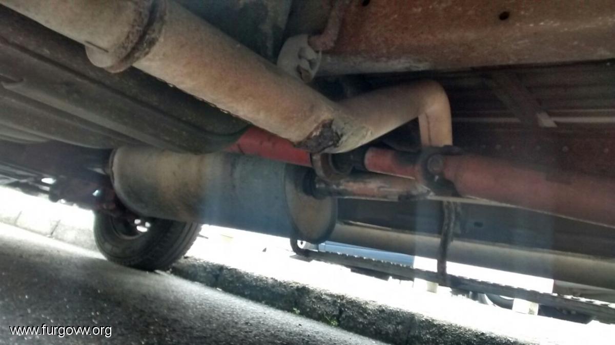

hola, estuve hoy por la tarde liado con el tema de el tubo de escape y los agujeros... esta foto de aqui abajo es mi tubo de escape ( se puede ver que sale de el silencioso, cruza la transmision por encima y sale por el lateral de la furgoneta)
pedi un esquema a un taller oficial de iveco sobre el sistema de escape ( aqui no lo tengo que me quedó en la furgoneta, luego si bajo lo escaneo, sino mañana)
En este esquema la pieza "retorcida" que sale de el silencioso, pasa por encima de la transmision y va a dar al lateral izquierdo, no aparece.
Fui hasta el taller oficial a preguntarles a que se debía eso, y me comentaron que seguramente de serie vendría sin el.
(una cosa asi):
en principio quitare la pieza esa y dejare el escape con el pequeño tubo apuntando al suelo y listo... si me dicen algo en la ITV tengo un papel oficial de iveco con mi nº de bastidor en el que esa pieza no aparece :/
lo raro, es que esa pieza, sin venir de serie ni nada, la encuentras en oscaro y demas paginas de recambios...
la unica "funcion" de ese tubo sería el que los gases salieran para fuera del todo de la furgoneta y no quedasen abajo, no?
un saludo, gracias!!!

Cómo lo tienes es cómo yo creía que era en tu modelo, y me suena de haberlo visto en más furgos que la tuya, así que vendría de serie así en alguna serie destinada a algún país y por necesidad el fabricante en el momento de la venta la envió a un concesionario de España (no sería el primer caso que veo).
La foto que envías del escape en el suelo es como el de la mía, que es el modelo siguiente y te puedo decir que el siguiente del mío lo lleva igual, hacia el suelo.
Si en Oscaro encuentras tu escape completo hasta el lateral es que de serie existió en algún momento.

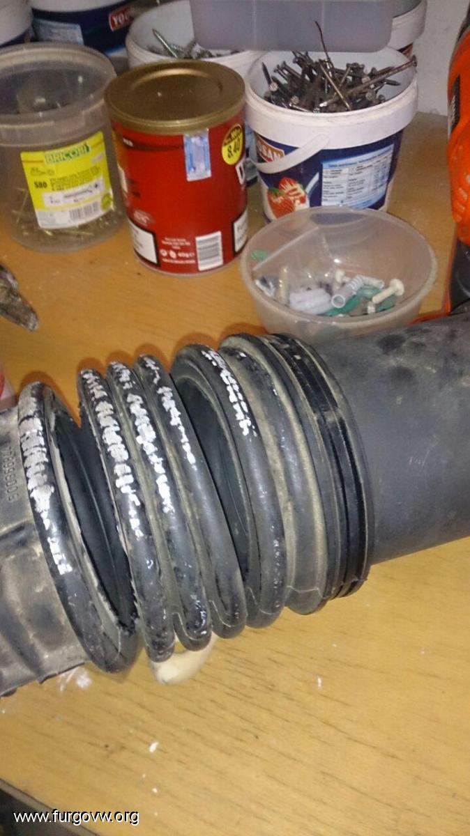

Por otro lado, os comento la solución al problema que tenía de mecánica, que resultó ser electrónica ... Ni la distribución, ni el turbo, ...
Cita de: adric en Enero 30, 2016, 14:59:39 pm
Buenas noticias!
Vamos a ver por donde empiezo ...
Primer problema y origen de un problema más gordo, que no llegó a surgir: Tubo de la admisión entre filtro y turbo ROTO, con su consecuente entrada de porquería al turbo, cascando las palas de la turbina de la admisión.

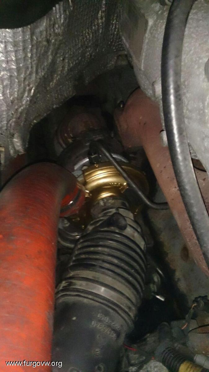

Siguiente paso fue reconstruir el turbo, ya que tenía las palas ya un poco tocadas por el motivo anterior y se empezaba a cascar el eje y las juntas al descompensarse los pesos ... no tengo fotos del antes, así que os dejo una del después, con turbo impecable y tubo "nuevo", menos de 300€, por si a alguien le interesa y con un año de garantía.
Una vez montado todo ... fracaso, ya que seguía sin tirar, aunque ya no sonaba igual con el turbo nuevo. El problema es que no se movía la geometría de este y se quedaba en cerrado, como si estuviera siempre al ralentí, pero a mano sí lo hacía, así que tiramos para atrás. Siguiente pieza del conjunto: Bomba de vacío de la geometría del turbo; cambiada esta el problema estaba resuelto, lo que pasa es que tengo que buscar una, porque le que tengo es prestada ...
Moraleja: ¡Qué puta es la electrónica mezclada con la mecánica!
