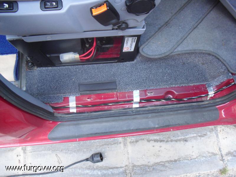

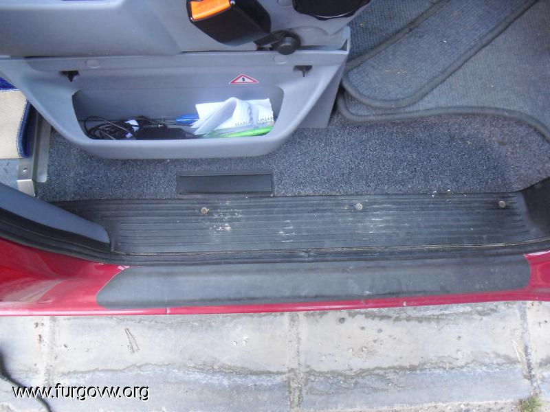

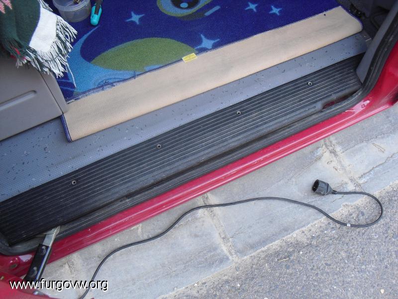

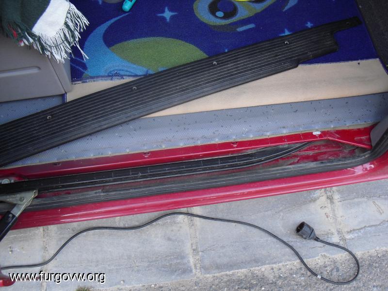

Primero se desmontan los embellecedores de las puertas corredera y copiloto para poder pasar cables, vereis que he conseguido que no se vea nada, vamos como un profesional....

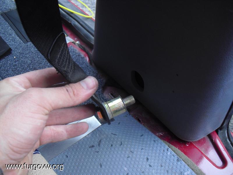

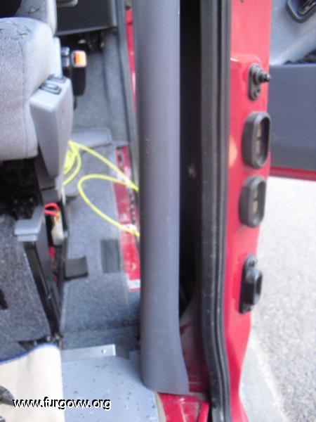

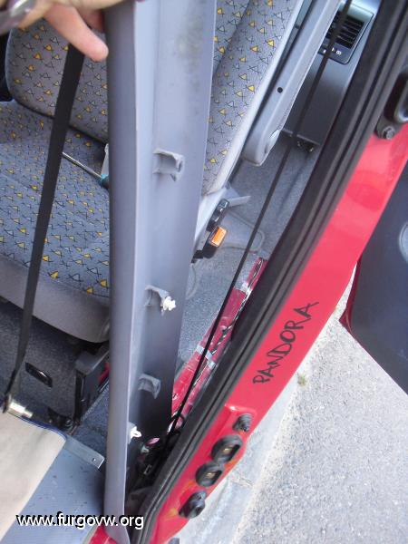

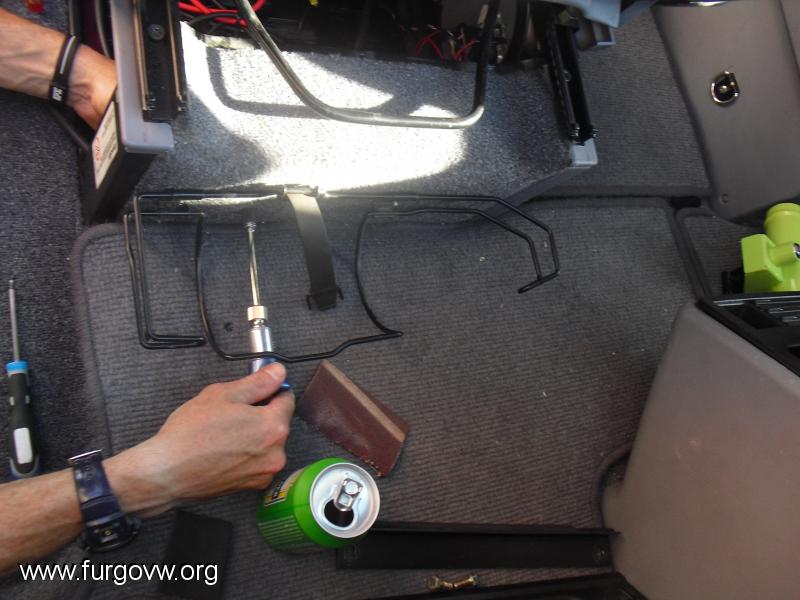

Ahora a desmontar el cinturón de seguridad para quitar despues el embellecedor lateral y así pasar el cable por dentro de la chapa de la furgo.

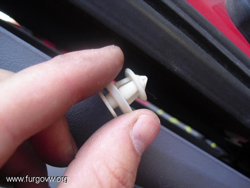

Despues con cuidadito, paciencia y un destornilador plano y luego tirando con las manos suavemente se separa el embellecedor. Aquí procurar no romper los enganches de plástico como el de la foto para poder usarlos después.

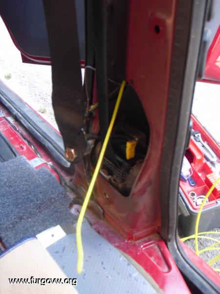

Ahora viene lo chungo, agujerear el lateral por donde despues de pensarlo un par de meses decidí bajar el cable. Para este menester llame a mi amigo y forero Chemita al que quiero incluir en el Brico (je je ....) y así le agradezco la ayuda, bueno y unas cervecitas que nos tomamos ehh??? ya que a mi me da pánico meter el taladro a la furgo, así que le dije "tu dale que no es tuya, que yo hago fotos..."
Usamos una barrena de  5mm y luego agrandamos con la de 10mm para que pase la manguera de 2,5 que es la elegida para que no haya grandes perdidas de energia por el camino.
Despues con el pasacables de uso cotidiano se busca el hueco y se pasa el cable....

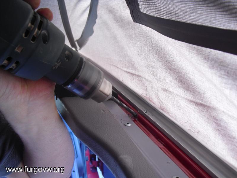

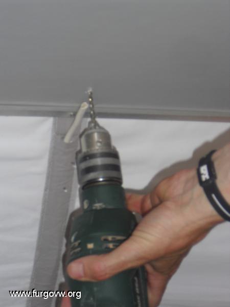

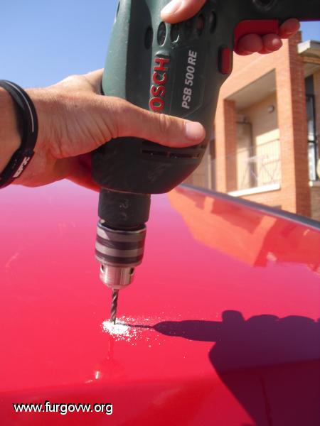

Ahora más canguelo todavía, agujerear el techo por donde hayamos decidido meter el cable, así que lo hicimos de dentro para fuera primero con una barrena pequeña y luego desde fuera se agranda un poco, y así tenemos el agujero justo en el centro junto a la costura de la tela que previamente hemos agujerado un poquito para meter el cable por la tela y que no se vea.

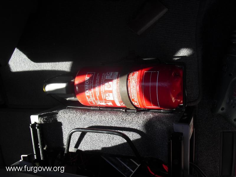

Aprovechando que hemos quitado la bateria de gel (acordaros de quitar todos los fusibles de la centralita primero..) y tenemos la zona despejada colocamos en la parte delantera del asiento del copiloto el extintor que tenía desde que compré la furgo por allí dando vueltas.

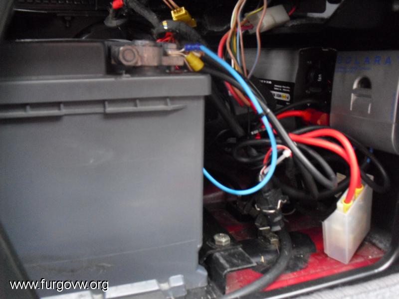

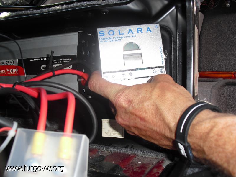

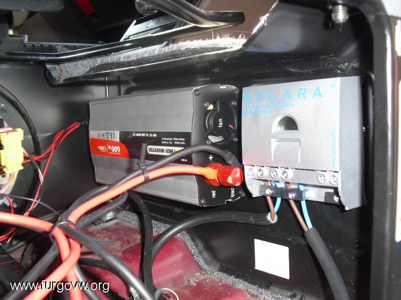

Este es el sitio elegido para colocar el regulador de carga, junto al conversor y la batería dentro del hueco bajo el asiento, queda de lujo, no se ve y esta cerca de la batería...

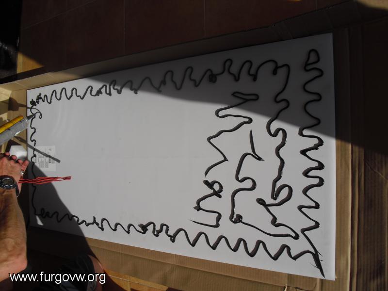

Ahora viene cuando lo matan, aplicamos un bote de sika a la placa y la pegamos al techo de la furgo habiendo medido  antes.

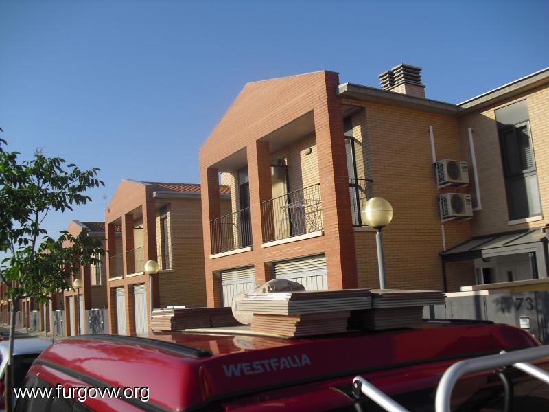

Le ponemos peso encima y lo dejamos hasta el día siguiente para que seque bien, ya que ahora no podemos levantar el techo.

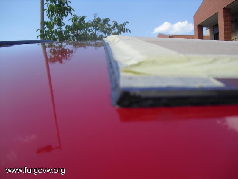

Con aires renovados quitamos los pesos de la placa, que permanecía tapada con un cartón y cinta para evitar cortocircuitos, esto realmente creo que es una leyenda urbana pero bueno por si acaso... y rejuntamos con más sika todo el borde de la placa.

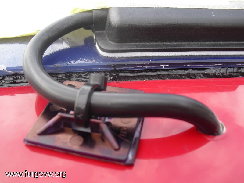

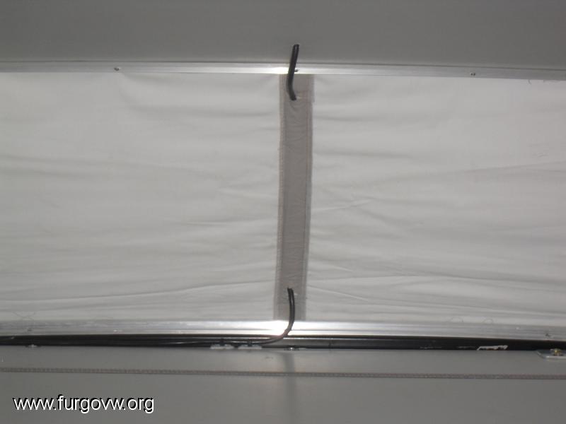

A continuación pasamos el cable y lo sujetamos al techo con un enganche autoadhesivo que previamente he pintado de negro con un rotulador permenente, ya que son blancos y se sujeta el cable con una brida.

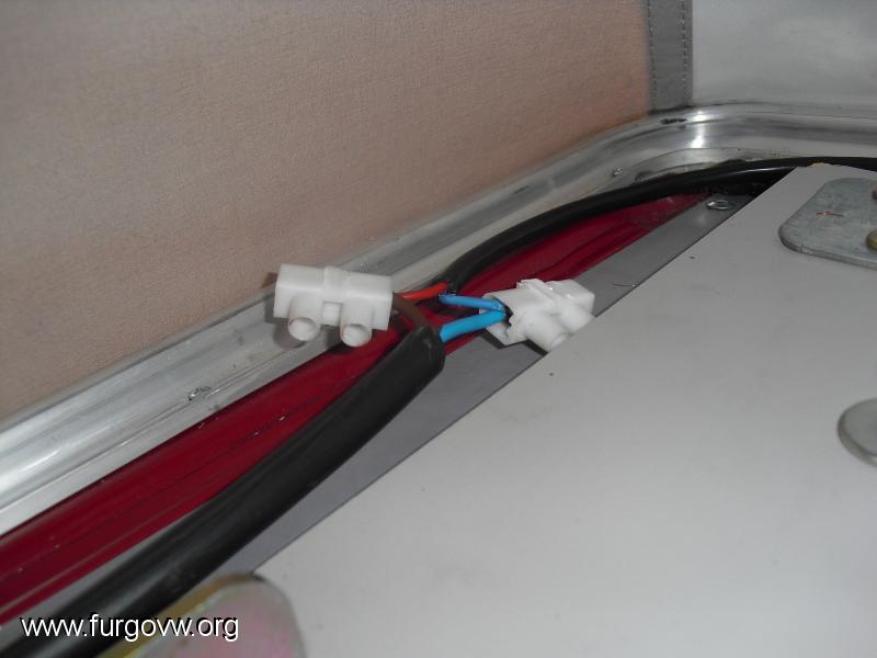

Ahora como ya podemos levantar el techo realizamos las conexiones de los cables que quedarán escondidas junto al colchón superior.
Así es como queda el cable pasado por la costura que os decía antes.

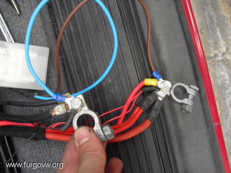

Poquito a poco se acerca el final, ahora realizamos las conexiones a laos bornes de la bateria desde el regulador como indican las instruciones de montaje.
Todo bien guardadito dentro de su sitio....

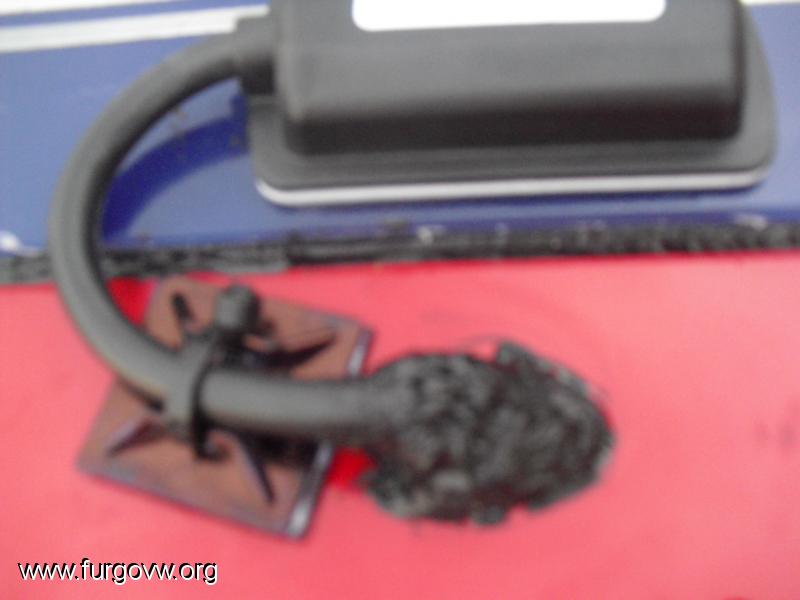

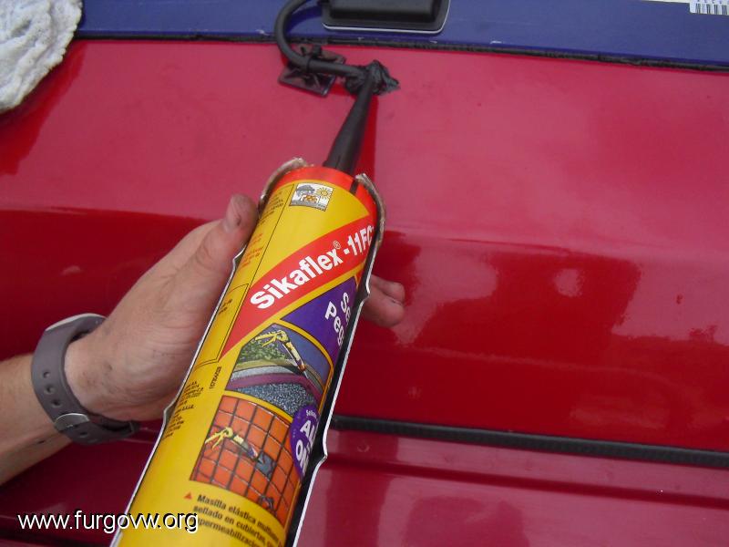

Por último tapamos el agujerito del cable con más sika para evitar filtraciones...

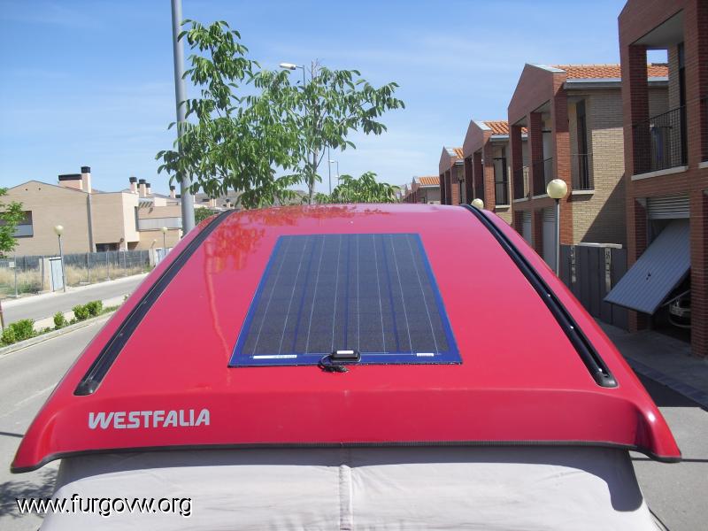

Y así es como queda colocada la maravilosa placa que me da más libertad todavía.. Después de colocarla hemos estado una semanita por Portugal y he comprobado que da una autonomía total teniendo la nevera 24 horas, usando las luces interiores, grifos, cargadores de movil, cámara, y hasta viendo algunas pelís por la noche. El único fallo que tiene el regulador por decirlo de alguna manera es que a medida que pierde carga la bateria por la noche el regulador pita y molesta, pero vamos es tan facíl como quitarle el sonido , si se puede.
