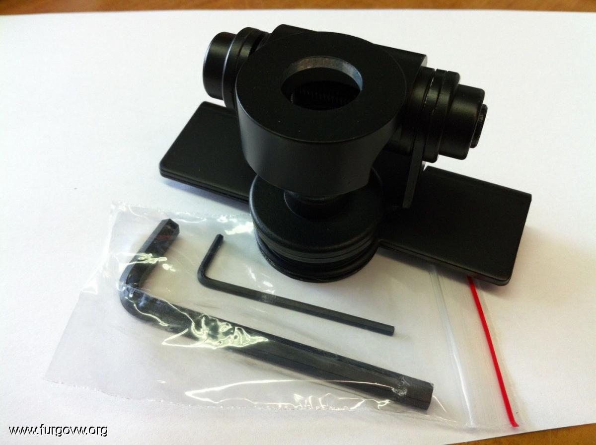

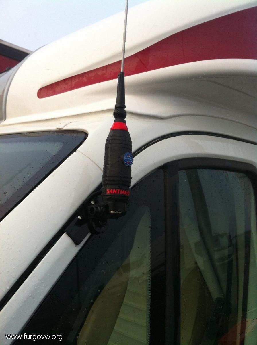

Alguien lleva algun soporte de estos, recibirán mas que los de capo??
ostias tu!!! eso es lo que yo busco, pero ¿por donde sacas el cable? tengo una ducato de las nuevas y no sé donde coj... poner la antena sin hacer agujero y que no suba mas de las claraboyas para poder entrar en el garaje sin peligro de rotura  .loco2

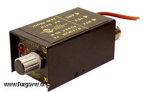

Mi padre llevaba un potenciador de antena el el 4x4, bien escondido y lo encendiamos en funcion de donde ibamos, me estoy planteando poner uno en la T4...
¿Te refieres a algo así? Es fácilmente escondible  .panico
https://www.locuradigital.com/amplificadores/amplificadores_hf/p27m_zetagi_preamplificador_de_antena_cb_27_mhz__ganancia_25_db_regulable.htm

esto es un previo amplificador pero de recepción , y perdoname pero por la forma que espone , creo que se refiere a un amplificador de trasmisión , que amplifica la potencia de salida o emisión.

Aqui tienes unos cuantos...
https://www.locuradigital.com/soportes__antenas/soportes__antenas.htm
hay una foto del forero carlangas pag 66 i amikoj pag 63 que se ve bastante bien...

No era exactamente esto, o el que llevaba mi padre era distinto, iba con un boton on/off.Yo era un crio y no sabia muy bien d que iba la cosa ,pero se que era para recibir y pitar mas lejos...  A ver si bajo al garaje y le puedo hacer una foto, pq esta bastante escondido y oscuro...

En las características pone:
P27M ZETAGI Preamplificador de Antena CB 27 Mhz. Ganancia 25 dB regulable
Aumenta la señal recibida.
Alimentacion 12 v.
Frecuencia 26-28 mhz
Alimentacion12-15 voltios
Ganancia 25 dB
Maxima potencia en transmision 50 watios.
Medidas 45 x 45 x 110 mm.
Peso 220 gr.
Tiene doble funcionalidad: ganancia regulable en recepción 25dB y amplificador de salida 50w.
chuchoGTS
Esos 50W, es la potencia maxima que admite que pase por el, sin que saque humo .panico

Como bien dice chucho , es lo que soporta a su paso . Ese tiene el tamaño de poco mas de una caja de cerillas , lo tuve en su día , y ese no es tamaño para albergar un disipador para 50 w. En este mundo la cementación es la antena , se empieza por la antena , con buenas antenas , la potencia es secundario.

Entonces debería de poner potencia máxima de paso (como veo que pone en otros equipos) y no "máxima potencia en transmisión".
Aclarado y entendido pues.
