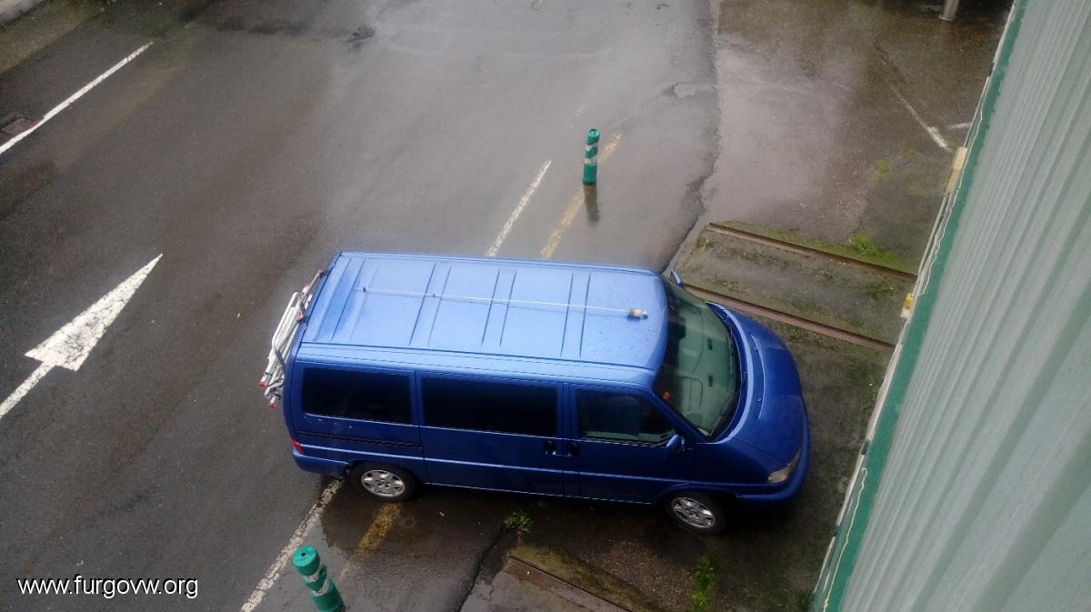

Esta antena de bolsillo , es con la que estoy jugando estos dias. Esta en posicion reposo , solo la incorporo al llegar al campo de trabajo.

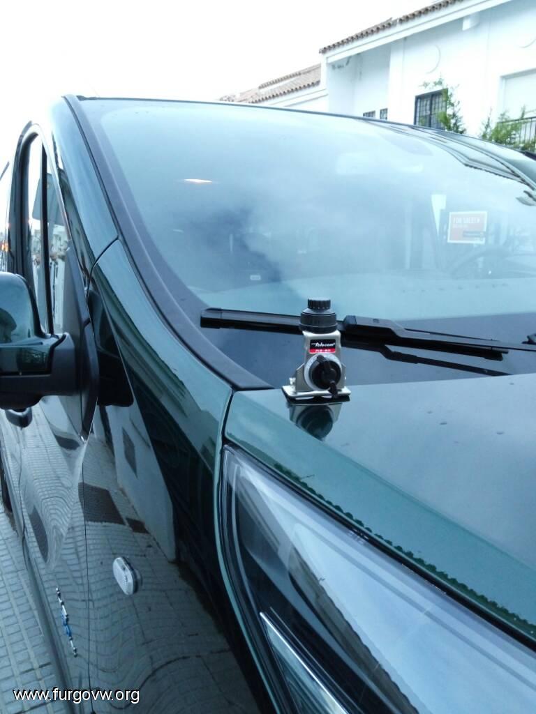

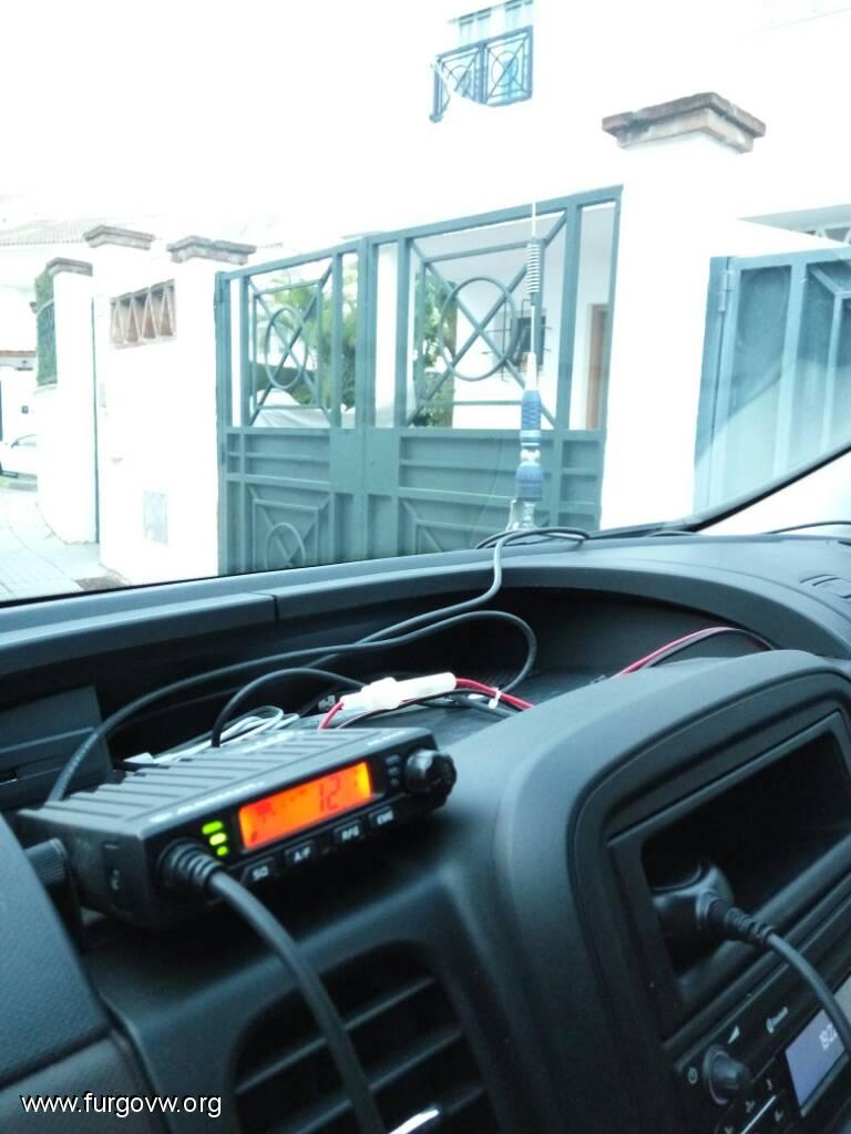

Yo tengo esta base en el capot y va muy bien, por suerte pilla bien la masa aunque rinde algo menos de en el techo.

Muchas gracias juanmafm!!
Alguien lleva algun soporte de estos, recibirán mas que los de capo??

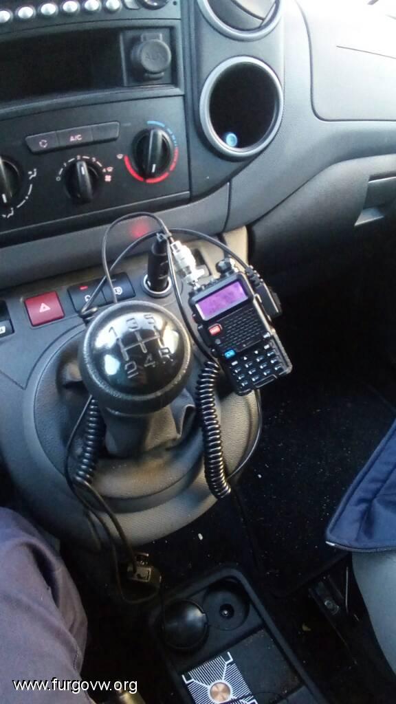

Yo llevo en el coche del curro un baofeng 20euros me costó. Tiene ya como 5 años y va muy bie. Mira que me han parado veces. Y nunca me han dicho nada por el walki. El dia que me lo quiten. Para ellos. Por 20 euros no me caliento la cabeza
Si fuese otro equipo de los que tengo la cosa cambiaría pero por un walki chino.
Me jodio mas en argentina que me quitaron la bateria. Que si se lo llevan a quedar entero.
Mi padre siempre ha llevado emisora, con el tema de las licencias la acabo quitando. Cuando salimos juntos nos apañábamos con unos talkies Motorola de juguete, y el verano pasado compro una pareja como el tuyo de la foto, somos muy nuevos en el tema y creo que tienen muchos ajustes y vienen algo calados según me dijo mi padre. Alguna recomendación??
.meparto .meparto .meparto .meparto

 .palmas pedazo antena "de bolsillo". Es para CB o multibanda? que antena es?
Yo optaré por poner una antena bibanda VHF/UHF, que mide 35 cmt, y me vale para PMR también. La emisora entrega 50 watios
Para CB es necesario una antena más larga para que el sistema rinda en condiciones. Además los equipos de CB entregan unos 5w nada más, con lo cual si la antena es pequeña, el alcance se limita bastante. No obstante es suficiente para pasar buenos ratos por carretera, y charlar con otras furgos y camioneros en el canal de carretera, el 19.
Respecto a la base para sujetar la antena es imprescindible que haga perfecto contacto con la masa de la chapa del coche, sino va a funcionar mal, muy mal. La masa, o toma de tierra, es necesaria. Las bases de sujeción tienen unos tornillos pequeños allen, que al apretar la chapa hacen masa. No estaría de más, probar con un polímetro, que existe continuidad entre el chasis del vehículo, y la masa de la antena.
Cuando estuve en Nueva Zelanda llevé una base como la que habéis puesto en la parte delantera del morro de la caravana. Ahí llevaba una antena pequeña de VHF / UHF para usar la red de repetidores locales, y cuando paraba a hacer noche, desenroscaba la antena bibanda, y ponía este antenón. Pude hablar con mucha gente de todo el mundo, incluso muchos de España:

Varios para mi instalación:
Yo llevo este soporte de antena:
http://www.locuradigital.com/emisoras_c_b_27_mhz/midland/soportes__antenas/sp100m_soporte_universal_articulado_negro_mirmidon
En cuanto a cable, lo normal es entre 4 y 4,5 metros de RG58.
Atornillado no siempre es sinónimo de buen contacto, por lo que explicas parece que hayas aprovechado un orificio de tornillo anterior, tienes que asegurar que la base metálica  de la antena y la rosca de PL de salida de la misma tenga un excelente contacto con la masa o sea la chapa del vehículo que para esta función ha de estar pulida que se vea el metal sin pintura, la sujeción ha de ser fuerte con una arandela estriada y protegida del agua por que si no en cuatro días oxida, hace mal contacto y es causa de estacionarias con posible deterioro de los transistores del paso final de la emisora.
73
ok, lo expliqué mal o de manera insuficiente.
Es cierto que aproveché un orificio ya existente,  pero que hubo que agrandar y lo hice Dremel en mano hasta que el tornillo de la base de antena (o PL macho) entró justito.
De hecho tuve que roscarlo en el soporte para luego roscar tambien el conector PL (hembra) desde el otro extremo, con lo cual no me queda la menor duda de que hace masa, pues al agrandar el orificio se eliminó la pintura que incide directamente en la union de los conectores PL.
de o que no me percaté fué de la proteccion contra el agua, detalle que te agradezco .bien y que solventaré con una buena dosis de silicona en la zona en cuestion cubriendo toda la union entre base y cable.
En la T4 llevo un soporte en el marco del capó delantero y el cable pasa por el pasacables por donde van las conexiones electricas de la puerta, retrovisor, etc. Tambien lo tuve anteriormente pasado por el desagüe que lleva en la parte delantera, justo al frente del parabrisas, que sale al vano motor y de ahi, al interior por los pasos que llevan la instalacion electrica, justo a los pies del conductor y al lado de la caja de fusibles.
nicra
Es una antena para 27 mhz 1/4 de onda completa sin bobinas , de 2 ,65 m de largo , utilizandola como radiante , y con un acoplo en su base que soporta tres bobinas , para hacerla multibanda , osea 10 , 15 , 20 y 40 metros . Es un diseño de principios de los noventa , realizado por un amigo mio tambien radioaficionado EA1 FDI ( en su día lo publico en la revista CQ ), curiosamente la tenia hecha desde hace muchos años , pero aun sin estrenar . Y llevo una temporada retomando el tema , y por eso estoy afinando la flauta . Yo en mi caso , bajo mi opinion , aun teniendo muy presente el gancho que supone este mundo , supongo que me entendereis. La CB , gastando poco dinero , hay muchas opciones incluso de segunda mano , hay que reconocer que tiene su aquel , pero se hace algo limitado , e incluso algo más a día de hoy que la cosa esta menos frecuentada . Yo la Multivan le doy un uso extra , como estacion base , en ubicación portable , para contactos DX , tanto en HF como VHF , que es lo que más me satisface . La Multivan con su mesita de atras hace un soporte estupendo para los equipos , y ese tremendo techo metalico un buen plano de tierra. Utilizo los equipos conectados  a la bateria auxiliar para evitar sustos en el monte .
Nunca choveu que non escampara.
Sunn
Cita de: chuchoGTS en Marzo 14, 2018, 16:05:30 pm
Que antena es esa? HF multibanda?
SALUDOS Y GRACIAS POR LAS FOTOS
La antena esa es una antena telescópica, MFJ1979, la cual extendida totalmente es 1/4 de onda en la banda de 20m de radioaficionados con licencia, a medida que la vas plegando, cubre todas las bandas hasta la banda de VHF. Es lo más versátil para emitir en todas las bandas a un precio razonable. No es una antena apta para circular con ella montada:
En este link os dejo una review de ella: http://ea1cdv.blogspot.com.es/2015/10/zlea1cdv-new-zeland-15-oct-5-nov-2015.html
