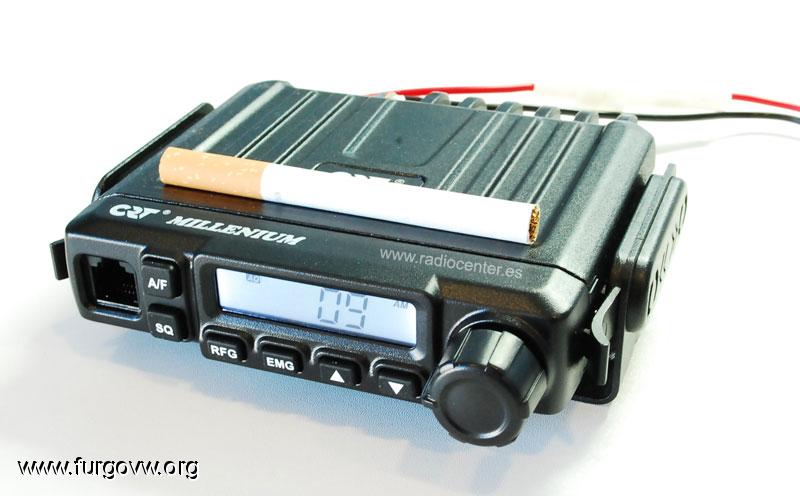

En las emisoras compactas como la de esta foto y por ejemplo las Midland AE6110 o Midland M Mini veo que el micrófono va como solidario a la emisora.
¿Es cierto que el micrófono no se puede quitar?
Si no se pudiera quitar ¿existen emisoras mini de estas que se les pueda quitar?
En ese modelo no, pero hay otras que si por ejemplo la CRT MILLENIUM, SALUDOS

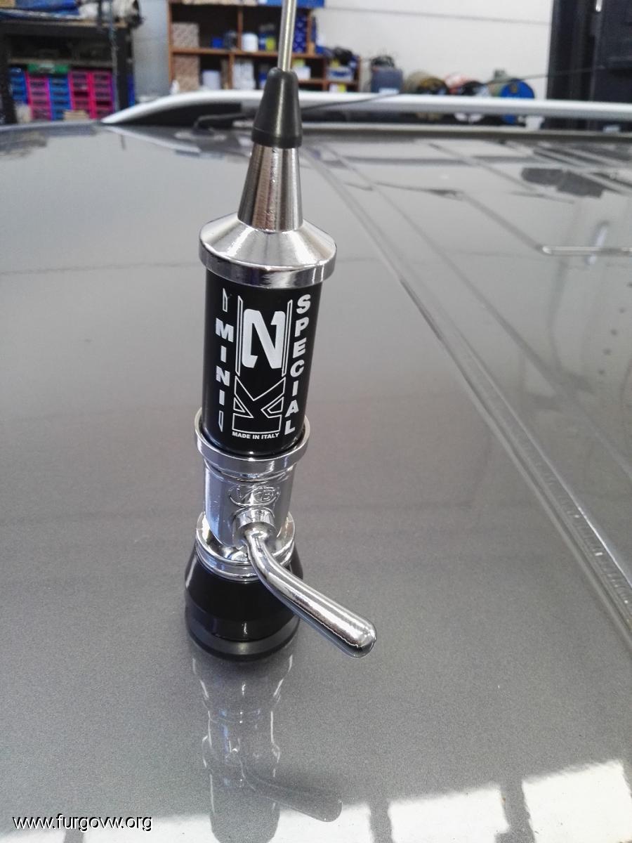

he colocado la k2, por estetica y por probar a ver como resulta.
chuchoGTS
Hola, esa antena rinde muy bien, buena adquisicion .fotografo

Ok, gracias ,
Es la pequeña, pero para mi uso es suficiente

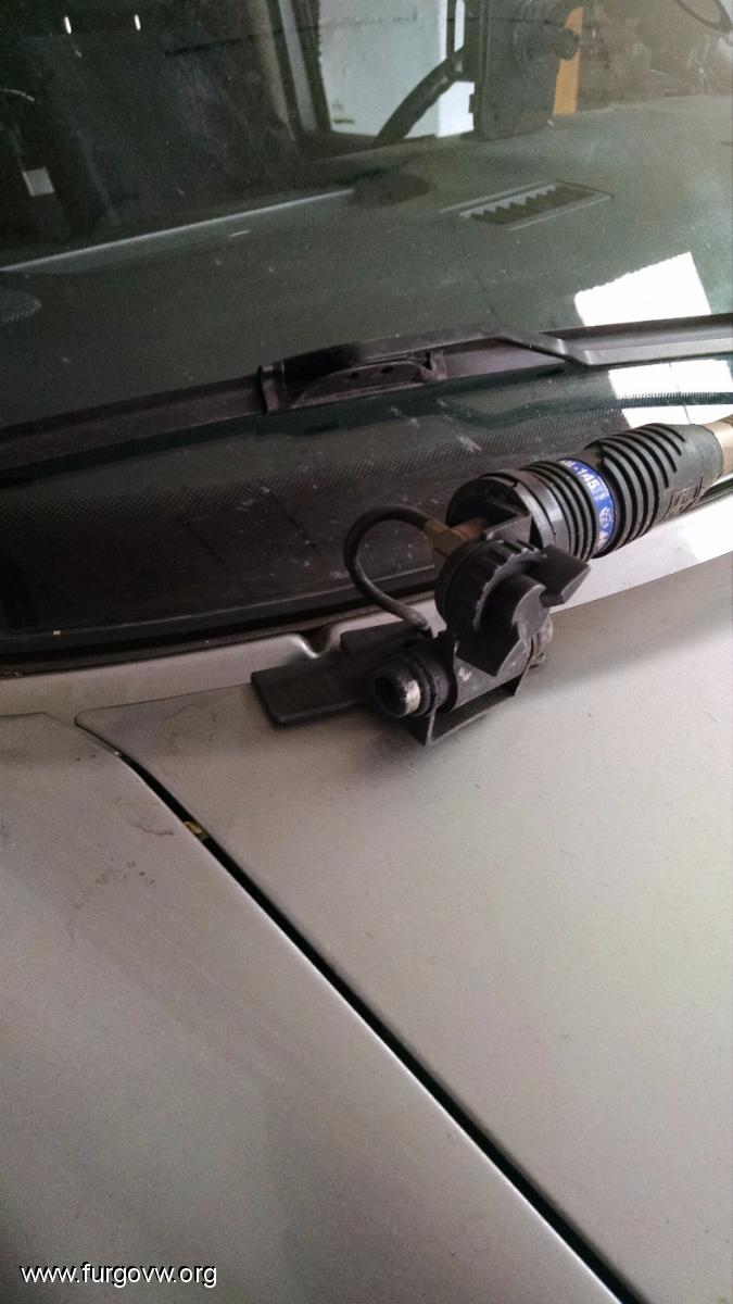

En la T4 llevo un soporte en el marco del capó delantero y el cable pasa por el pasacables por donde van las conexiones electricas de la puerta, retrovisor, etc. Tambien lo tuve anteriormente pasado por el desagüe que lleva en la parte delantera, justo al frente del parabrisas, que sale al vano motor y de ahi, al interior por los pasos que llevan la instalacion electrica, justo a los pies del conductor y al lado de la caja de fusibles.
Cada coche es diferente...
