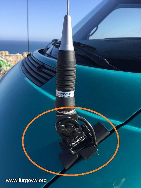

Que tipo de soporte chucho? Ando buscando algo así para ponerlo en mi ducato  :-\
Yo en mi caso he usado este, pero hay un monton de opciones diferentes, saludos

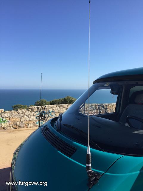

Esta claro que la antena, habra que separarla un poco con otro soporte, la ROE esta bien en 144  1,2 y en 432 1,5,  es dificil colocar la antena en las furgos, en el capo delantero seguramente rendira mejor, pero no me gusta esteticamente, jejejeje.
Que se oye, pues de todo un poco, desde aviones, barcos, los walkies PMR y obviamente radioaficionados.

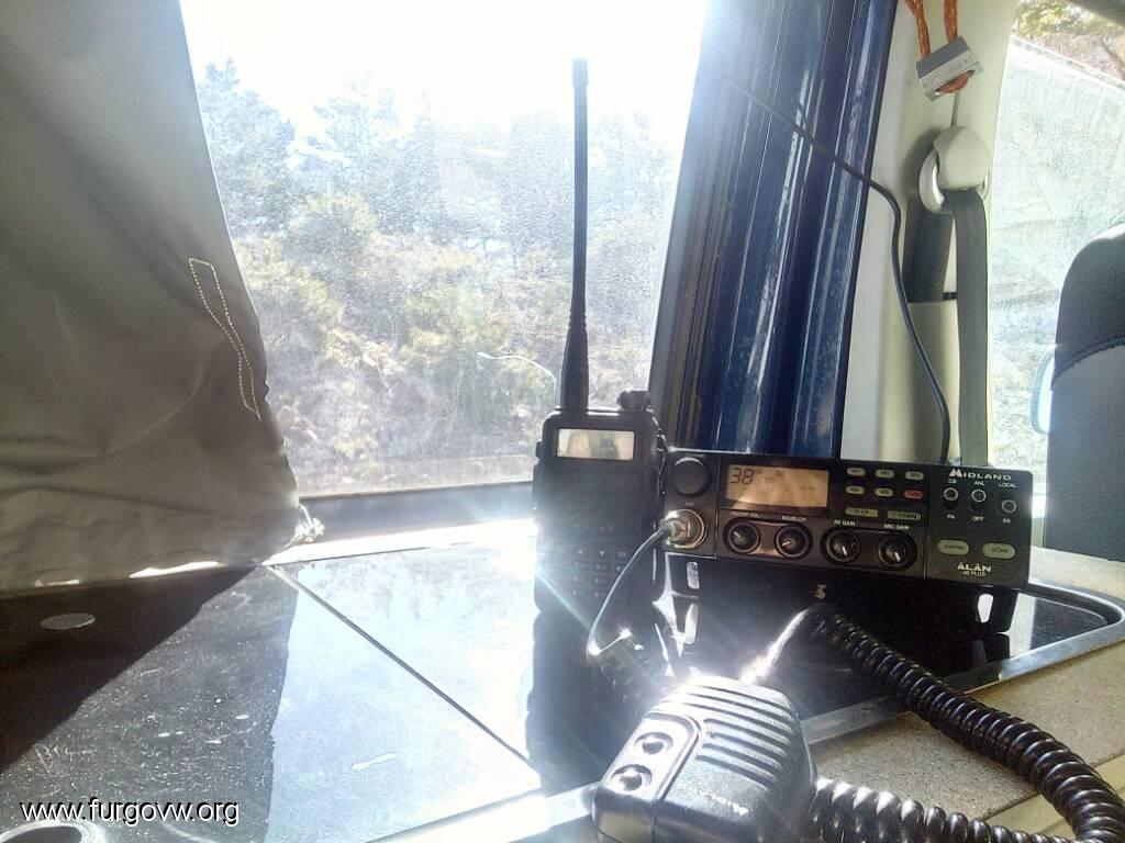

Ya os subire fotos de como llevo el Walkie de CB....
gracias compañero. mañana buscaré por la red uno asi y a ver si me lio a ponerla ya de una vez

Por cierto, la ubicación de la emisora creo que será bajo la guantera central que está abajo del todo, frente a la palanca de cambios, con el mic en la zona de la botonera del salpicadero, junto al radio-cd, como lo véis?.
