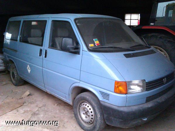

Chic@s os presento a mi nueva, digo...sucia chica!!  PITUFI / PITUKI .palmas
Como veis es una chica avandonada con falta de cariño y aseo. Me he comprometido a darle los cuidados apropiados: limpiarla, abrigarla, darle energia extra... ya me entendeis .loco2 luego ella me lo recompensara...seguro!!
Bueno, a dia de hoy esto es todo.
Quiero hacer la mayor parte del lavao de cara con mis propias manos, y ahi es donde me tendreis q hechar una mano xq no tengo los conocimientos para ello.
Un saludo desde Pamplona! y salud para todos!

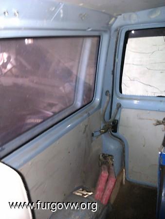

Bueno... Aquí va alguna foto del proceso de aislamiento
Primero puse un aislante de 3 capas. Después ira poliuretano extrusionado.

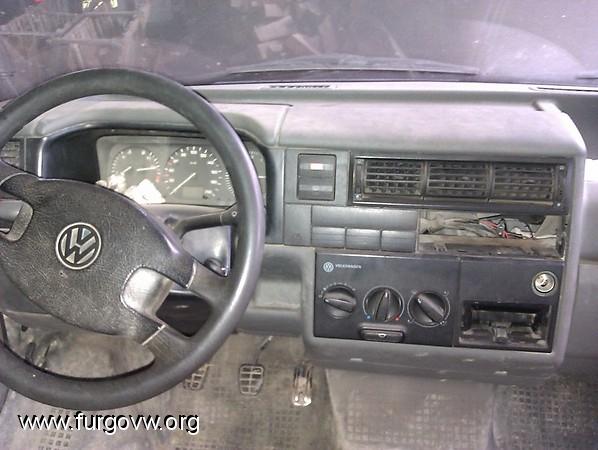

Gracias! La verdad que el tema de limpieza poco a poco. He ido dándole con cepillico y el kh7 a parte de otros productos. La parte trasera va quedando chula y limpia, lo peor seria el salpicadero, q tiene como barrillo incrustado.
