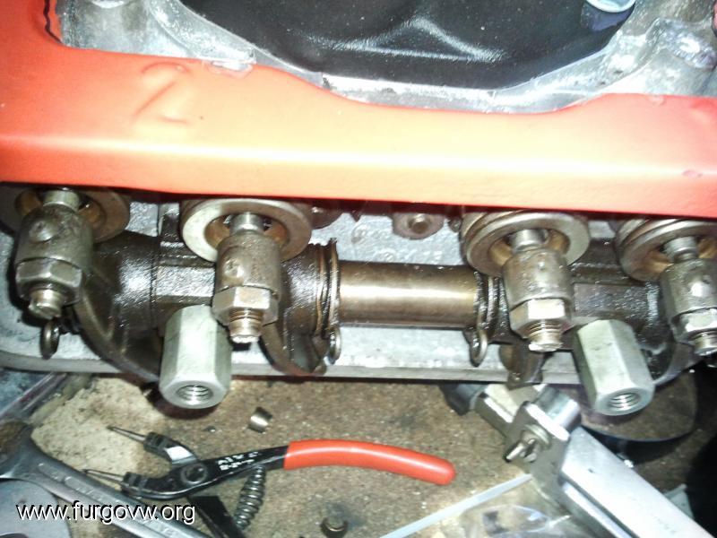

El fin de semana monte cilindros y culatas y ayer puse los ejes de balancines para ajustar válvulas y en el cilindro 3,4 el eje de balancines se queda muy metido para dentro impidiendo que pase la galga para ajustar.

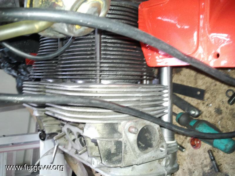

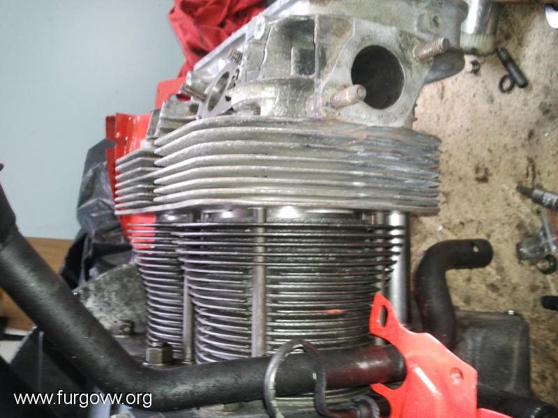

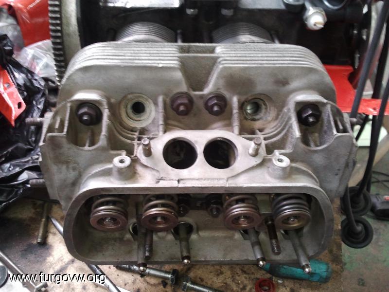

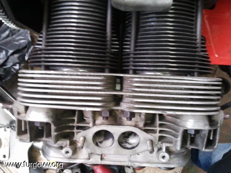

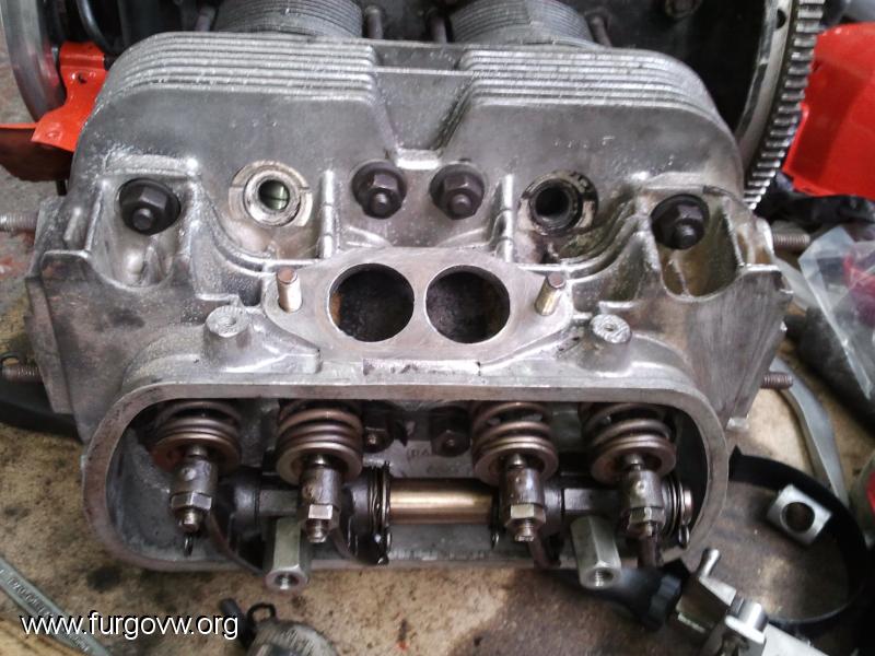

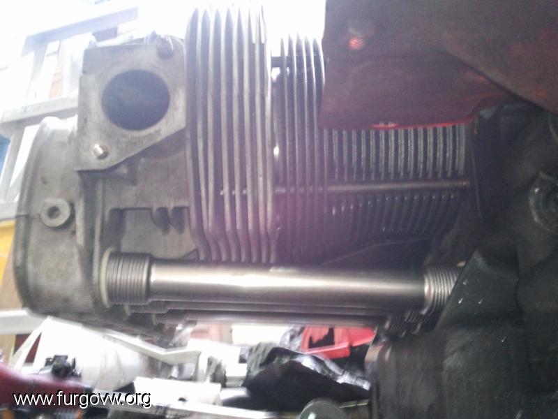

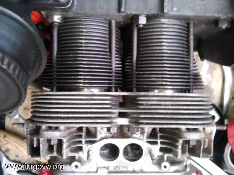

Aupa javiseiscientos, e desmontado todo y te e sacado unas fotitos.
Apreciaras que entre la culata y los cilindros queda un pequeño margen, en una culata 1mm mas que en otra pero creo que cierran las dos estancas...
También decirte que las culatas son de doble admisión pero de distintos años y padres jajajajjj.

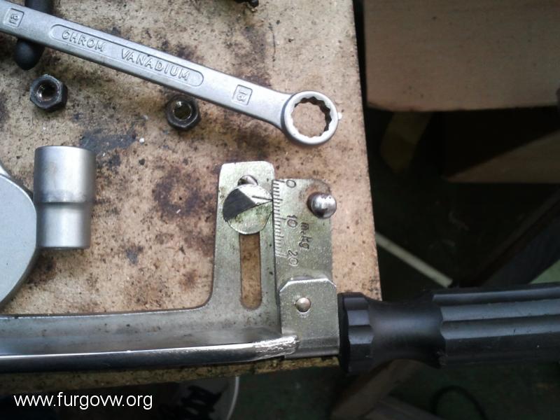

Otra cosa mas, e sacado fotos a la dinamométrica del cuéntame que tengo, es una Facon que me regalaron pero en esos años se apretaría todo co una igual o parecida, mas que nada es para que me digas si los quilos que e metido de par de apriete son correctos ( los apreté primero a unos 2 kilos y luego a 5 kilos).

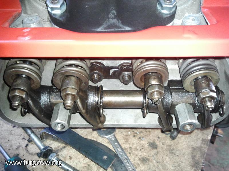

SCOOBIDOO Ayer puse una arandela en cada una de las dos tuercas de el eje de balancines que se asienta en la culata y me deja margen para pasar la galga y regularlas bien igual que lo que me cuentas tu. Supongo que al poner la arandela no cambia el recorrido de las válvulas ya que con los tornillos de regular se compensa...no se si me explico.

javi si una culata es doble admision pero no es valida para 1600 cc cambiala o llevala ala rectificadora ,el par de aprete delas kulatas son de 2,5kilos no de 5 kilos.vas a partir los esparagos de tudela.sacala culata y compruebala con la otra si son diferentes o haces lo ke diceagustin ola cambias

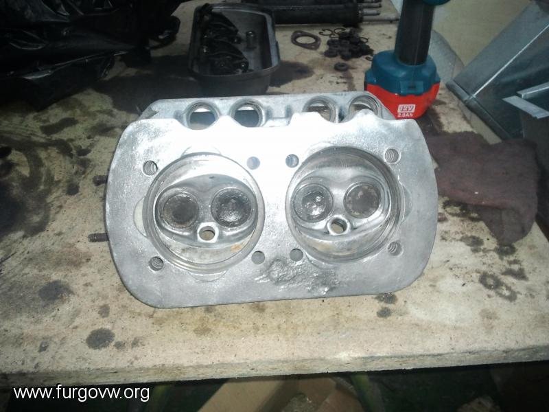

saco
te pongo una foto de una de ellas, pero el interior de las 2 es igual o muy muy parecido...

NOOOOOOO Javi esas fotos estan colgadas de un motor que me regalaron medio gripado; y yo lo intente arreglar....
Como te voy a engañar!!!! al final tenia las culatas fisuradas cilindros y pistones destrozados y el bloque motor para amadrinar  .lengua2
