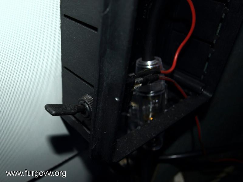

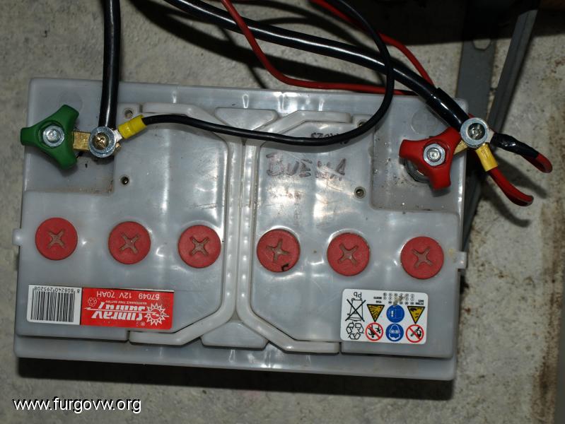

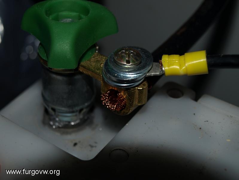

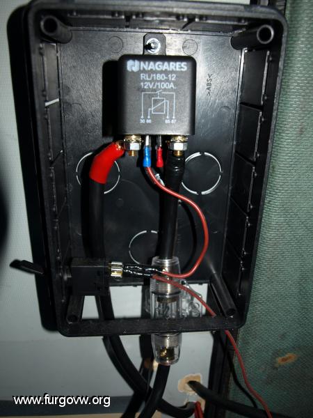

Ahi van unas fotos de la instalación de la segunda bateria. No es gran cosa, pero es lo que tiene no tener ni idea de electricidad y sí un presupuesto reducido. La bateria nos la dieron en el rastro y el resto de componentes entre norauto y feuvert.
Seguimos los esquemas de instalación publicados por Eneko en el foro y nos animamos a instalarla después de seguir el hilo de los bricos de la furgo de Markintosh.
Este interruptor es para conectar y desconectar el relé. Como ya he comentado en otro hilo lo que no queria es estar empalmando cables a la llave de contacto o al alternador. Así que cable directo al positivo de la bateria y conectar y desconectar con este interruptor. Con la furgo en marcha le doy al interruptor y me carga la bateria. Cuando paro la furgo desconecto para que no me descargue la bateria principal. De momento funciona.
No es gran cosa pero estamos muy orgullosos de nuestra instalación
P.D. Gracias a todos por la ayuda cuando hemos necesitado consultar alguna duda sobre la instalación.

Como me molan esos bornes para la bateriaaaaaaaaa. Yo quiero unos iguales, jajaja. Tio, te ha quedado muy pro el montaje, y ese fusiblito circular, aich, queda muy muy aseado, mucho más que la mia ladrón.  ;)

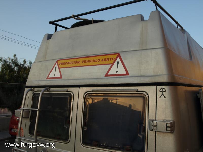

Ah!! Y le hemos metido una pegata muy guapa que nos hizo el forero Trikki. Es que la gente nos pitaba cuando ibamos a ritmo de LT. Está inspirada en una que lleva una T2 del foro.
Otra de pegatas:

qué guapa esa pegata, yo tendría que hacerme con una, pues mi t3 a veces también le pesa el culo, juasjuas... ;D
saludos, muy linda esa frago...cada vez mola más!!

Yo tengo la instalación de la segunda batería con el mismo rele que tu y para no andar dándole al interruptor lo conecte a la caja de fusibles de la furgo. Con un tester mire que pin se encendía al accionar la llave, y le metí un terminal plano conectado al cable, así evitas tener que accionarlo tú constantemente, lo hace automático. Si a este cable le colocas un fusible por seguridad ya te sales....

yo tambien kiero una pegata de vehiculo lento!!! me encanta la pintura ta  mu guapa la furgo

Esa opción ya me la comentaron, pero como al empezar con todo esto mis conocimientos de electricidad eran nulos, decidimos hacerlo así. De momento no nos es inconveniente andar dandole al interruptor cada vez que nos ponemos en marcha o paramos. De todas formas, ahora que tenemos un poco mas de idea no descartamos empalmar el cable al contacto.
