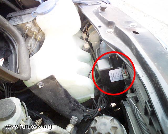

Para localizar el calentador que te falla tienes un conector la mar de comodo si es la 110D creo que la 108D tambien es parecido
(cojo prestada esta foto de Raposo) .sombrero
A esa cajita negra le sacas la tapa tirando hacia arriba y tienes un enchufe con 4 conecxiones numeradas, cojes una lampara de pruebas pones la pinza a + de bateria y con la punta vas tocando en las conexiones de 1 en 1, que alumbra pues calentador bien y si no alumbra calentador mal.
Primer brico: rele separador por 5 euros http://www.furgovw.org/index.php?topic=243237.msg2634204#msg2634204

fosfatokalciko
Cita de: Santaia70 en Junio 13, 2011, 22:37:14 pm
Eso solo pasa en los motores CDI rara vez en los diesel o turbo diesel
Y si te rompe el calentador que? lo dejas en su sitio roto, todos los que me han roto a mi ( unos 4-5) no aflojaron lo mas minimo, un poco de cinta aislante al cable para que no toque en masa y haga corto, y despues si esperar hasta que fallen mas y de problemas para encender.
- Lo mejor para saber cual es el que te falla es medir con una pinza amperimetrica en Corriente Continua cada cable para ver cual es el que no consume. Y si ves que esta muy duro y no quiere salir, provocale un cambio de temperatura ej: si lo haces en frio arranca el motor un rato y lo intentas (sin quemarte) o a la inversa. Se cambian generalmente a los 150.000 km y los cuatro a la vez, porque cuando falla uno, al poco sera otro, y otro...

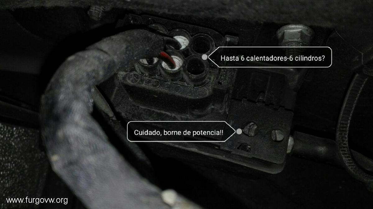

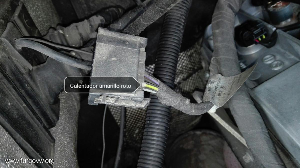

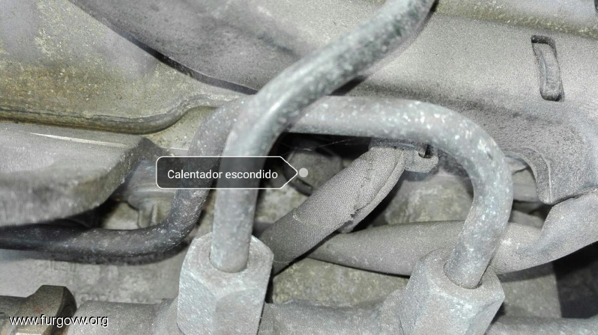

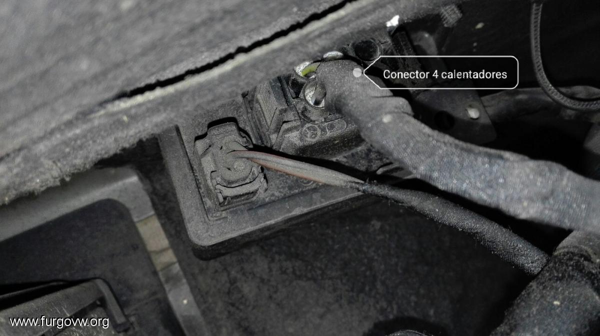

Hola. A mi despues de arrancar se me queda un ratillo encendida la espiral de los calentadores. Los he querido meter tension a ver si chisporroteaban o no, la tipica comprobación, y como hay que liar un cisco para desembornarlos del bloque motor-culata entre tanto tubo de inyector y tanto cable pues he preferido localizar su rele, he desembornado alli y con un cable desde el borne positivo de la caja de fusibles que tenemos al lado pues he visto que uno no me va. Cada cable de los 4 calentadores tiene un color, a mi me falla en calentador amarillo.
¿Sabe alguien a que cilindro corresponde? Es para ir a tiro hecho. Si no tendré que desliar todo el manojo y poner pinza ampetimetrica. Ademas no es lo mismo tener mal el calentador del cilindro que queda mas fuera que eslomarte en el de mas adentro. Graciaaas.
