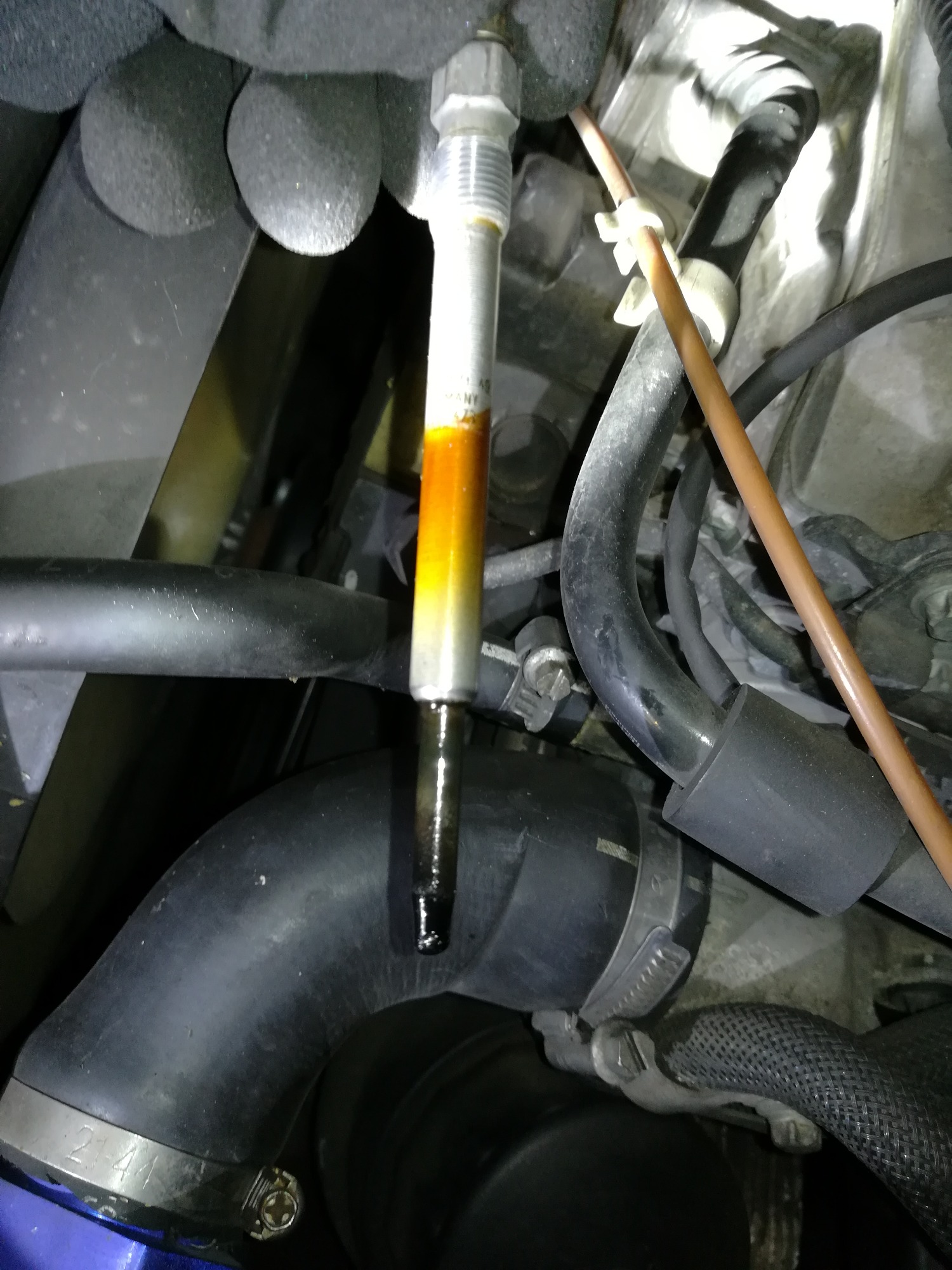

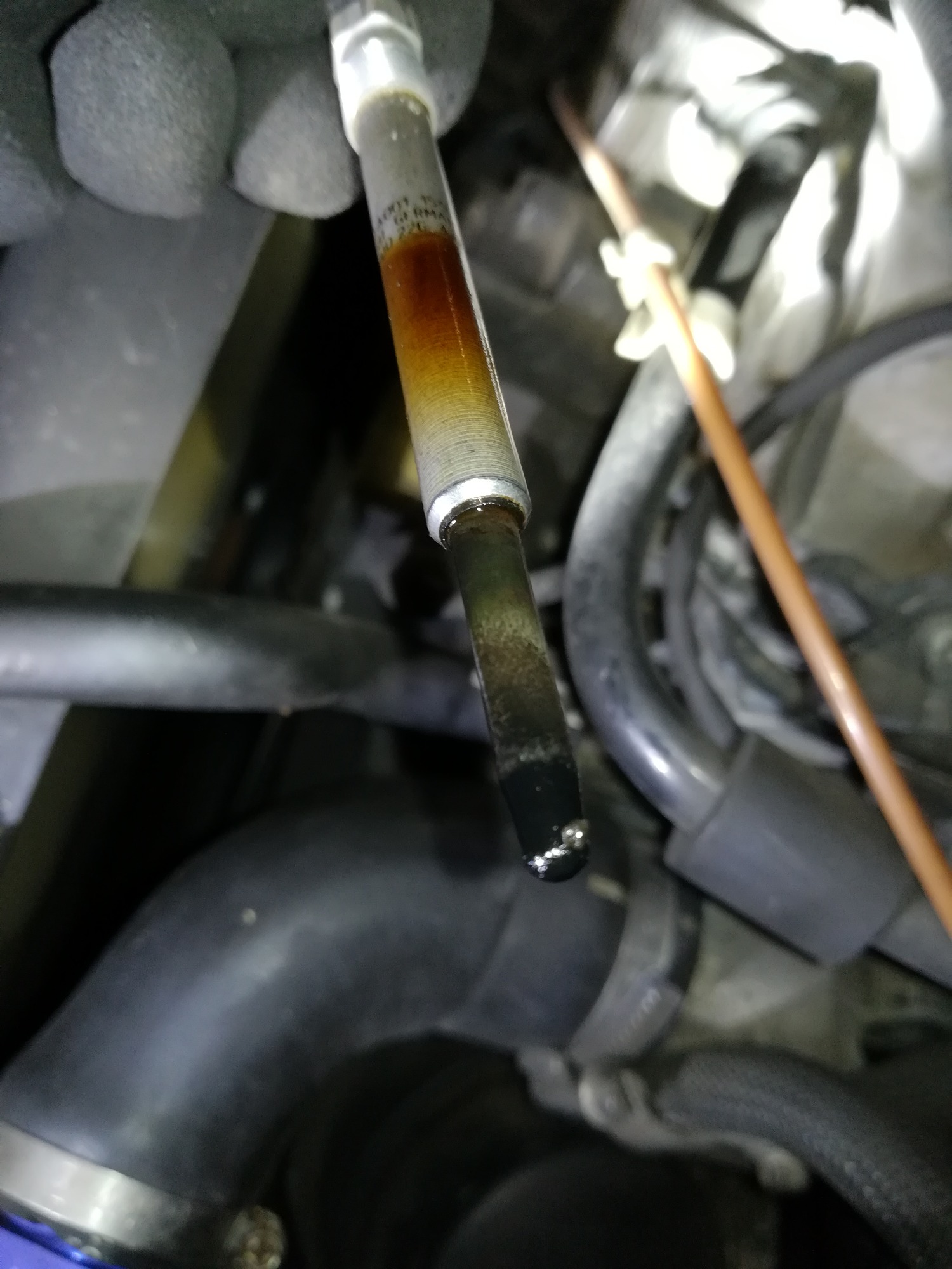

Acabo de cambiar mi segundo calentador, esta vez un poco mas adentro en el 3º cilindro (el anterior fue en el 2º) y sin problemas solo queee... a ver si algun hacha de los que pulua por aqui me indica si el hecho de que haya salido un poco aceitoso y requemado el calentador es un sintoma de algo ¿?¿?

Sale engrasado por que no calentaba.
Si con un tester en postura de ohmios le mides la resistencia verás que da cero.

Cita de: edulcorante1 en Noviembre 08, 2019, 22:25:58 pmSale engrasado por que no calentaba.
Entiendo... pero el anterior que cambie tampoco funcionaba, lógicamente si no no lo habría cambiado 😄, y salió seco y sin requemar, no se no sé...

edulcorante1
No funcionaba: siempre u ocasionalmente?
Cuando no funciona nunca se engrasa y al sacarlo esta como tu foto, he sacado unos cuantos así.
Ahora si quieres puedes mirar el inyector por si no cierra bien o está obstruido.

Cita de: edulcorante1 en Noviembre 09, 2019, 11:01:48 amNo funcionaba: siempre u ocasionalmente?
Pues la verdad es que llevaba casi un mes desde que comprobé que estaba mal hasta que me llegó el recambio y lo sustituí, si, si...
