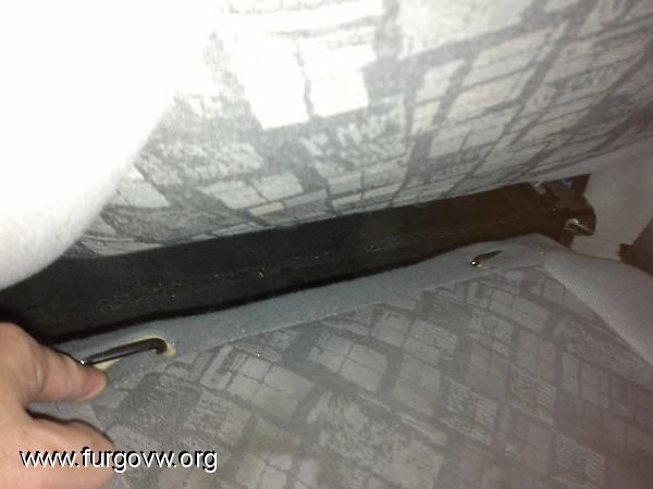

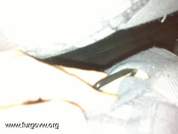

Nosotros tenemos una Vivaro de 8 plazas fabricada en el 2005 y estaba buscando en el foro algun sitio donde hacer mi consulta, cuando he encontrado este hilo. Mirando en el manual de la furgo no he encontrado nada sobre el isofix, como mucho hablaba de un sistema de retencion infantil de Opel, pero no ponia en ningun sitio si mi furgo llevaba eso o no(ya sabeis, hacen los manuales para diferentes acabados). Pero salseando un poco en los asientos que encontrado unos anclajes similares a los que se usa con el ISOFIX. Lo que me ha parecido extraño es que de las ocho plazas solo tenemos esos anclajes en el asiento central de la tercera fila de asientos. Me parece un emplazamieto muy extraño para colocar una sillita de niños en una furgoneta de ocho plazas, por eso tengo dudas de si esos ganchos son de ISOFIX o no. Os dejo fotos para ver si me podeis decir que leches es esto y si es para anclar asientos de niños a ver si alguien ha probado con los ISOFIX o si es algo propio de Opel.
La fila de asientos en la que están los ganchos tiene el respaldo abatible y una vez abatido el respaldo se puede abatir todo el asiento contra la fila de delante.  La fila de asientos intermedia es rigida y sólo se inclina el respaldo individual del pasajero mas cercano a la puerta corredera, pero solo se inclina unos 45 grados.
Gracias. Si no estais muy puestos en asientos de niños, a ver si encuentro algun hilo en el foro donde algun padre experto me pueda aclarar la duda.

Lo que nos extrañaba era el hecho de que el anclaje estuviera solo en el asiento central de la ultima fila de asientos. No sé, pero cualquier padre me imagino que querrá tener a niño seguro pero más o menos cerca para poder estar pendiente de él. Por eso nos extrañaba que no hubiera anclajes en la segunda fila de asientos(la que queda a la altura de la puerta corredera y sí hubiera anclaje en el asiento central de la fila menos accesible y la mas alejada de los padres, por eso queriamos enseñar las fotos por si alguien nos puede confirmar que realmente sean anclajes para sillas de niños. y si lo son, a ver si son ISOFIX.
Ademas ahora no se si no han cambiado las teorias sobre la seguridad infantil, porque ultimamente habia escuchado que el asiento más seguro para los niños es el que queda en el lado izquierdo, justo detras del conductor.

son isofix,lo dice el manual,a ver si me acuerdo,lo miro y te digo dnd lo pone,de todos modos el sistema isofix es unico por el tipo de anclaje que llevan tanto sillas como los asientos de los vehiculos,si tienes ocasion o posibilidad prueba aponer una silla de niño con isofix y saldras de dudas,yo si la e probao y perfecto,lo extraño es que solo lleve en una plaza y encima en el puñetero medio,saludos

Gracia Oker. En mi manual creo que no ponía nada de Isofix, pero lo miraré mejor. Me suena que pone algo de un sistema Opel, pero puede que en el 2005 o en el 2003 que creo que es cuando se empezo a comercializar la version que tengo yo, cada marca le llamara de difererente forma a un mismo  tipo de anclaje. Por eso queria mostraros las fotos y conocer la experiencia de alquien que hubiera hecho la prueba.
Si a ti te parece extraño que solo haya un enganche y este en el centro imaginate si ves que en una furgo de ocho pkazas la unica plaza con ese enganche esta en la fila de asientos que esta casi en el maletero, normal que nos entre la duda, porque mucho sentido no tiene.
Gracias, y en cuanto tenga oportunidad engancho a algun colega con crios y le pido que pruebe su asiento Isofix en mi furgo.

Yo al final he visto que tengo isofix en la plaza central de las dos banquetas traseras, la segunda y tercera fila, y lo del asiento del copiloto nunca lo he mirado. Lo curioso es que el asiento de la segunda fila, en vez de tener dos enganches isofix en forma de arco, lo que tiene es una barilla larga que va de lado a lado de la plaza central de esa fila. Me parecio curioso, pero la verdad es que me dio una alegria ver que tenia isofix.
