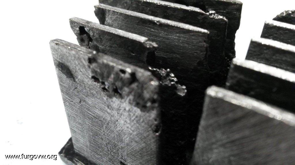

Cita de: NandoR56 en Mayo 01, 2018, 10:22:55 am enfriador destripado defectuoso. Todas esas partículas de aluminio pasan al circuito del aceite. Imaginaros esos trocitos de aluminio mezclado con el aceite 🤬
Buenas,éste fenómeno es conocido en el sector Náutico... Se puede proteger el motor instalando un ánodo de zinc o magnesio conectado a masa.El flujo de diferentes líquidos en diferentes materiales crea una corriente galbanica.

Es un motor cojonudo y tendrá problemas como otros tipos de motores. Lo que yo te recomiendo comprobar es el consumo de aceite que tenga y eso no lo podrás ver hasta que no sea de tu propiedad.
Para asegurarte mira el enfriador de la egr si lleva la letra A,B,C.  Desestima la compra.
