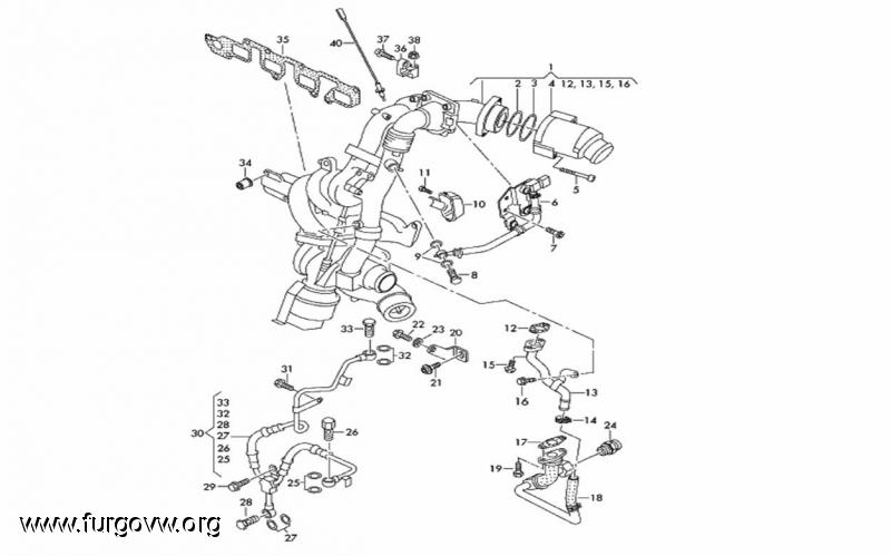

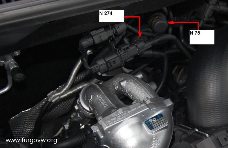

Dejo una imagen de las dos válvulas que comandan los biturbos , por un lado tenemos la electroválvula 1 que es la N75 y la electroválvula 2 N 274 .
Si dan averías tendrían que reflejarlo cuando se realiza la diagnosis .
Ambas electroválvula incorporan un pequeño filtro .
Lo que mas me preocupa es la cantidad de tubitos que hay en el sistema de vació que para que funcionen correctamente tienen que garantizar el vació .
Por lo tanto vigilar gritas , pliegues o rozadura con otros elementos mecánicos .
La perdida del vació en el circuito ocasiona la parada del motor .
Mi furgo  es bitdi 4motion tiene muy pocos km , estaremos atentos . Saludos .

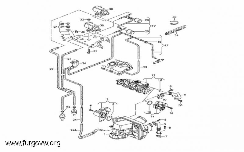

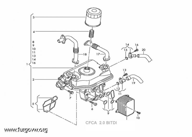

Dejo imagen del radiador de circulación de gases ( EGR ) , circuito vació Turbo y  imagen del biturbo , saludos .
AMBTAXI
Hola compañero, eres un crack, estoy en ello, pero de los dibujos que has colgado
Esta foto es lo que rodeo con circulo rojo, lo que tengo la duda por posición cual, aunque creo que son la misma cosa, lo único que el dibujo engaña.
Pero intentare hacer una foto en el coche y se vera.
O esta segunda porque la válvula esta mas a la Izq. del soporte del filtro de aceite.
Saludos y gracias, pero estoy en ello, la pena no tener el desglose o Etka de este coche.
