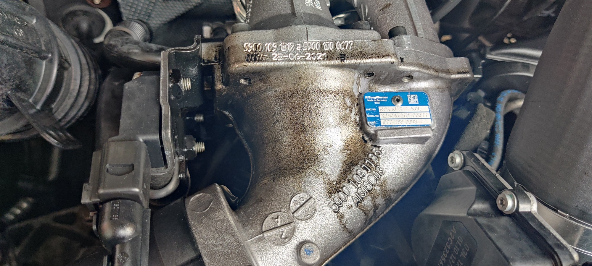

En esa pieza,
        que se ve en la foto, figura que es de 2021. Siendo la furgo de 2012, ha sido cambiada. Tienes idea de por qué lo cambiaron?  Lo digo porque quizá había un problema previo que no se solucionó..
Un saludo,
Anton

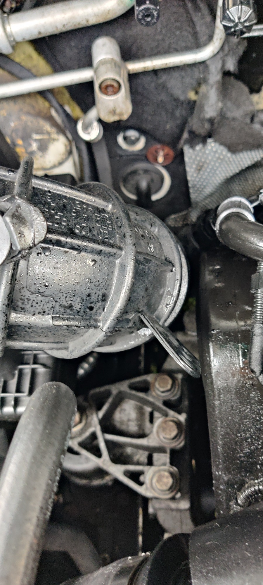

La verdad es que no me han dado información sobre qué le ha pasado , pero tiene varias piezas cambiadas de hecho he ido  a un taller y me dice que probablemente le han cambiado el motor viendo las piezas cambiadas.
Y también me a comentado de aceite no sabe si tengo fuga  pero de diésel si, que habrá un tubo de retorno mal apretado o algo del género.
No he podido ir otra vez al taller de momento. Apretaré lo que esté flojo y seguiré vigilando.
Gracias Antón.si tengo novedades iré contando a ver si se soluciona y por si a alguien le pasa.
