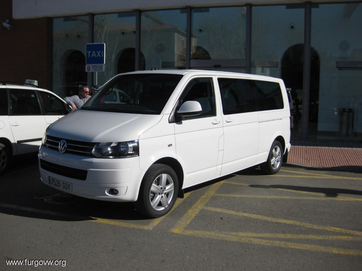

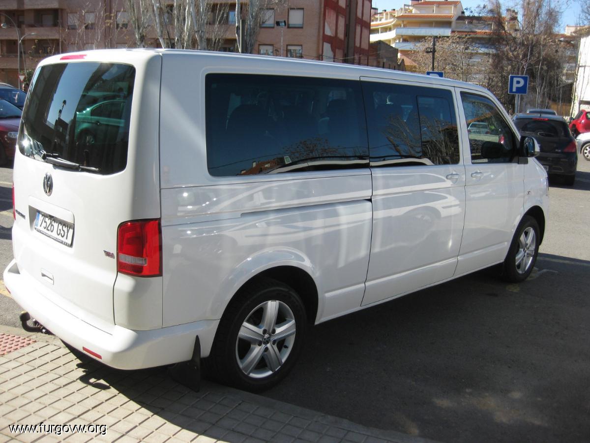

Bueno despues de todas las movidas, habidas y por haber, ya llevo 272.000 Km, 70.000 Km con el motor nuevo y perfecto y 30.000 Km con el cambio DSG y palier nuevos, y bien.
El 2013, ha sido un año duro, todo han sido problemas y perdidas de tiempo, y el desembolso total de mas de 12.000,00 €, en reparaciones y gracias a las deferencias, si no hubiera sido 3 veces mas.
De alguna manera al final parece que va bien y sin problemas.

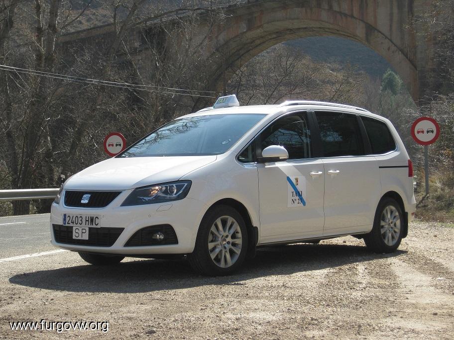

La noticia es que ya no la tengo, la vendí a un particular y ahora he comprado una parecida en motor, pero bastante mas pequeña, una Seat Alhambra.
Despues de tantos problemas la he vendido bien pero sin explotar, osea a medio uso, espero y deseo que le vaya bien, y espero y deseo que se solucionaran todos los problemas.
Lo único que saco en conclusión, que por parte de la marca, quedan muchas cosas sin dar una solución a estos vehículos, podíamos enumerar alguno, como el tema de los palieres, mala solución, porque siguen petando. El tema del motor BITDI, pienso que van muy bien, pero creo que son motores muy comprimidos, y la duración de estos deja mucho que desear, creo que lo ideal es el de 140 CV, el cambio DSG, pues mucha electrónica, pero pienso que las cajas no están suficientemente reforzadas para tirar de un vehículo de 2500 Kg. , lo que conlleva al final problemas y caras de mantener. Llamese cambios de aceite cada 60.000 Km y el volante Bimasa que no llego a los 180.000 Km.
Bueno no me extiendo mucho mas, pero la marca no se ha portado como debiera y por eso no continuo por ahora con VW, o por lo menos a probar cosas nuevas si no llevan en la calle mas de 5 años, ya he estado de conejito de indias mas de 4 años.
Por aquí seguiré, lo único que la nueva Seat Alhambra no cuadra por este foro.
Bueno si puedo colgare la foto de la vieja y la nueva adquisición.
