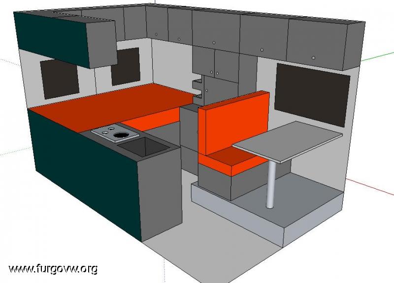

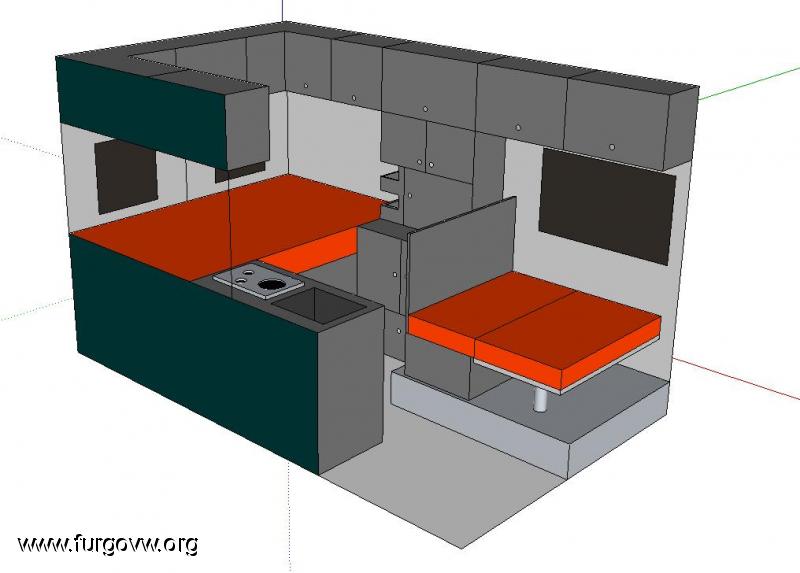

714aimar
yo a mi diseño le he hecho una pequeña mejora por q la cama individual era de 1,50+asiento piloto girado y no molaba mucho!
ademas asi el copiloto come mas comodo!
las dos mesas son de dos alturas y se pliegan quedando pegadas a la pared y puerta correspondientemente!
aver q os parece el cambio!
dia
noche
queda una cama de 180x55 (aprox)

Pofepaulus
Enhorabuena 714aimar. Es un gran diseño. Tengo una Peugeot Boxer III L2H2, y estoy pensando la distrubución, pero quiero un baño, aunque sea pequeño. Para la semana me pondré con la herramienta que comentas e intentaré hacer un diseño. Un saludo.

sube medidas y se intentara hacer algo!  q quieres poner cama y muebeles o con cocina... El q es vajita la vito o mi diseño no te e entendido bien!
Cita de: Pofepaulus en Junio 02, 2011, 23:57:54 pm
Me imagino  q tu  me as pedido el diseño para mejorarlo y ponerle baño! espero verlo pronto animo q es super sencillo!
