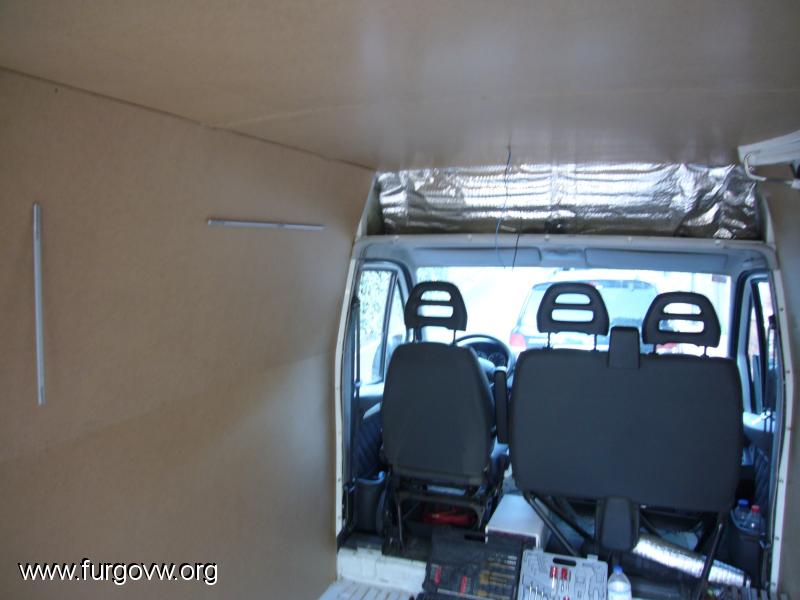

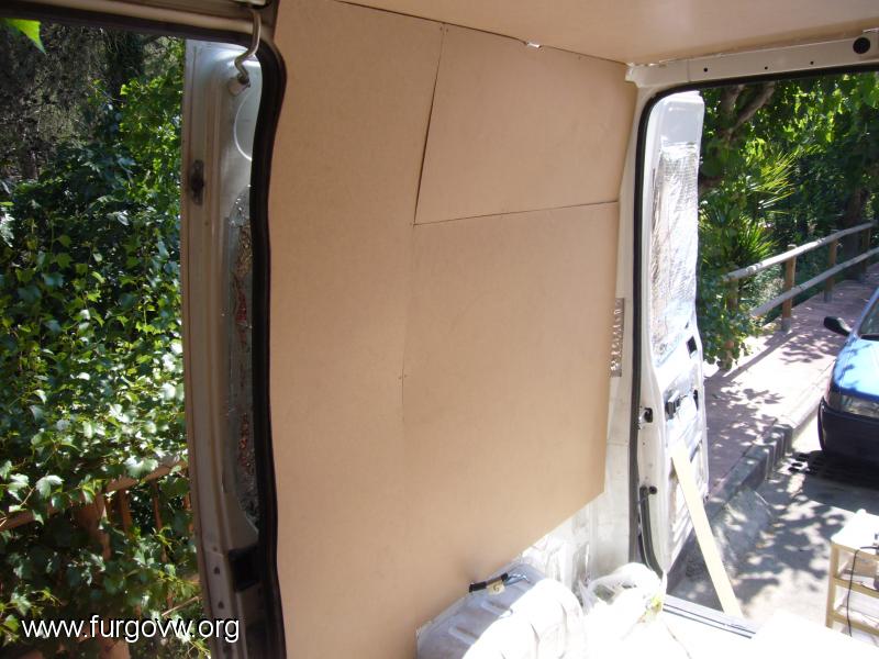

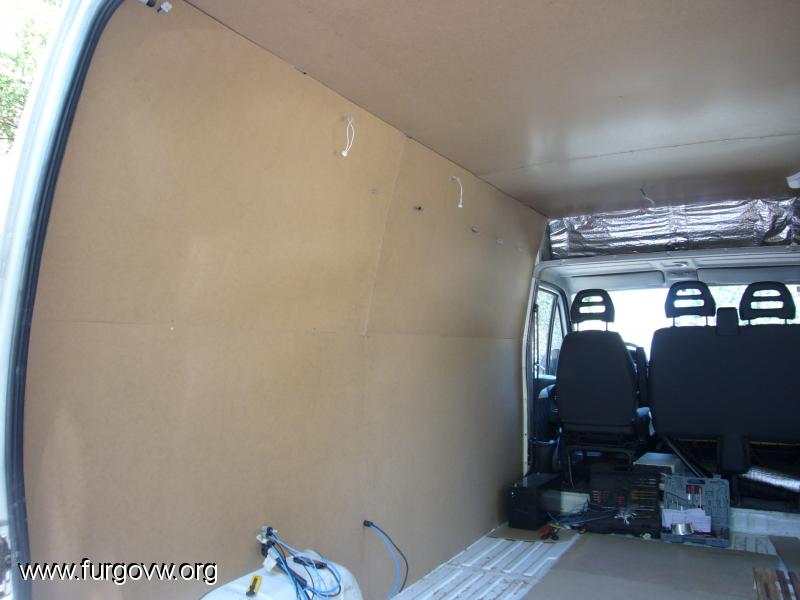

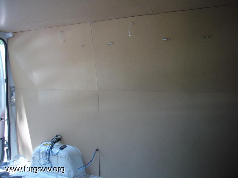

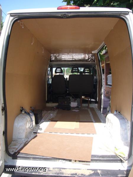

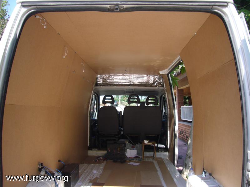

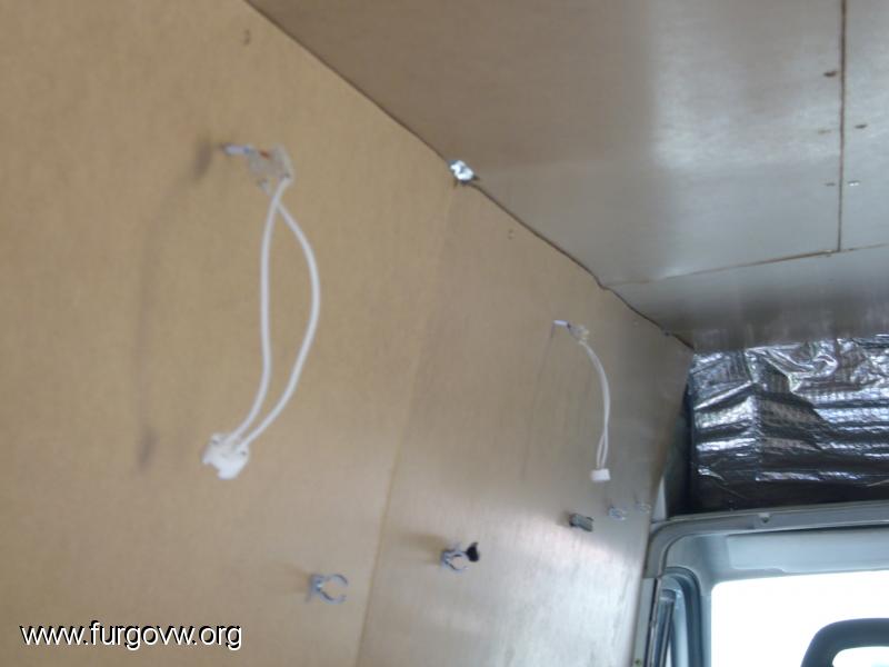

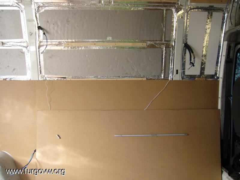

Aqui las fotos, que es lo que mola!
que me decis??? ya va pareciondo un camper,no??

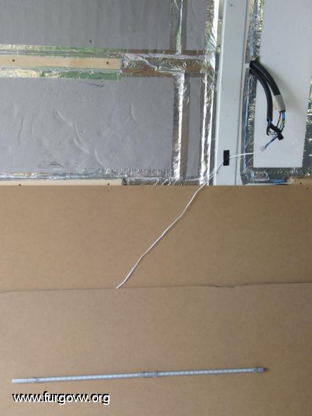

La verdad es que el panelar, a sido bastante duro, con momentillos de desesperacion, pero conforme vas viendo los adelantos, y dejas de ver el aislamiento, te alegras.
Bueno, los paneles, estan puestos provisionalmente, ya que tengo que volver a sacar alguno para pasar algun cable mas.
Quiero opiniones!!!
Voy a seguir con el curro, luego os explico un poco mas.
Aleeeeeeeeee!!!

por sierto has marcado las vigas o refuerzos de la chapa para luego saber donde estan y anclar ahi los muebles  ???

Jejejejeje!! gracias por el consejo, pero me las se de memoria!!jejejeejeje.
Bueno, ademas hice fotos para saber que hay detras del panelado, que con el tiempo se me olvidara, y tambien tengo unas cuantas hojas con anotaciones, dibujos y medidas de todo, incluyendo planos de los laterales y techo indicando donde y a que medida estan los nervios y listones.
