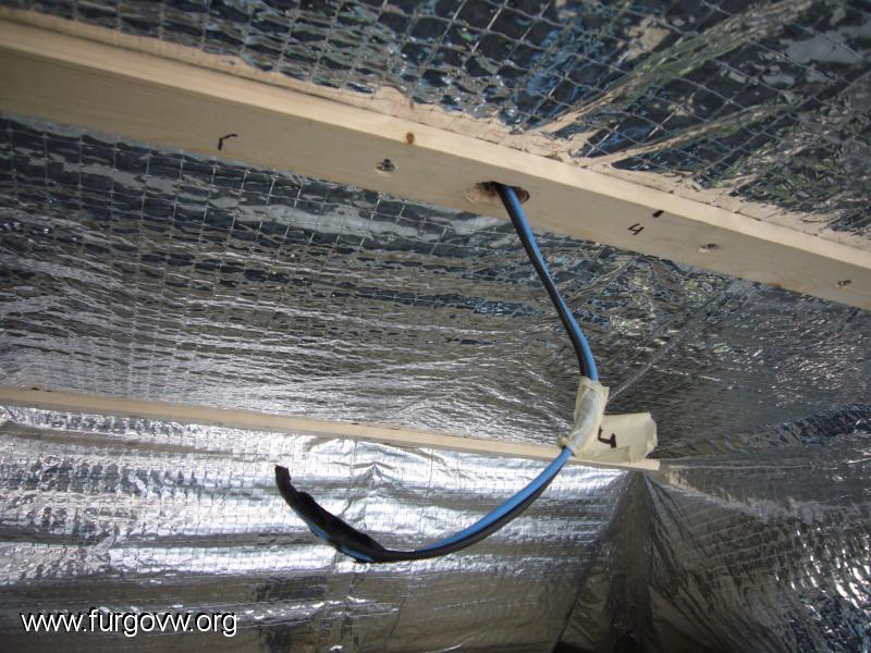

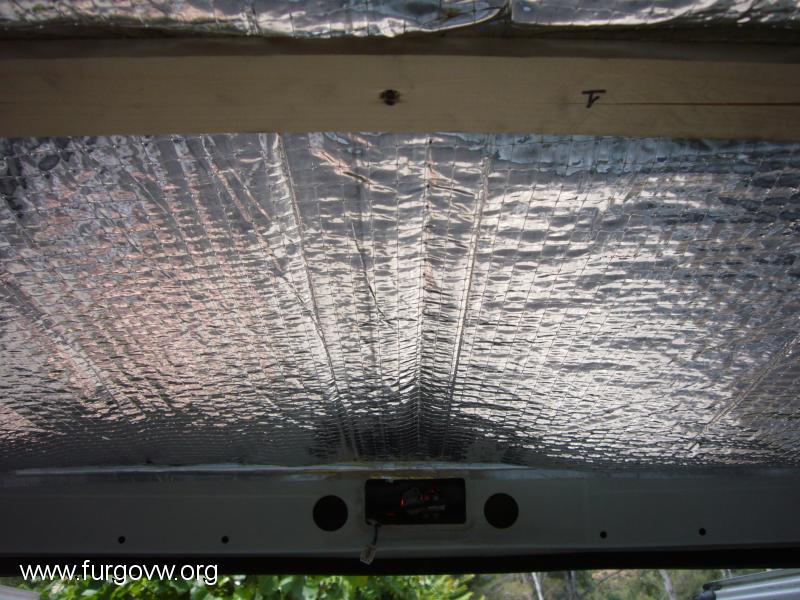

Cables para una lampara

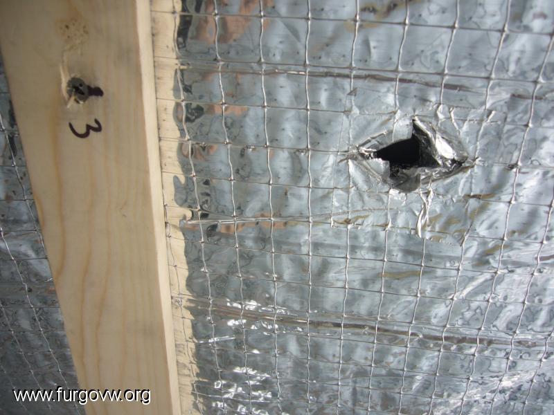

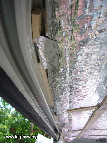

Detalle de orificio para pasar los cables de la placa solar del pasamuro hacia el interior

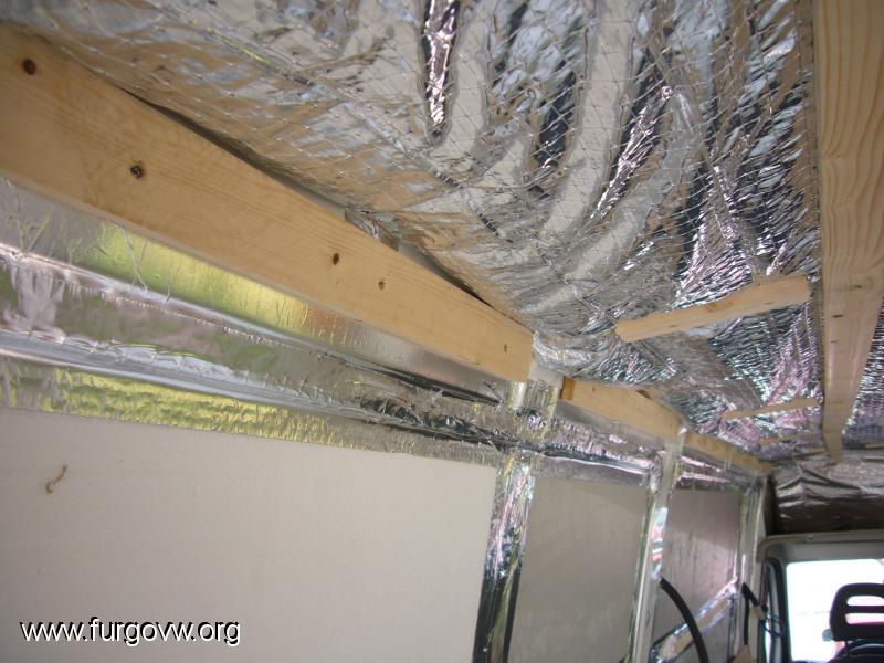

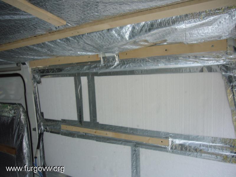

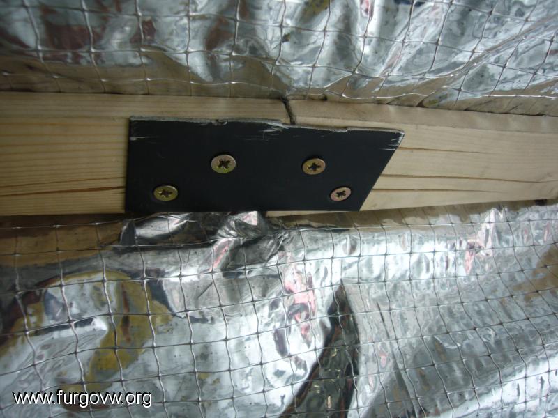

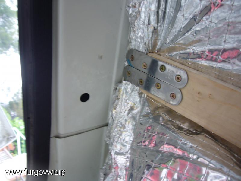

Estas pletinas sujetan el final del liston, a otro liston que hay debajo del aislante, pegado a la chapa con silicona de gran agarre( es el unico que he utilizado silicona porque no tenia opcion de atornillar a la chapa)

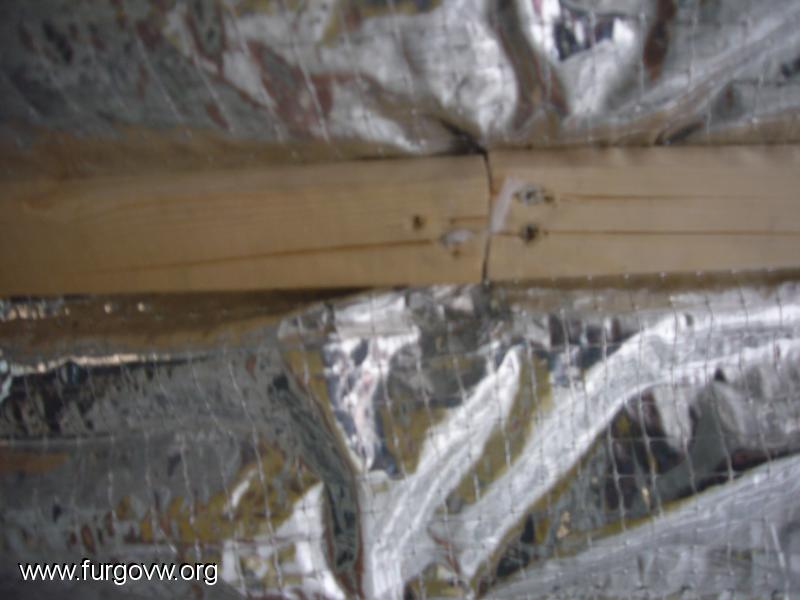

Esta union de dos listones, van atornillados los dos a un nervio, pero se me abrio la madera y les coloque una pletina para reforzarlos y anclarlos bien al nervio.

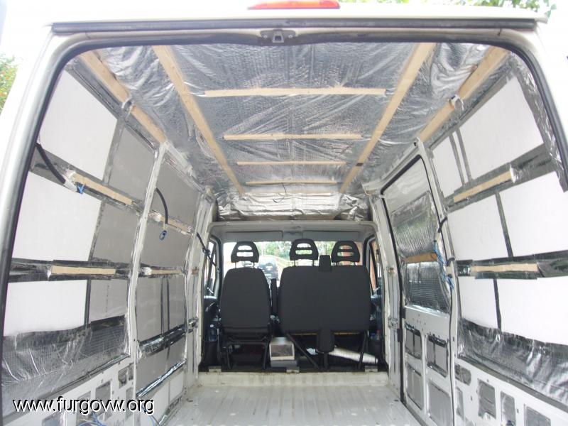

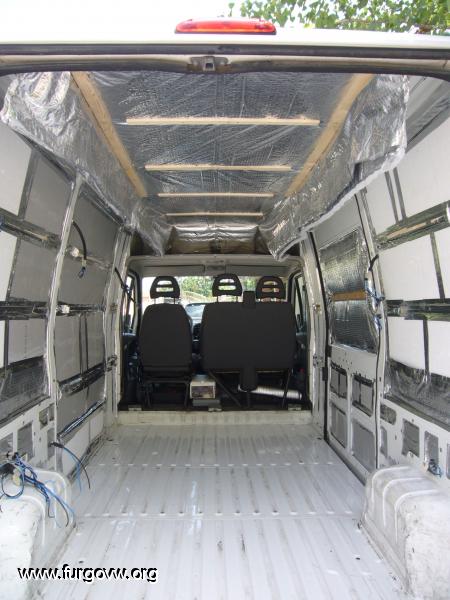

una pregunta.
el aislante ese que estas poniendo es igual por los 2 lados,amos que si por ambas caras es de aluminio .confuso2
camperkito
Cita de: PAYO en Junio 13, 2011, 16:50:11 pm
una pregunta.
Si, es aluminio por los dos lados. En el interior tambien lleva varias capas de aluminio y otros materiales.
En todos los laterales le he dejado camara de aire, despues este aislante de aluminio y despues poriestileno.
En el techo lleva canara de aire y doble capa de aluminio.
En los bajos traseros, bajos de las puertas y pequenos huecos, lleva lana de roca y poliestireno.
Y en los huecos donde irian las ventanas trasera y la de la puerta corredera, lleva camara de aire, aluminio, lana de roca y aluminio.
En el suelo aun no lo tengo cplaro del todo, pero casi seguro que ira aluminio con camara de aire.

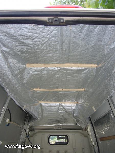

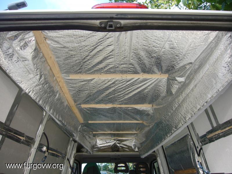

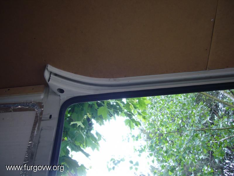

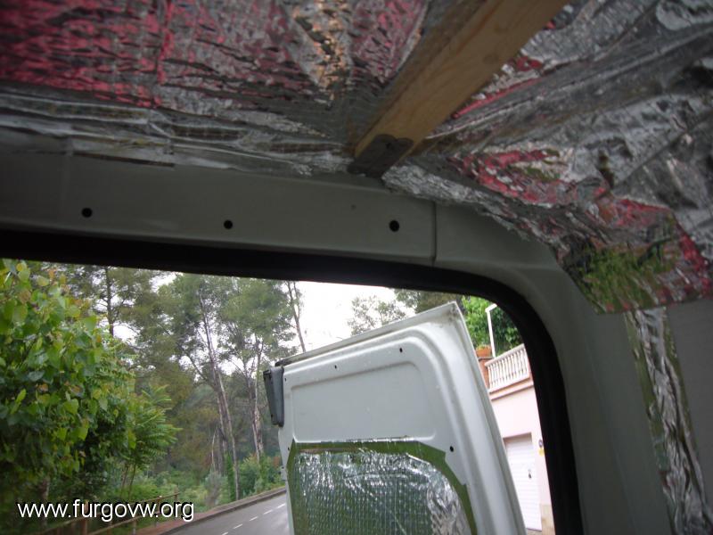

Seguimos con el listonaje  del techo

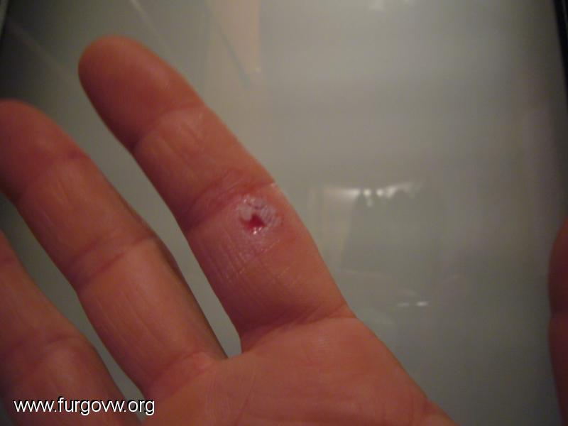

Aqui un percance que tuve con la atornilladora electrica al escaparse el tornillo roscachapa, mientras estaba atornillando un liston en el nervio del techo, con todas mis FUERZAS!!! AAAAAAIIIHHHH!!!!
Me he jodido bien el dedo, sigo currando pero lo teno adormecido desde hace dos dias. Me entro bien adentro y no se si llego a tocar el hueso, o algun tendos, asi que si mañana sigue dando por saco, al medico a ver que pasa...pero supongo que sera del golpe, espero...

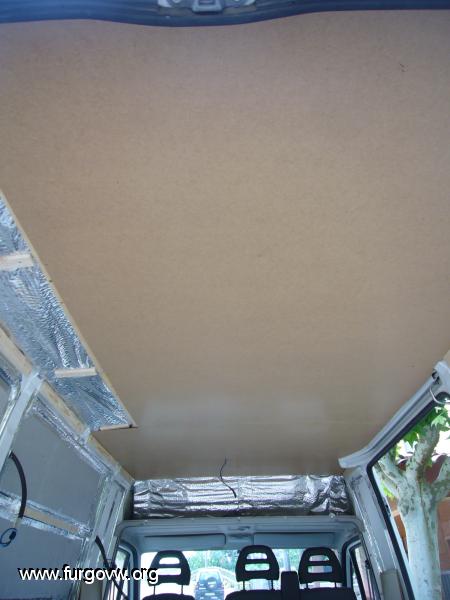

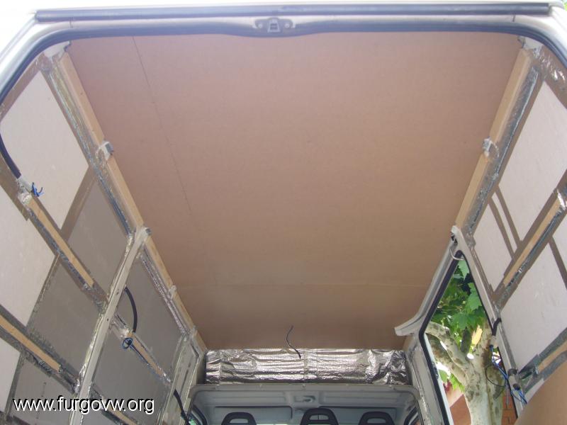

Y aqui, por fin empezando a panelar, que no quiero ver mas el put..dfjjbgbj!!! aislante
Para este trabajo, si que tuve que pedir ayuda a unos amigos, porque despues de intentarlo de todas las maneras y romperme la cabeza, la espalda, el cuello y los brazos, y con el dedo dormido, me era imposible.
Muchas gracias amigos!!

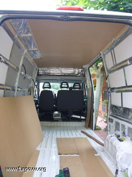

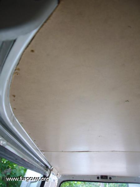

Seguimos para bingo con el techo:
Es todo un currazo, yo pensaba que en un mes y medio, tendria toda la furgo montada, pero uno solo,
el trabajo se triplica, asi que habra que correr mas, pedir ayuda y dar mas tiempo al proyecto, pero ya me ansia hacer kilometros!!
De todas manera, estoy disfrutando como nunca, me encanta hacer lo que estoy haciendo, y se que me va a quedar muy bien. Quizas, no lo este haciendo todo perfecto, ni estoy sacando el maximo rendimiento al aislante, o la madera podria ser mas ligera, pero señores, dentro de mis conocimientos y mi presupuesto, LO ESTOY DANDO TODO !!! Soy Feliz haciendo lo que hago, y estoy super orgulloso de mi trabajo.

juer, siento lo del dedo, trabajo a diario con una atornilladora y me ha pasado varias veces, he visto la foto y es la misma herida!! jajaja  en mi caso no han ido mas alla, pero doler...:'( , dolió un huevo, a mejorarse y seguir palante que esto promete! felicidades por el trabajo hecho, me uno al hilo pa seguir avances, animo!
