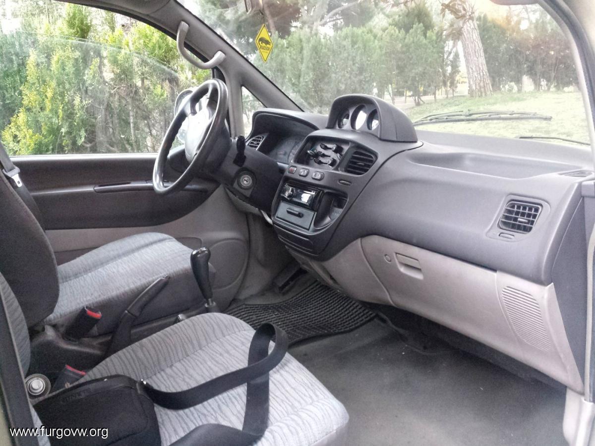

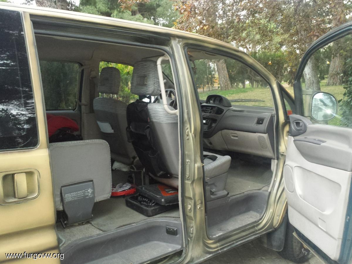

Bueno ahí está el interior alguien puede decirme como narices se encienden las luces antiniebla delanteras? Y en caso de estar fundidas? Otra duda el inclinometro no me funciona es eléctrico o funciona a modo de burbuja tipo nivel? En ese caso que averias puede tener?
ESERO
El inclinometro normalmente es tipo nivel, con burbuja.
En cuanto a las luces de niebla ¿¿Haz encendido primero las luces de cruce??
jardjg
Si claro, he encendido primero las de cruce, el caso es que hay dos interruptores hay uno a cada lado del volante dandole al del lado de la izquierda se encienencienden las traseras pero le doy al de la derecha ( que es curioso pq el dibujo es el mismo, pero orientado hacia el suelo) no enciende nada, esq ni una bombilla en el cuadro, y busco y no hay fusible especifico para las antinieblas.
jardjg
Si el nivel es tipo burbuja no entiendo pq no funciona pq eso averias 0 no?
bbunnyxxx2
Los fusibles de las luces están en el motor al lado contrario a la batería
space gear l400 y l300 4x2
manolo4x4
Esos antiniebla no son originales, asi que la instalacion no es original, igual que hice yo con la mia, esta puesta de nuevo y si la han hecho bien tendra su fusible por donde sea, intercalado en esa instalacion, asi que quita el interruptor y mira si llega corriente con la luz de cruce encendida, si llegs y al pulsarlo ssle, pues vete a los faros y mira si llega, si no pues tendras que sehuir la instalacion y buscar el fusible o buscar algun fallo en.la instalacion, respecto al inclinometro si es de burbuja creo que era glicerina lo que lleva, se debe de ver. Que tiene liquido, si no tiene ninguno, pues ya no se si se puede reparar, ya cuentas, un saludo
