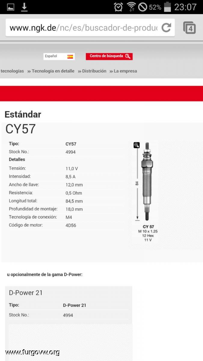

1.- Tengo problemas en sacar la referencia de los calentadores (bujías incandescentes, hablando correctamente). Mi furgo (y creo que todas las 4x4 con el 4d56) tiene lo que llaman "sistema de super rápida incadescencia", que según interpreto, significa que los calentadores actúan menos segundos, y vienen con una centralita para comandarlos y demás. Pues bien, estuve jugando con ellos y sospecho que tengo algún calentador KO y prefiero cambiarlos todos, por precaución. Mirando en páginas online de recambios, poniendo la referencia de mi motor, no diferencian entre las de "super rápida incandescencia" (parece el nombre de una peli de superhéroes, "Super rápida incandescencia, the return") y las normales. Resumen, alguien ha cambiado o tiene referencias de calentadores que nos sirvan, a ser posible marcas buenas (Bosch, Beru...).

Mi vieja cachara  llevaba el motor 4d56 y los calentadores  origuinales eran los nipodenso de 11v ,te recomiendo los ngk
y lo de la distribución un consejo que te doy ,es cambiarle todo ,las 2 correas ,los tensores ,rodillos ,retenes y bomba del agua ,a y el alternador apretadlo bien despues de acabar
space gear l400 y l300 4x2
bbunnyxxx2
perdona que me había despistado la referencia de las bujías de incandescencia o calentadores son:
la original es:md311950 (creo)
ngk :y-733j (estas si estoy seguro)

Sobre los calentadores, hablábamos de eso hace unos dias en el grupo de whatsapp:

Cita de: Uno de tantos en Marzo 13, 2015, 11:44:02 am
Muchas gracias a ambos, a buscar las NGK pues!

Buenas! Viendo que me dabais referencias distintas:
Cita de: bbunnyxxx2 en Marzo 12, 2015, 21:25:51 pm
(foto de NGK referencia CY57)
decidí investigar un poco más. Ambas referencias sirven para el 4d56 pero, según pone en el manual, el sistema de súper rápida incandescencia usa calentadores con punta de cerámica. He consultado y en NGK los calentadores con la punta de cerámica son los CY57, teniendo los Y-733J punta de metal.
Espero que le sirva a alguien! Saludos.
