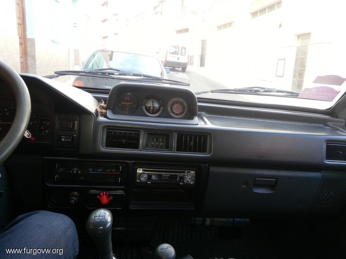

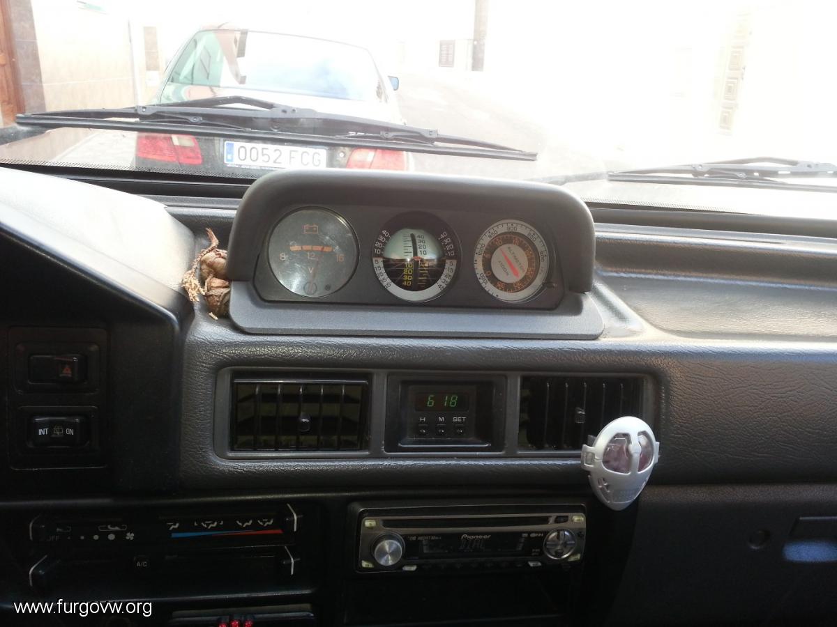

He cambiado el inclinometro y el altímetro que los tenía un poco "jodidos" le he puesto este que consegui en una chatarra por 100€, es del montero. Aqui no encuentro ninguno en la chatarra que sea original y en la casa sale por 700€ la bromita.... a ver como se porta, ya que tuve que cortar el salpicadero para encajarlo.

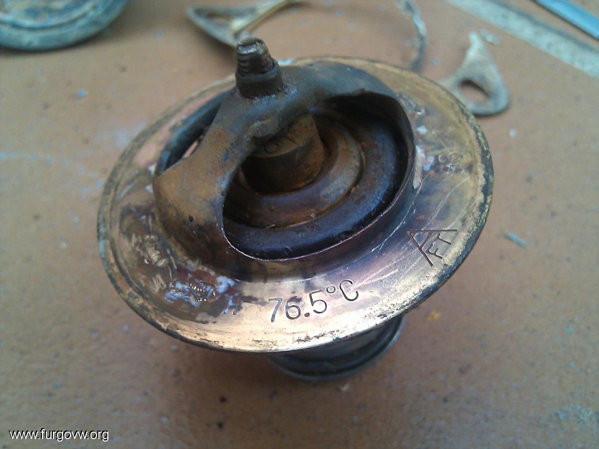

Cita de: Simon del desierto en Octubre 11, 2012, 19:33:16 pm
Ojo al termostato que montaba la furgo de 76º, cuando en todos lados dice que debe ser de 82º, debe ser por esto que no me subía la aguja de la temperatura nada más que un milímetro...
La película que me he montado es la siguiente:
         El antiguo dueño le quemaría la junta de la culata, y para ir luego más seguro le montó esto, casi seis grados por debajo del indicado en el manual, que opináis?...
Alguien ha montado o cambiado el suyo?, que creéis?
Se que te estaré contestanto bastante tarde, yo pregunté en la casa hace tiempo, ya que un amigo estuvo haciendo una sustitución de trabajo me atendieron bastante bien, resulta que originalmente la Michu venia con termostato de 76.5º y en el año 97 o 98, no recuerdo lo que me dijo, lo cambiaron a 82º ya que el motor tiene que trabajar a 85º para evitar que trabaje en frio. de todas formas el ingeniero de mitsubishi me dijo que con los años que van teniendo estos furgones recomienda montar el de 76.5º y hacerle una pequeña perforación para que actue antes y evitar recalentamientos y que aumente demasiado la presión en el circuito.
a mi me costó un monton comprar el de 76.5º, estuve cerca de 2 semanas buscandolo y lo conseguí en un taller que lo tenian de exposición en una vitrina.
